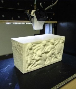

Il secondo passo è quello di riprodurre gli oggetti rilevati in 3D attraverso la tecnologia della stampa 3D. Tali riproduzioni sono gli strumenti più efficaci per creare originali attività didattiche per le scuole e per gli studenti, nella convinzione che l’approccio tecnologico e lo sviluppo di soluzioni innovative che riuniscono educazione e intrattenimento sia il modo più efficace per migliorare la conoscenza del nostro patrimonio culturale tra le giovani generazioni.
