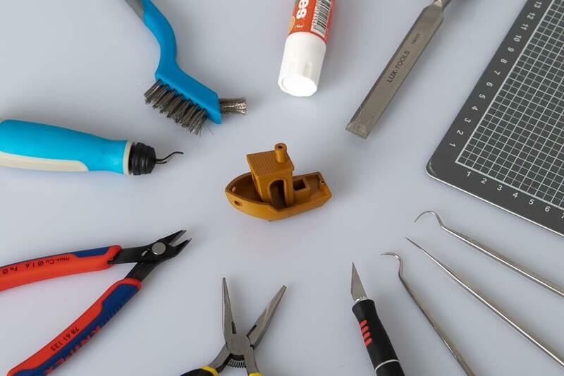

2. Utilizzo di Strumenti Adeguati
Per rimuovere gli oggetti stampati dal piatto di stampa, usa strumenti appositi come spatole o raschietti. Questo riduce il rischio di tagliarti con oggetti affilati o di bruciarti toccando superfici calde.
Sconsiglio l'uso dei comuni cutter: la lama dei cutter è fatta apposta per rompersi in determinati punti. Questa si romperà sicuramente se sforzata, rischiando anche di volare per aria.

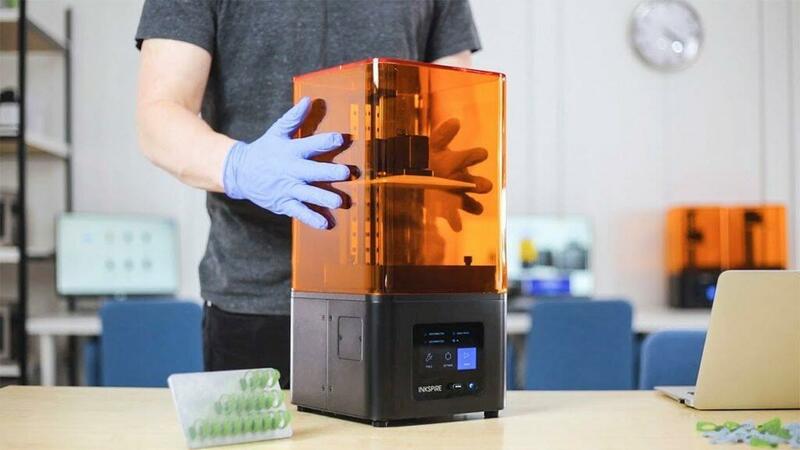

Stampa 3D a resina - attenzione!
La stampa 3D a resina è diventata sempre più popolare grazie alla sua capacità di produrre oggetti con dettagli fini e superfici lisce. Tuttavia, lavorare con la resina richiede precauzioni speciali, dato che i materiali utilizzati possono essere più pericolosi rispetto ai filamenti tradizionali.
L'uso di Equipaggiamento di Protezione Personale (EPP) è di fondamentale importanza con la stampa 3D a resina. Indossare sempre guanti protettivi, occhiali di sicurezza e mascherine quando si manipola la resina, sia nel caricamento della stampante sia nella pulizia degli oggetti stampati. La resina può essere irritante per la pelle e le mucose e può rilasciare fumi nocivi.
Assicurati che l'area di stampa sia ben ventilata. L'uso di stampanti 3D a resina in spazi chiusi e poco ventilati può aumentare il rischio di inalazione di fumi nocivi. I materiali di scarto della resina, inclusi i contenitori e gli oggetti falliti o non riusciti, devono essere smaltiti in modo sicuro. Segui le linee guida locali per lo smaltimento dei materiali chimici pericolosi.
Dopo la stampa, gli oggetti in resina devono essere puliti con alcool isopropilico o un solvente simile per rimuovere la resina non polimerizzata. Questo processo deve essere effettuato con cura per evitare il contatto diretto con la pelle e l'inalazione. Inoltre, ricorda di raccogliere l'alcol in un contenitore ben chiuso: questo non può essere disperso nel lavandino di casa perchè molto inquinante!
Mi raccomando, pensa al tuo benessere e a quello dell'ambiente quando usi questi materiali,
Ormai da anni sono disponibili sul mercato resine lavabili con acqua. Questi prodotti ti permettono di evitare l'acquisto di alcol e solventi, i quali sono altamente infiammabili e nocivi. Io spesso uso la resina Elegoo e mi trovo benissimo:
