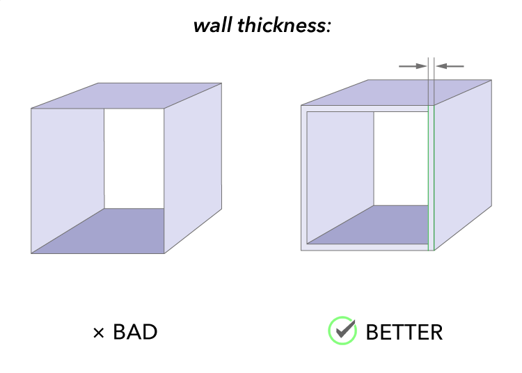

Errore 3 - Lo spessore delle superfici verticali
Uno degli errori più comuni nella stampa 3D è la non curanza degli spessori minimi delle superfici verticali o "muri". I problemi insorgono quando questi sono troppo sottili.
Le conseguenze dovute a questo errore di progettazione sono principalmente due:
- nel caso peggiore il nostro modello sarà praticamente impossibile da stampare, le superfici verticali risulteranno molto irregolari, a volte tanto da cedere su se stesse;
- supponendo invece di riuscire a stampare un modello con superfici sottili, questo risulterà molto fragile e delicato, quindi soggetto a rotture.
Ancora una volta, per evitare questo problema è bene modellare correttamente il modello 3D prevedendo uno spessore consono dei walls. Ma non solo!
Se gli spessori sono corretti e riscontri ancora irregolarità, forse la tua stampante necessita di essere calibrata. Questo è un aspetto poco considerato ma, fidati, può fare davvero la differnza!
Abbiamo ideato una serie di test che puoi effettuare sulla tua stampante per vedere se è calibrata al meglio. Una volta stampati tutti i modelli di test, vedrai che le cose miglioreranno notevolmente.
