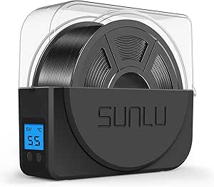

Essiccatore Sunlu
Uno dei prodotti migliori sul mercato è l'essiccatore prodotto da Sunlu, uno dei marchi più conosciuti - ed economici - per la stampa 3D.
L'essiccatore Sunlu è presente sul mercato da diversi anni e nel tempo è stato migliorato delle sue caratteristiche tecniche. Venduto completamente assemblato e pronto all'uso, è senza dubbio un prodotto ideale a principianti ed esperti.
L'essiccatore per filamenti Sunlu è compatibile con numerosi materiali, PLA, PETG, ABS e molti altri in tutte le dimensioni di diametro. Tramite lo schermo frontale si cambiano le impostazioni di asciugatura, la temperatura e il tempo di lavoro.
La temperatura è regolabile tra i 35 e 55°C e accoglie bobine da 1Kg.
Il costo è di € 49, un vero affare per un prodotto pronto all'uso.

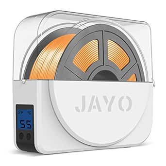

Essiccatore Jayo
Un altro essiccatore molto economico e di qualità paragonabile a quelli di marca eSun e Sunlu è senza dubbio l'essiccatore Jayo. Un marchio non molto conosciuto in Italia, ma sicuramente noto ai più esperti.
Se non ti fidi, facciamo parlare le recensioni di Amazon: questo essiccatore ha ricevuto più di 5.400 recensioni ottenendo un voto di 4.5/5.
Semplicissimo da usare come i precedenti, nulla da assemblare e pronto all'uso, scalda da 35 a 55°C e si può impostare il timer per gestire la tempistica di riscaldamento.
Compatibile con filamenti di diversi diametri, 1.75, 2,85 e 3 mm, restituibile entro 30 giorni se non sei soddisfatto dell'acquisto.
Il prezzo è di € 47.
