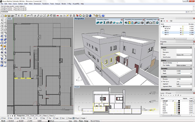

La scelta del programma di modellazione da usare dipende molto spesso dall'oggetto che si vuole realizzare e dalle particolari abilità dell'utente nell'ambito della modellazione. Attualmente sul mercato ci sono moltissimi programmi di modellazione, alcuni a pagamento, altri gratuiti ed opensurce e la scelta può risultare difficile, vista la grande offerta. In generale, chi ha competenze nell'ambito dell'architettura e del design, tende ad usare AutoCAD, Rhinoceros, 3D Studio Max. Solid Edge e SolidWorks, invece, sono usati prevalentemente nell'ingegneria meccanica. Chi si occupa di modellazione 3D orientata alle animazioni e al rigging conoscerà sicuramente Blender e Maya. I programmi elencati fin ora consentono di modellare oggetti anche abbastanza elaborati e per questo non sempre risultano immediati e facili da usare se è la prima volta che ci si avvicina alla modellazione 3D. Se dovessimo consigliare dei software a chi parte da zero all'interno di questa guida alla modellazione, vi proporremmo di partire con Tinkercad, SketchUp o 123D di Autodesk che, oltre ad essere gratuiti, sono anche abbastanza intuitivi e consentono di ottenere modelli 3D di discreta qualità.

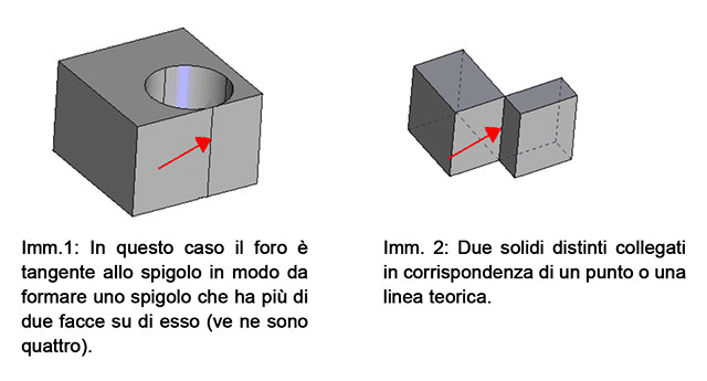

1) Il modello 3D deve essere composto da solidi manifoild. Un solido manifold è un solido che esiste nello spazio 3D reale ed in cui ogni singolo spigolo ha sempre due (e solo due) facce che si uniscono per creare il solido in questione. Le superfici del solido non devono essere caratterizzate da "strappi", spigoli nascosti, vertici e spigoli che non appartengono a nessun solido e le facce devono appartenere ad uno ed un solo solido. In altre parole, il solido in questione deve essere topologicamente corretto; se l'oggetto , in fase di modellazione, non esiste nello spazio 3D reale, la topologia non viene rispettata.

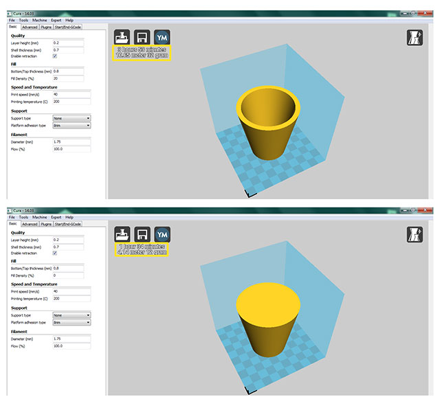

3) Gli oggetti disegnati dovrebbero essere tendenzialmente pieni. Il modello dovrebbe essere un oggetto pieno perchè in seguito il riempimento e lo spessore del contorno si possono gestire all'interno dello Slicer, quindi in caso di oggetto vuoto, mi basta dargli una "Fill Density" dello 0%. Questo modus operandi mi consente di consumare meno materiale e diminuire i tempi di stampa. Come si vede dalle immagini in basso, nel primo caso la stampa dura 3 ore e 53 minuti usando 32 grammi di plastica. Nel secondo caso, inserendo "0" in "Fill Density" e spuntando "Solid infill top" (tab "Expert" --> "Open expert settings" --> "Infill" --> "Solid infill top") si può notare che il tempo impiegato diventa meno della metà, 1 ora e 34 minuti e che la quantità di plastica consumata passa da 32 grammi a 12 grammi, quasi 1/3 rispetto alla plastica consumata nel caso 1.
