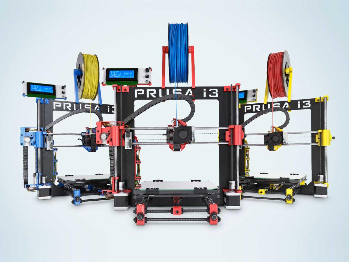

Prusa i3 fa parte del progetto RepRap, che significa sviluppo di stampanti 3D low-cost in grado di stampare alcuni dei loro stessi componenti. Il progetto originale nasce da Josef Průša (lo abbiamo intervistato qui) che arriva alla i3 nel 2012 con l’affinamento di altri due modelli precedenti. Il progetto ha avuto successo, al punto che molte aziende hanno deciso di riproporne la propria versione sfruttando la sua natura open-source.
Prusa i3 - Caratteristiche tecniche
Tra tutte analizzeremo una delle copie meglio riuscite: la Prusa i3 Hephestos del produttore spagnolo BQ, partendo dalla scheda tecnica:

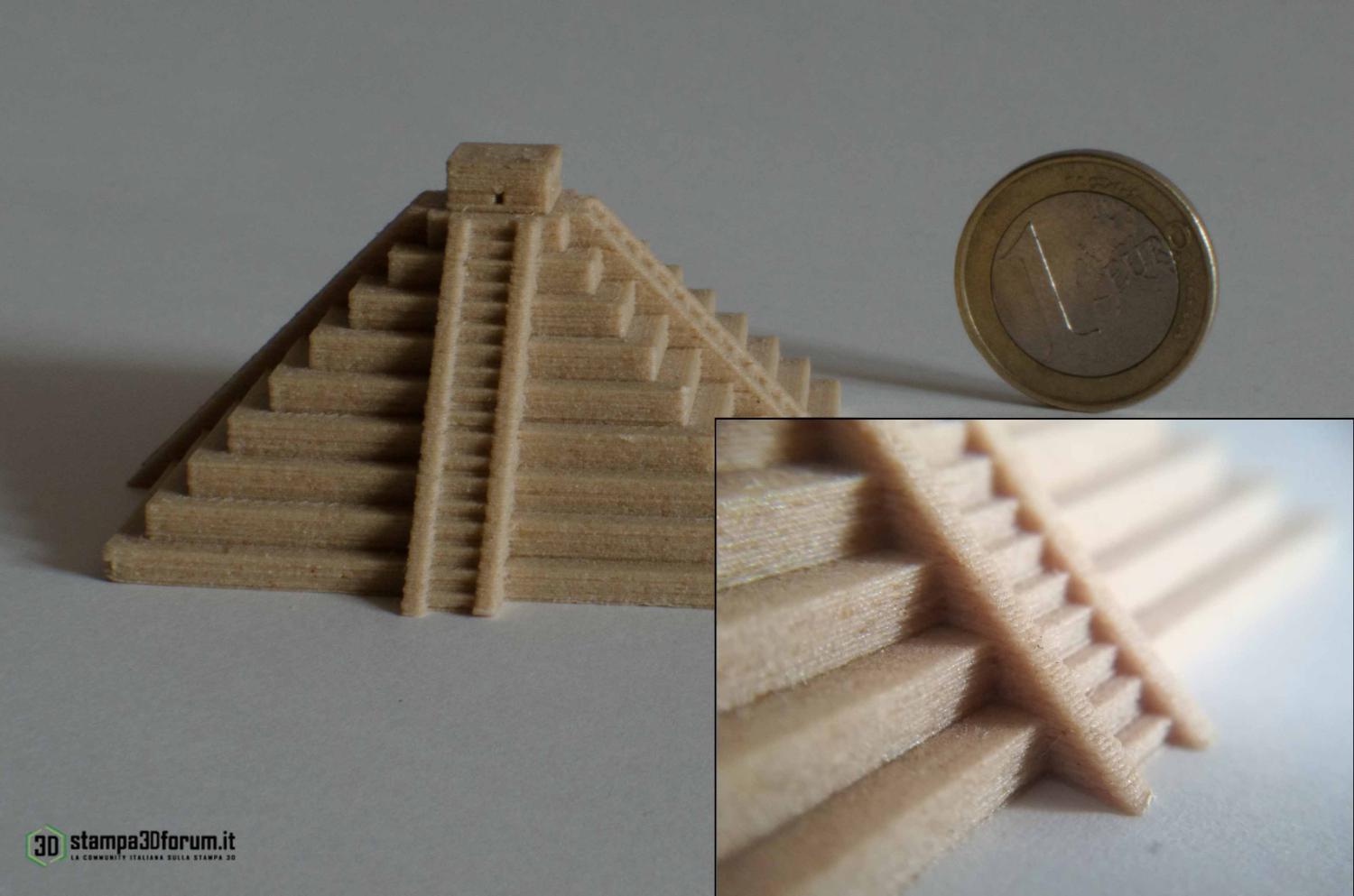

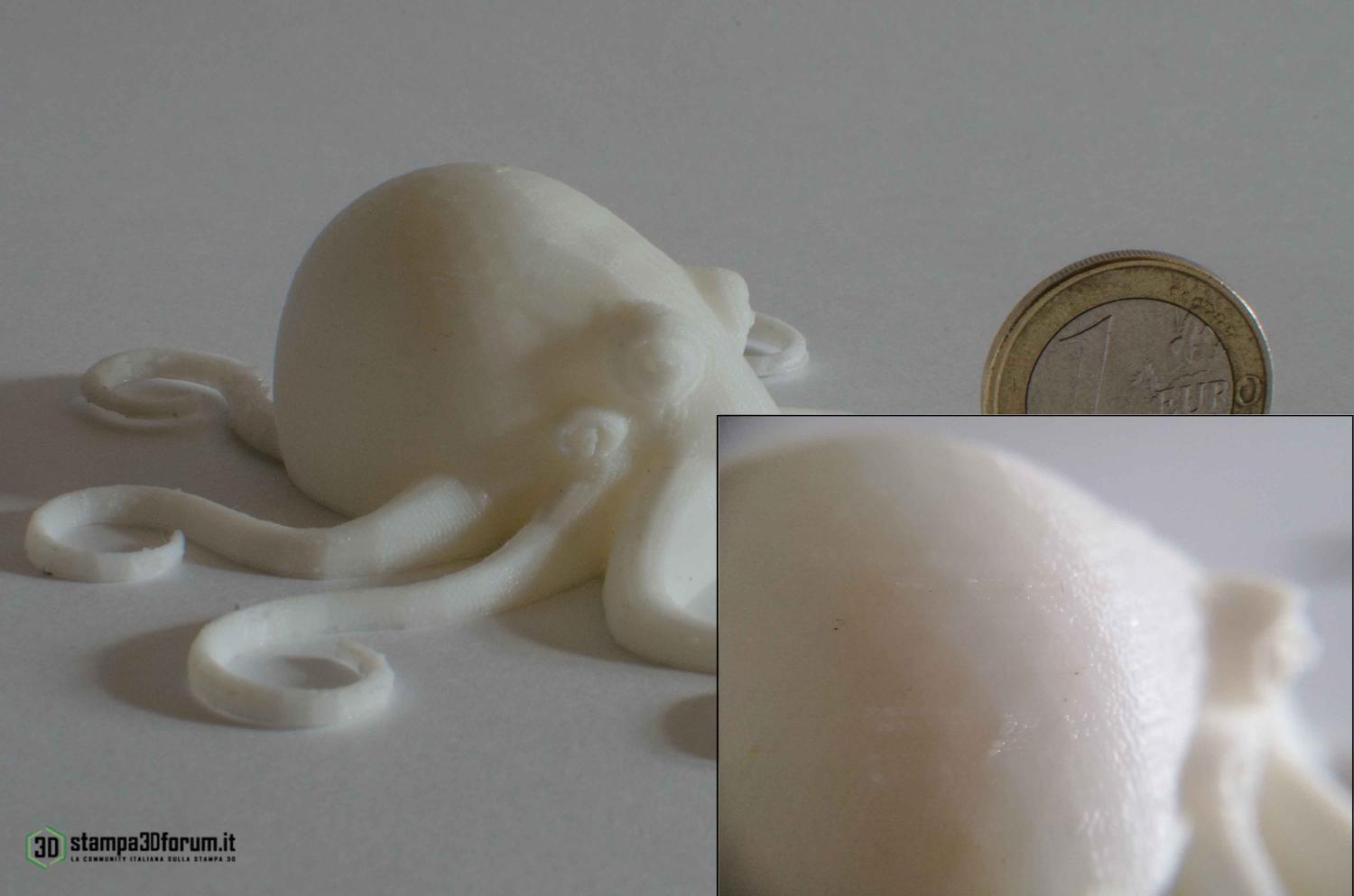

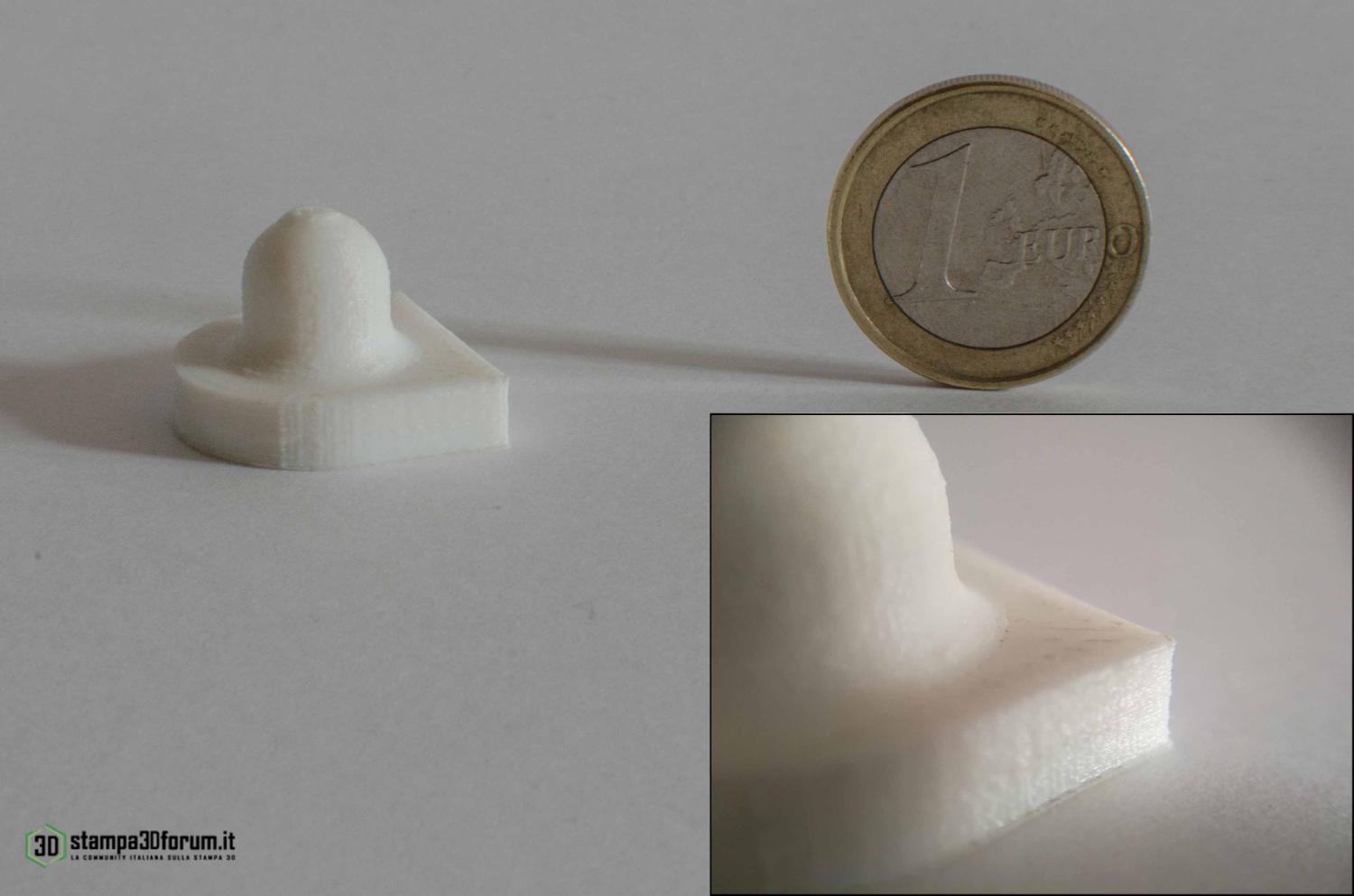

Per la fascia di prezzo in cui si colloca ha un volume di stampa molto generoso, ed è un fatto importante. La struttura è solida, composta da un telaio principale in acciaio con barre in cromo per reggere gli assi, il piatto è in vetro e si regola con quattro viti a brugola. Le parti stampate in 3D sono ben fatte, non creano problemi durante il montaggio e l’uso. Se tutto è correttamente assemblato non ci sono fastidiose vibrazioni. Non avendo il piatto riscaldato non possiamo stampare ABS, ma in compenso abbiamo testato con successo il filamento legno (PLA con 20% di fibra di legno), quello trasparente e quello flessibile, grazie a qualche accorgimento.
Nelle nostre prove si è comportata bene, facendo pezzi con poche sbavature anche nelle piccole parti.
