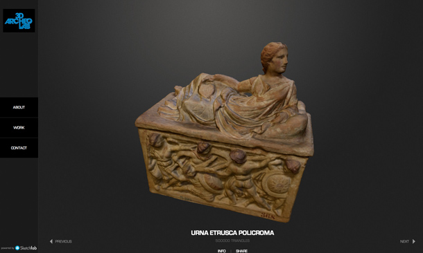

Il primo passo è quello di creare una galleria fruibile liberamente online, anche in mobilità, e popolata di modelli 3D di reperti museali (un esempio: 3d-archeolab.sketchfab.me). Il team di 3D ArcheoLab è infatti specializzato nella realizzazione di rilievi e modelli 3D ad alta risoluzione di oggetti utilizzando esclusivamente software libero e open source.
