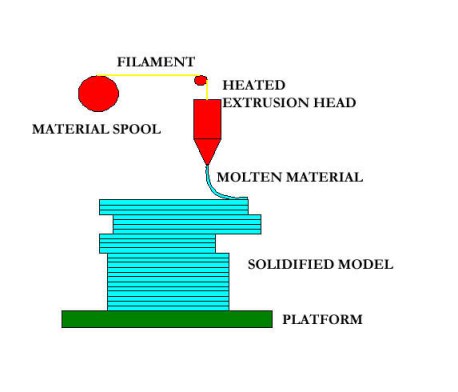

Errore 2 - Ignorare la tecnologia di stampa
La tecnologia di stampa è forse l’aspetto che limita maggiormente le possibilità di realizzare specifici modelli 3D. Un esempio molto calzante è quello che prevede l'uso della stampa 3D FDM nel realizzare componenti che hanno sbalzi.
Per esempio, stampando con tecnologia FDM (a filamento) saremo molto limitati nella realizzazione di elementi aggettanti, a meno di non usare dei supporti che, spesso si tirano dietro la necessità di usare un secondo estrusore.

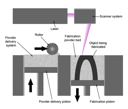

Il discorso cambia totalmente se il destinatario del nostro file è una più stampante 3D SLS (a polveri). In questo caso ogni parte stampata è supportata dallo strato inferiore di polvere non sinterizzata, il che ci permette di realizzare il modello senza problemi.
Capiasci quindi che conoscere per bene la tipologia di stampante con cui si realizzerà il modello è un fattore da non sottovalutare. Il rischio è quello di usare la tecnologia errata e di non riuscire a ottenere i risultati attesi.
Un esempio? Se usi una stampante FDM senza abilitare i supporti per realizzare un ponte... ti ritrovi una bella colata di plastica sul piatto di stampa!
Per saperne di più, qui c'è una guida ad hoc.

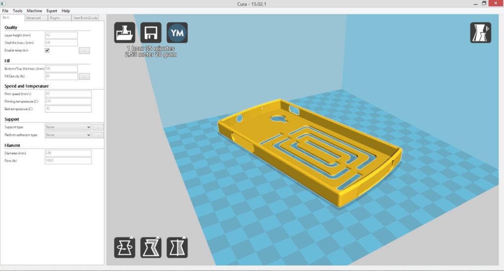

Errore 4 - Ignorare la risoluzione del file
Il formato più comune per i modelli per la stampa 3D è sicuramente l’STL, acronimo di Standard Triangle Language.
Ciò significa che, a partire da volumi solidi e geometrie matematicamente definite, il nostro file viene rappresentato attraverso delle mesh (superfici) che potranno essere lette dalla stampante 3D in fase di realizzazione.
La maggior parte dei software di modellazione permette, durante l’esportazione in STL, di decidere il livello di risoluzione della mesh che, come possiamo vedere dall’immagine qua sotto, influenza inevitabilmente il risultato delle nostre stampe.
In questa trasformazione bisogna ricordare sempre che:
- più la mesh è del modello è densa, migliore sarà il dettaglio riportato nel modello 3D stampabile. Come aspetto negativo però, una mesh molto densa aumenta notevolmente la dimensione del file STL da gestire;
- più la mesh è grossolana, minore sarà la precisione del modelo 3D stampabile, il quale si scosterà a livello di geometrie dal modello 3D originario. Come aspetto positivo però, una mesh grossolana una peso molto ridotto in termini di megabyte.
Come al solito, si tratta di trovare il giusto compromesso. Non ha senso usare file molto pesanti se tanto la precisione della stampante 3D usata non raggiunge quel dettaglio.
Quando esportiamo il nostro file quindi, consigliamo generalmente di scegliere una tolleranza di 0.01 millimetri. Utilizzare una tolleranza più piccola, quindi una più alta definizione, non avrebbe senso perché le stampanti 3D non sono in grado di produrre oggetti con questo livello di dettaglio.
E' proprio questo uno degli errori più comuni nella stampa 3D. Inoltre ci troveremo a dover gestire file di grandi dimensioni, senza effettivamente poterne trarre vantaggio.
