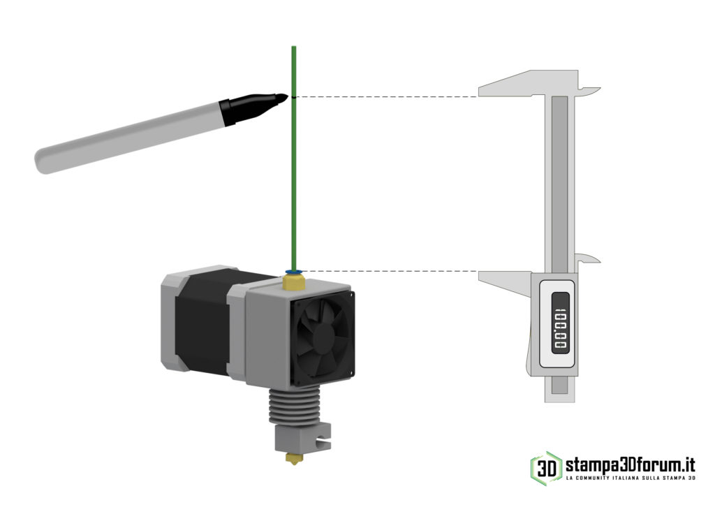

Ora dovrai, in breve, fornire alla stampante il comando per estrudere una certa quantità di materiale e controllare se ciò si verifica correttamente. Per prepararti alla procedura, dovrai segnare sul filamento il punto corrispondente a 100 millimetri di distanza dall’imbocco dell’estrusore, come in figura.
guida come calibrare il flusso di stampa
Invia quindi alla macchina un gcode per farle estrudere 100 millimetri di filamento, ricordandoti prima di riscaldare l’ugello. Puoi avviare questa operazione in due modi:

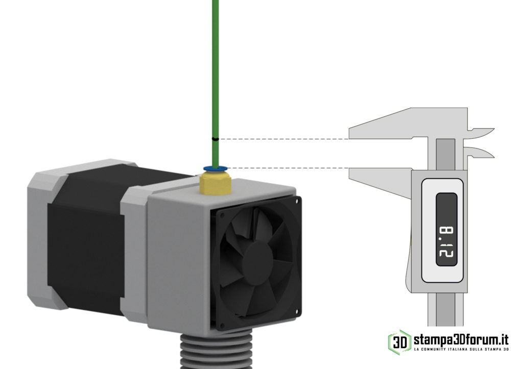

A questo punto puoi misurare la lunghezza del filamento non estruso, ovvero la distanza tra il segno fatto a penna e l’imbocco dell’estrusore, così da ottenere per differenza la lunghezza di filamento effettivamente estrusa.
Nel nostro caso l’estrusione era minore dei 100 millimetri effettivi, quindi la misurazione del filamento rimanente risultava facilitata. Per misurare il filamento nel caso in cui l’estrusione risulti maggiore, basta fare precedentemente un altro segno ad una data distanza oltre quello dei 100 millimetri, ottenendo il valore cercato per differenza.
