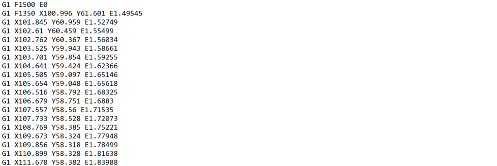

Una volta terminata la fase di slicing, Cura ci permetterà di esportare un file di lavoro in formato gcode. Il gcode non è altro che un file di testo contenente tutti i comandi, scritti in linguaggio macchina, che la stampante dovrà eseguire. Il gcode esportato da Cura non differisce da quello utilizzato per le macchine a controllo numerico.

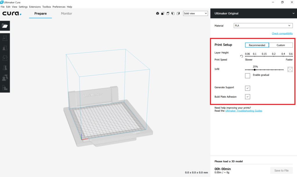

Sulla destra, invece, notiamo una colonna che riporta alla nostra attenzione tutta una serie di opzioni. All'interno di questa colonna sono contenute tutte le impostazioni che è possibile scegliere per produrre l'oggetto.
Una volta selezionati, nella parte superiore a destra, la stampante 3D con cui si intende effettuare lo slicing e il materiale utilizzato, è possibile andare a modificare i parametri di stampa.
I parametri di stampa possono essere cambiati seguendo due modalità diverse: quelle "Raccomandate" e quelle "Custom".
Cura slicer - Parametri in modalità raccomandata
Guida-Ultimaker-Cura-slicer-02-1024x610.
Le impostazioni "Raccomandate" non sono altro che i parametri minimi e indispensabili da impostare per effettuare lo slicing. Tra questi troviamo la Layer Height - altezza del layer - e la Print Speed - velocità di stampa - che vengono modificate in relazione tra loro: più i layer sono alti, più si stampa veloce e, viceversa, più i layer sono bassi, più si stampa a velocità ridotte.
Successivamente troviamo l'Infill, col quale si va a decidere in percentuale quanto dovrà essere riempito il nostro modello. Questo parametro può modificare notevolmente la qualità dell'oggetto finito, oltre che la sua resistenza meccanica. In genere, per un modello che non deve avere capacità meccaniche, un Infill impostato al 15-25% è più che sufficiente per ottenere un buon risultato.
Di seguito, possiamo decidere se far generare a Cura i supporti - Generate Support - per sostenere le parti a sbalzo del modello e se migliorare l'adesione al piano di stampa - Build Plate Adhesion - espandendo il primo layer dell'oggetto.

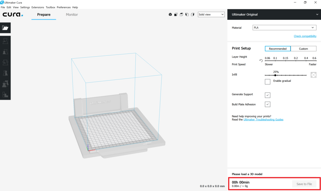

Se si decide di usare le impostazioni raccomandate, la procedura di slicing è conclusa. Ora possiamo vedere, un basso a destra, una previsione del tempo di stampa e, cliccando sul tasto "Save to File", esportare il file gcode da caricare dentro la stampante 3D.

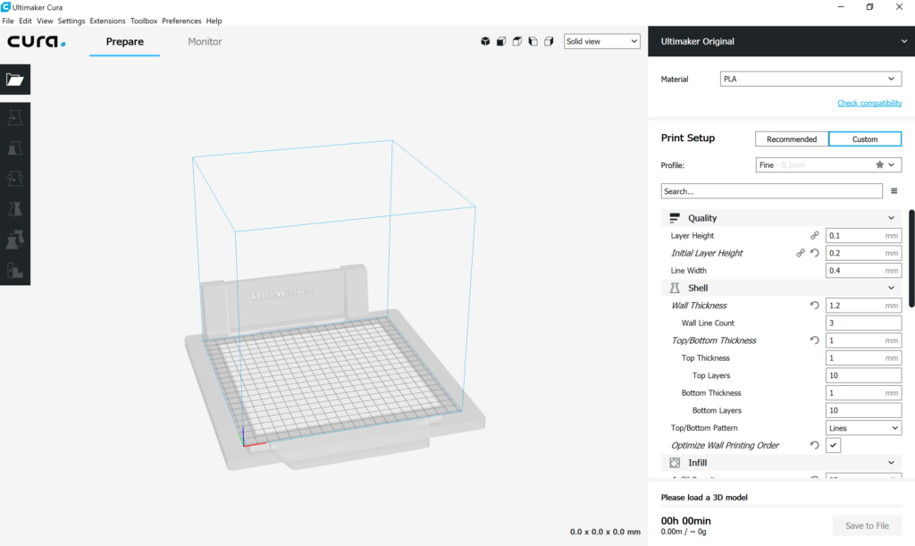

In caso, invece, avessimo deciso di vedere le impostazioni Custom, questo è quello che vedremo sullo schermo.
Guida-Ultimaker-Cura-slicer-04-1024x610.

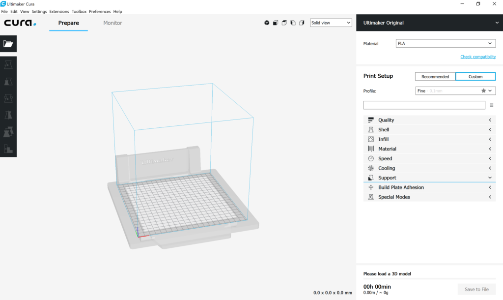

Cliccando su impostazioni Custom, ci vengono proposte tutta una serie di categorie all'interno delle quali sono raggruppati i parametri di stampa - quality, shell, infill, material, speed, cooling, support, build plate adhesion, special modes. Andando col mouse su una di queste ed espandendo il menu a tendina, potremo visualizzare e modificare i parametri avanzati di Cura. Proseguendo con questa modalità di slicing, avremo possibilità di personalizzare ogni singolo parametro, ottenendo un file di stampa ottimizzato secondo le nostre necessità.
Inoltre, cliccando sull'icona a forma di ingranaggio che viene fuori quando ci si posiziona col mouse sui menu, è possibile selezionare e deselezionare i parametri visibili nei vari menu a tendina.

Quality
Con questi parametri si agisce sulla qualità di stampa.
Layer Height: corrisponde all'altezza dei layer con cui il modello verrà prodotto. Questo parametro influisce in modo importante sulla qualità e sul tempo di stampa (layer alti, processo di stampa più corto; layer bassi, processo di stampa più lungo).Initial Layer Height: è l'altezza del primo layer del nostro modello. In base al materiale utilizzato e alla Layer Height generica, può essere utile aumentarla o diminuirla per garantire una migliore adesione del pezzo al piano, o per evitare che l'ugello non riesca a estrudere materiale.Line Width: è la larghezza che dovrà avere ogni linea di materiale estruso dall'ugello. In base al flow o alle specifiche necessità, è possibile aumentarla o diminuirla leggermente.
