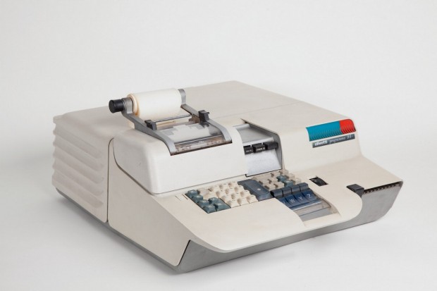

Il nome ricorda l'Olivetti Programma 101, primo personal computer al mondo prodotto in casa Olivetti, come se fosse una rievocazione di quest'ultimo. Materia 101 si presenta in un colore bianco soprannaturale, di dimensioni ridotte e con il porta bobine staccato dal corpo principale. Uno schermo LCD, tasto di accensione, rotella per l'utilizzo del menu, piatto di stampa non riscaldato. Il filamento infilato nell'estrusore è uno, quindi si presuppone un solo estrusore.
