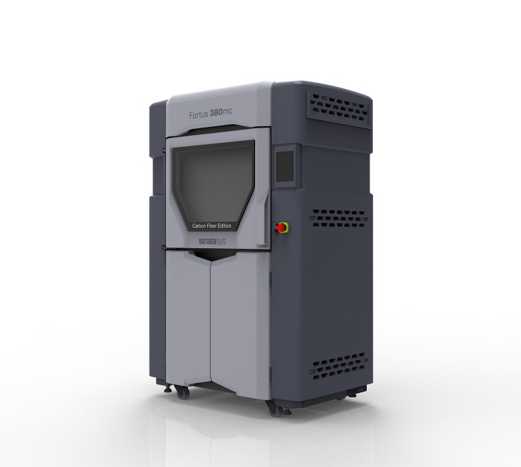

Come risposta all’utilizzo crescente dei compositi nei vari settori, Stratasys (Nasdaq:SSYS) ora offre un sistema di fabbricazione additiva a basso costo dedicato al Nylon 12 caricato a fibra di carbonio. La stampante Fortus 380mc edizione a fibra di carbonio, presentata in anteprima in occasione del RAPID 2018, è un sistema di livello industriale, con un costo a partire da 70.000 euro nell’area EMEA, e sarà venduto in questa regione nelle prossime settimane.

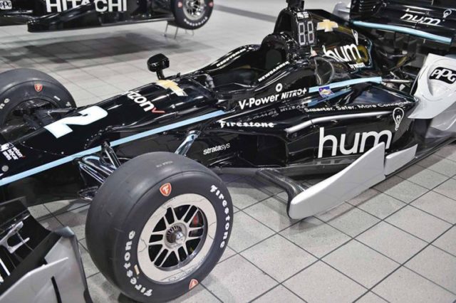

Il team Penske utilizza l’FDM per produrre prototipi e parti finali nel materiale composito Nylon 12 caricato a fibra di carbonio sia per le auto da corsa dell’IndyCar che per quelle della NASCAR. Il team ha utilizzato di recente il composito per produrre un alloggiamento per lo specchietto per i team di corsa della NASCAR. Dopo aver progettato l’alloggiamento, gli ingegneri hanno personalizzato il progetto per ognuno dei piloti dei bolidi, creando le parti finali in composito tramite FDM. Il materiale basato su fibra di carbonio ha consentito al team Penske di produrre alloggiamenti per specchietti leggeri con elevata resistenza agli urti e alta rigidità, caratteristiche fondamentali nel settore delle corse. La rigidità del composito è vantaggiosa soprattutto quando si creano parti con pareti sottili, che non devono flettersi sotto i carichi aerodinamici prodotti sulla pista.

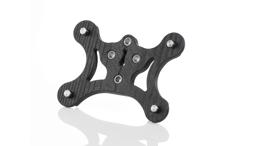

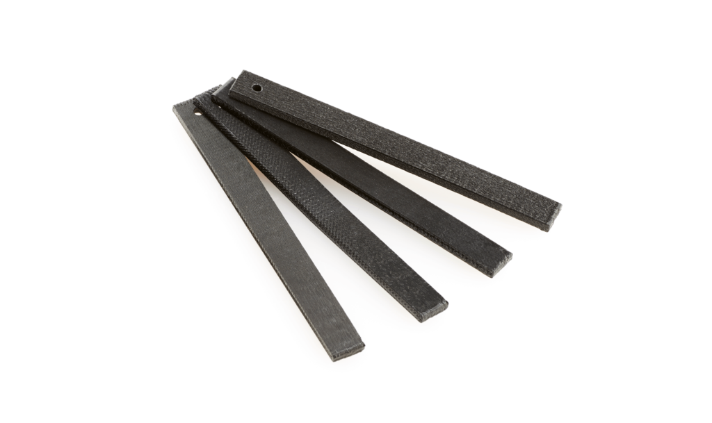

Come una parte in plastica rinforzata con fibra di carbonio stampata a iniezione, il Nylon 12CF di Stratasys è costituito per il 35% di frammenti di fibra di carbonio e presenta un rapporto rigidità/peso elevato, superiore a qualsiasi parte stampata in 3D FDM o FFF.stratasys carbonioStratasys Fortus 380mc CFE si basa su una piattaforma comprovata che produce parti caratterizzate da precisione dimensionale ripetibile. Le parti non mostrano curvatura o restringimento apprezzabile e mantengono una stretta tolleranza. Il Nylon 12CF Stratasys è fino a quattro volte più resistente rispetto all’alternativa economica sull’asse delle X e delle Y e mantiene le proprietà meccaniche a una temperature superiore del 40%.
STRATASYS PER LA STAMPA 3D DENTALE: LA NUOVA J700 DENTAL
Stratasys Fortus 380mc CFE crea parti dello spessore di 0,254 mm (0,010 pollici). Il sistema è inoltre compatibile con la termoplastica ASA, che è in grado di produrre spessori degli strati di 0,127 mm (0,010 o 0,005 pollici). La camera di costruzione della stampante 3D misura 355 x 305 x 305 mm (14 x 12 x 12 pollici). Offre la rimozione del materiale di supporto idrosolubile, che elimina la necessità di manodopera per la rimozione dei supporti. Di conseguenza, consente la creazione di geometrie sottili e intricate, che sarebbero impossibili senza il materiale di supporto solubile, in quanto le caratteristiche sottili verrebbero distrutte durante la pulizia oppure la rimozione del materiale di supporto dalle geometrie intricate potrebbe risultare troppo laboriosa o addirittura impossibile.
