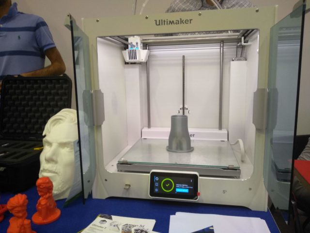

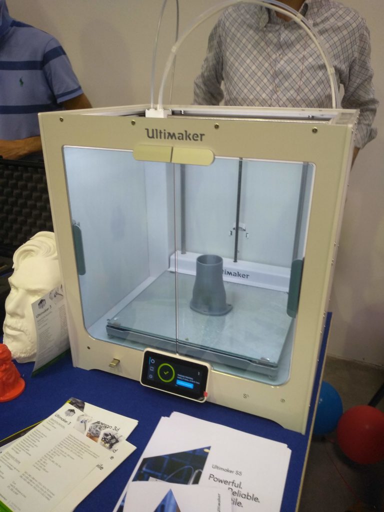

Partendo dalla solida base delle macchine precedenti, Ultimaker ha deciso di fare parecchi passi avanti con la S5, ammiccando al segmento professionale. Ultimaker S5 è una macchina solida, grazie a una struttura in metallo racchiusa dai classici mannelli in plastica che caratterizzano le Ultimaker. Gli assi di movimentazione sono maggiorati e, a detta del produttore, consentono di avere una precisione ancora maggiore nei movimenti. Il piano di stampa è intercambiabile: sarà da usare in alluminio anodizzato per i materiali come ABS e PC, in vetro per tutti gli altri.
Ultimaker S5

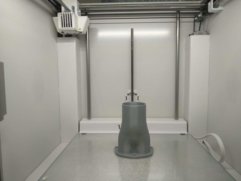

Finalmente, è stato aggiunto un sensore di rilevamento del filo, che va a integrare il sistema di rilevamento delle bobine in utilizzo tramite tecnologia nfc. Questo significa che, sia in caso di mancata estrusione, sia in caso di errata impostazione dei materiali di stampa, la macchina darà un segnale di errore per allertare l'utente. Il diametro dei fili utilizzabili è di 2.85 mm, anche prodotti da terze parti. Per monitorare la fase di produzione anche a distanza, troviamo una piccola webcam incorporata nel volume di stampa.
Ultimaker S5
Infine, una bella sorpresa: lo sportellino frontale a doppia anta. A differenza della maggior parte degli sportelli che si vedono sulle stampanti 3D più economiche, quello montato sulla Ultimaker S5 è solido, con due perni di rotazione ben saldi alla struttura.

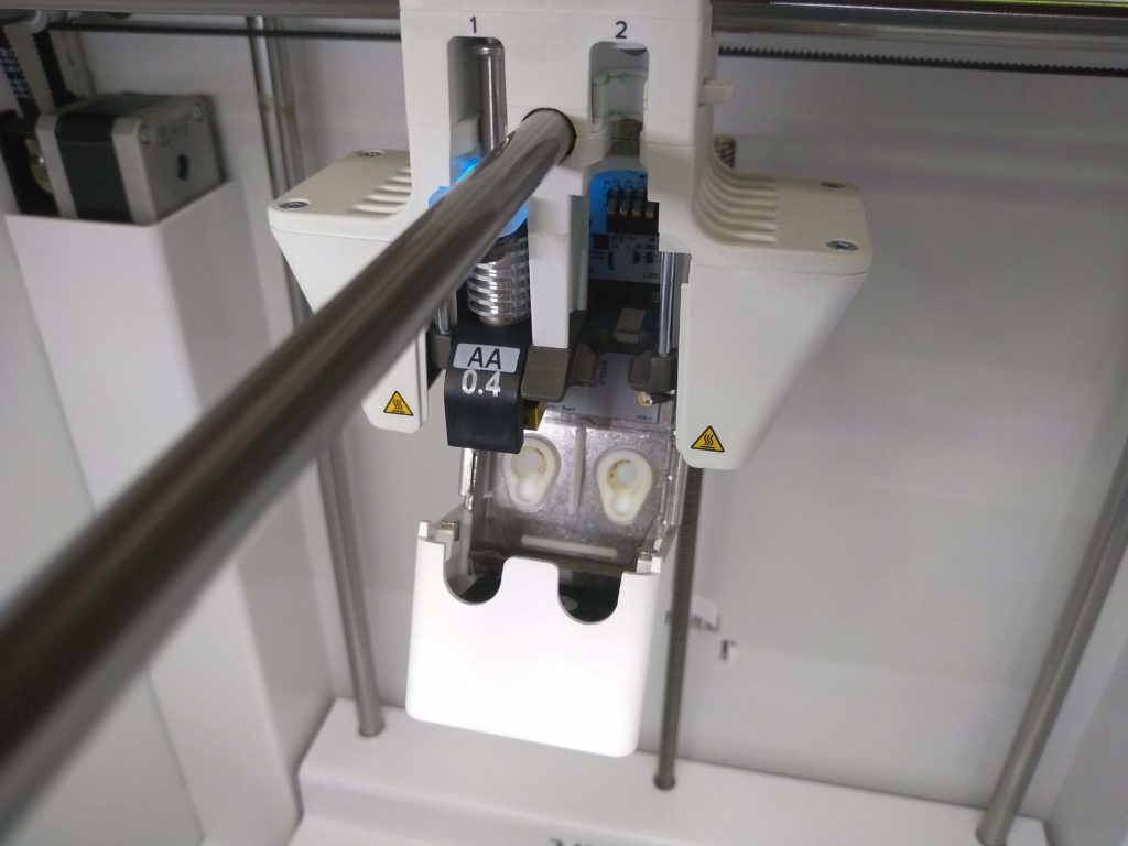

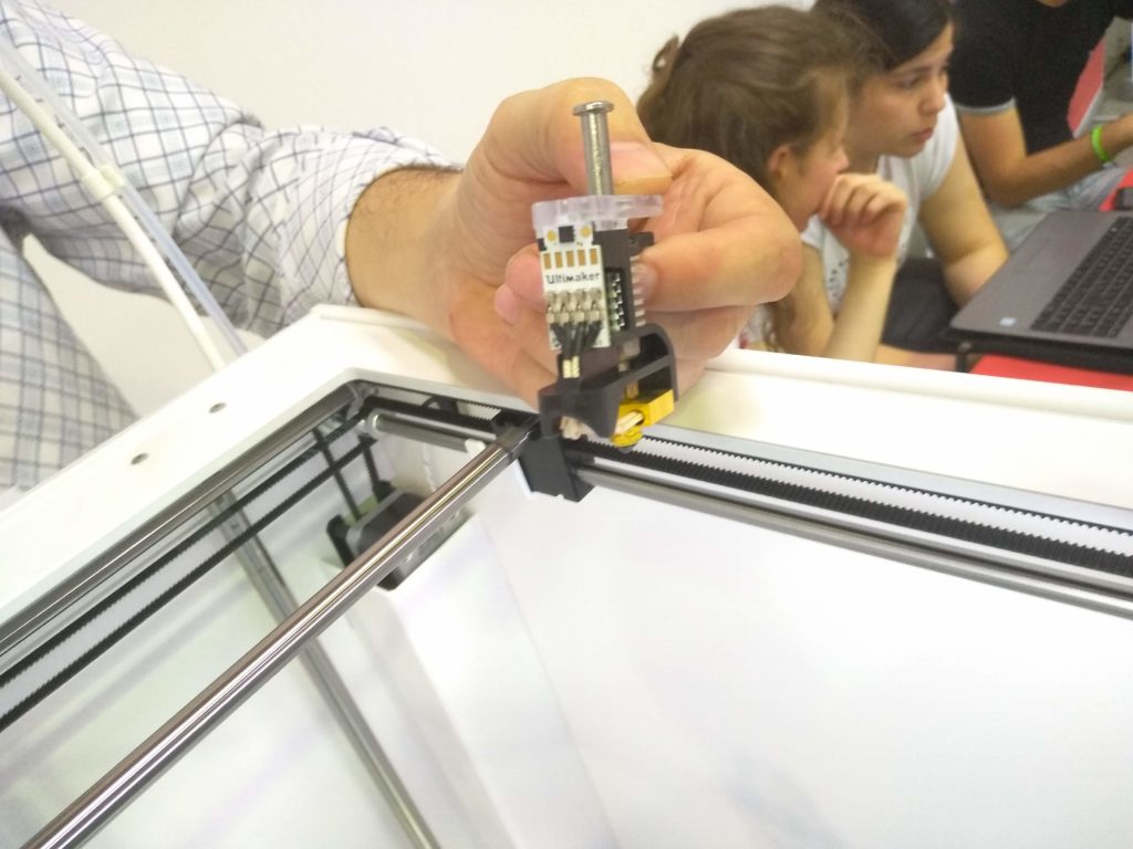

La maggior parte dei miglioramenti introdotti dalla Ultimaker S5 stanno nel blocco estrusore. Completamente racchiuso in un case bianco, il blocco estrusore comprende una serie di ventole di raffreddamento e due estrusori, i quali sono facilmente removibili tramite un sistema a incastro. Inoltre, ogni estrusore è stato dotato di una piccola componente di elettronica: il singolo estrusore viene quindi rilevato dalla stampante 3D e, grazie al codice identificativo, viene associato a un materiale di stampa specifico.
Questo sistema di rilevamento era già stato integrato da Makerbot ormai qualche anno fa con gli Smart Extruder, dove a essere rimosso era tutto il blocco estrusore. Ultimaker, già a partire dalle Ultimaker 3, ha avuto un approccio più "tradizionale": gli estrusori sembrano ben progettati su misura e, a parte per il sistema di incastro a plug, non differiscono molto dai normali estrusori montati sui modelli precedenti.
