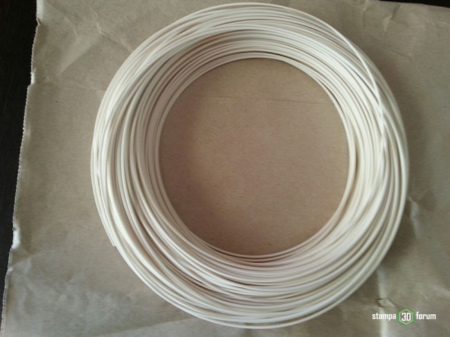

Il laybrick sandstone di FormFutura si presenta in una semplice confezione di carta da 250 grammi e non è avvolto su nessun supporto di bobina, quindi quando si stampa, o ne creiamo uno oppure lo srotoliamo a mano facendo molta attenzione perché potrebbe incastrarsi o attorcigliarsi su se stesso.

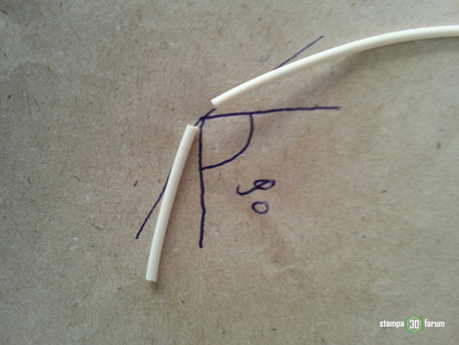

Il materiale è molto delicato quindi si spezza con facilità e bisogna maneggiarlo con cura. Prima del test abbiamo eseguito delle prove di rottura (del solo filo) e non si riesce a piegarlo oltre i 90 gradi, quindi possiamo affermare che oltre i 95-100 gradi si spezza.

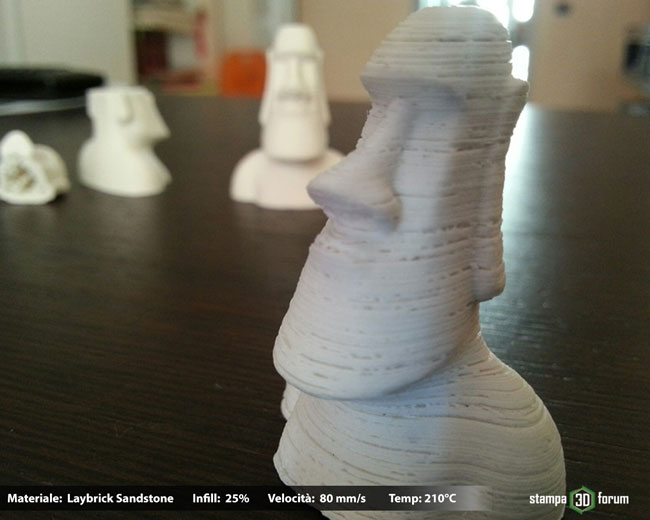

La stampante utilizzata per questo test è una Wasp Delta 20x40 impostata su una velocità di 80 mm/s, con un temperatura iniziale di estrusione a 210°C. La retraction deve essere impostata da 50 a 30, altrimenti si potrebbe causare la rottura del filo.
http://www.stampa3d-forum.it/wp-content/uploads/2015/02/laybrick-sandstone-formfutura-test-stampa-3d-forum-4.jpg
Con queste impostazioni l'oggetto in test, in questo caso un Moai (il famoso totem dell'isola di Pasqua), risulta avere una finitura "antica" e il materiale tende a scurire un po'. Inoltre in qualche punto si possono notare dei buchi in vari punti della stampa.

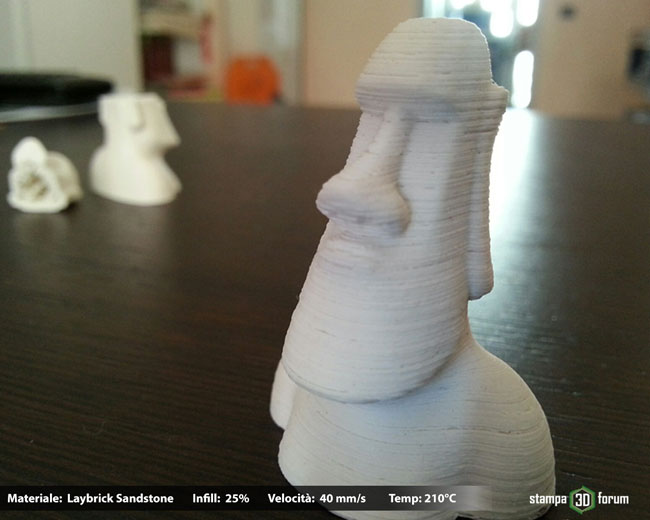

Abbassando la velocità a  40 mm/s ma non variando la temperatura dell'estrusore. Il pezzo risulta più preciso e rifinito.

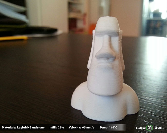

Eseguiti questi primi test, abbiamo proviamo ad impostare la temperatura d'estrusione consigliata dal produttore che è di 165°C. Però proviamo ad avere una stampa più veloce quindi impostiamo la velocità del contorno esterno a 30 mm/s mentre l'infill la impostiamo a 100 mm/s. Per quanto riguarda l'infill, la casa consiglia di utilizzare come impostazione base un riempimento del 25%. Il risultato è molto buono e la finitura si avvicina al classico PLA di Formfutura Premium ma è inferiore rispetto al Pla Formfutura Easyfil.

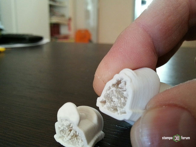

Trovata l'impostazione ideale di stampa, la tentazione per saggiare la resistenza di questo Laybrick sandstone è forte, per cui abbiamo provato semplicemente a forzare l'oggetto con il semplice uso delle mani e già qui ci sono delle sorprese. A parità di forza (nel limite della capacità umane) gli oggetti realizzati con una velocità di stampa più lenta risultano essere molto più resistenti rispetto a quelli stampati più velocemente, tant'è che non siamo riusciti a spezzarli. Invece il pezzo realizzato ad una velocità di 100 mm/s si è spezzato ed ecco il risultato.
