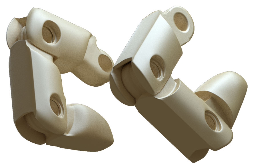

La community dell’Open BioMedical Initiative sta sviluppando una mano protesica per tutti coloro affetti dalla sindrome della banda amniotica, un disturbo congenito causato dal restringimento dei tessuti fetali in membrane amniotiche con conseguente deformazione. Dopo aver modellato una protesi dell’arto superiore quanto più simile a quella di una mano abbiamo fatto sì che il piegamento del polso (sempre presente) costituisse la forza meccanica per far aprire e chiudere la mano. Grazie alla stampa 3D abbiamo quindi realizzato in PLA e ABS le varie parti della protesi, abbiamo cercato inoltre di limitare il più possibile l’acquisto di componenti esterni come viti o bulloni (particolarmente difficili da reperire in determinate aree come l’Africa o l’India) realizzandone versioni anch’esse stampabili e ci siamo dotati di semplici cavi elastici per permettere alle dita di piegarsi e quindi alla mano di chiudersi. I test continuano ad un ritmo molto rapido e nella prima delle nostre fiere, l’European Biotech Week a Lecce, potrete vedere la versione completa che ha un costo complessivo inferiore a 50 euro, ma soprattutto la possibilità di essere realizzata da chiunque ed ovunque.
