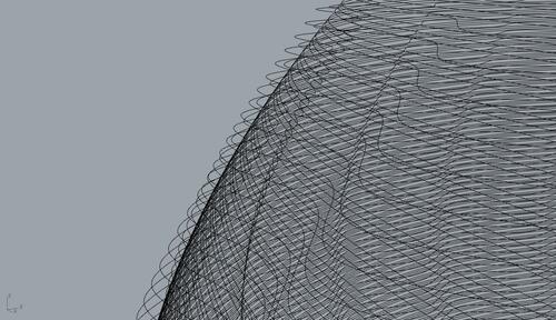

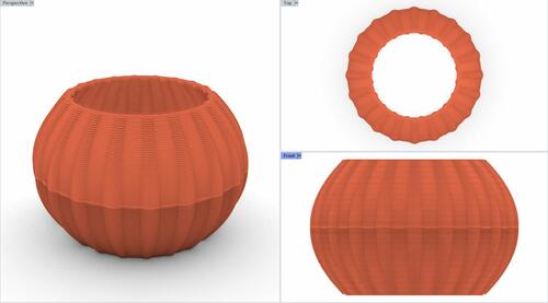

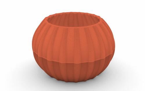

Queste sono le caratteristiche del modello e del gcode:
  • diametro modello: 150 mm
  • altezza modello: 100 mm
  • pattern: 0001
  • costamento della curva devormata: 4 mm
  • numero di waves: 40
  • altezza layer: 0.3 mm
  • flusso di estrusione (E): 1/10
  • velocità di stampa: 20 mm/s
  • velocità ventole: massima
  • temperatura di stampa: NON DEFINITA -> devi impostarla tu PRIMA di avvia la stampa del gcode. Impostala in base al materiale di stampa che usi e alle caratteristiche della tua stampante 3D.

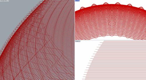

Novità nella versione 1.0.2   Vedi changelog
Rilasciato
Versione aggiornata:
  • rimosso il comando inutile a inizio gcode
  • dimensioni del modello confermate: diametro 150mm e altezza 100mm
  • diminuita distanza delle onde -> weave distance: 3mm
  • aumentato il numero delle weaves: 100
Tutti gli altri parametri sono invariati.
