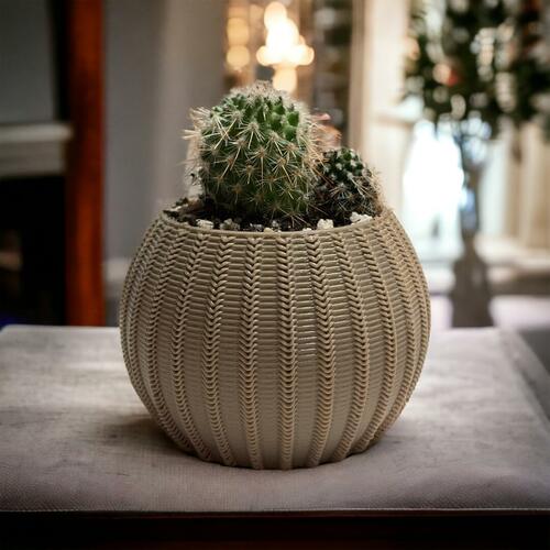

CactuCup: Un Piccolo Capolavoro di Design che Sfida gli Appassionati di Stampa 3D
Innovazione e Unicità in Ogni Stampa
CactuCup non è solo un vasetto, è una vera e propria espressione artistica nel mondo della stampa 3D. La sua caratteristica principale è il sorprendente pattern curvilineo, frutto di un design unico che si avvale della gravità per creare forme geometriche irripetibili. Ogni stampa di CactuCup è un'avventura: non troverai mai due vasi uguali, rendendo ogni pezzo una rarità nel suo genere.
Sfida le Tue Abilità di Stampa
Questo modello è una vera sfida per chi ama la stampa 3D. Gestire i parametri di stampa richiede abilità e passione, e CactuCup mette alla prova entrambe. Con questo progetto, avrai l'opportunità di stampare un oggetto unico e, allo stesso tempo, di affinare le tue competenze tecniche.
Stampa Tutte le Volte che Vuoi!
Una volta acquistato il modello 3D, potrai stamparlo tutte le voltre che vorrai! Sperimenta parametri di stampa diversi e scopri l'unicità di stampare lo speciale pattern curvilineo con materiali diversi.
Caratteristiche Tecniche Dettagliate
  • Dimensioni: Diametro centrale 80 mm, top e bottom 58 mm, altezza 56 mm
  • Pattern: 1110 con distanza tra le tessiture di 3 mm e 60 weaves
  • Layer Height: 0.3 mm
  • Perimetri: 1
  • Bottom Layer: 3
  • Flusso di Estrusione (E): 1/5
  • Velocità di Stampa: 25 mm/s
  • Velocità Ventole: Massima
  • Tempo di Stampa: circa 40 minuti
  • Temperatura di Stampa: 210°C
ATTENZIONE - DISCLAIMER
CactuCup è un progetto sperimentale. CactuCup viene fornito sotto forma di GCODE. Il GCODE fornito potrebbe non essere compatibile con tutte le stampanti 3D. Ti consigliamo di stampare questo modello solo se sei un utente esperto, pronto ad accettare una sfida stimolante.
Rischi Limitati, Soddisfazione Garantita
Nonostante la sua natura sperimentale, i rischi sono minimi. I parametri di stampa sono ben noti agli appassionati, e la semplicità del GCODE lo rende accessibile. Tuttavia, consigliamo prudenza e cura nella gestione del processo di stampa.
Per saperne di più, qui trovi una discussione dedicata:
Novità nella versione 0.0.3   Vedi changelog
Rilasciato
  • aggiornato l'algoritmo alla base, migliorata la logica di produzione gcode
  • abbassata a F1500 la velocità dei movimenti previsti nello start gcode
  • abbassata velocità di estrusione (F1000) nello start gcode
  • inseriti parametri di produzione nei commenti dello start gcode

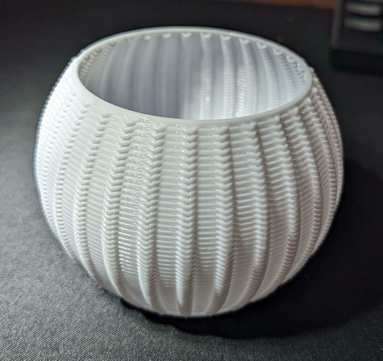

 Molto bello devo dire, non sembra nemmeno stampato in 3D.
Rispetto alle stampe "da slicer" il cambio di paradigma è notevole se ci si pensa.
Il fatto che sia stampato a strati con deposizione di filamento non è più una condizione imposta dalla tecnologia, ma è la necessità dovuta alla geometria di quel modello.
In pratica, non è più un oggetto che "se avevo lo stampo veniva meglio e senza righe orizzontali" come di solito si può pensare con le stampe 3D, ma è un oggetto che "per farlo mi serve proprio una FDM altrimenti non posso neanche farlo".
Questa differenza, almeno a me, pare subito evidente osservandolo (magari perché sono "del mestiere" non so...) ed "imprezziosisce" il risultato finale. 🧐

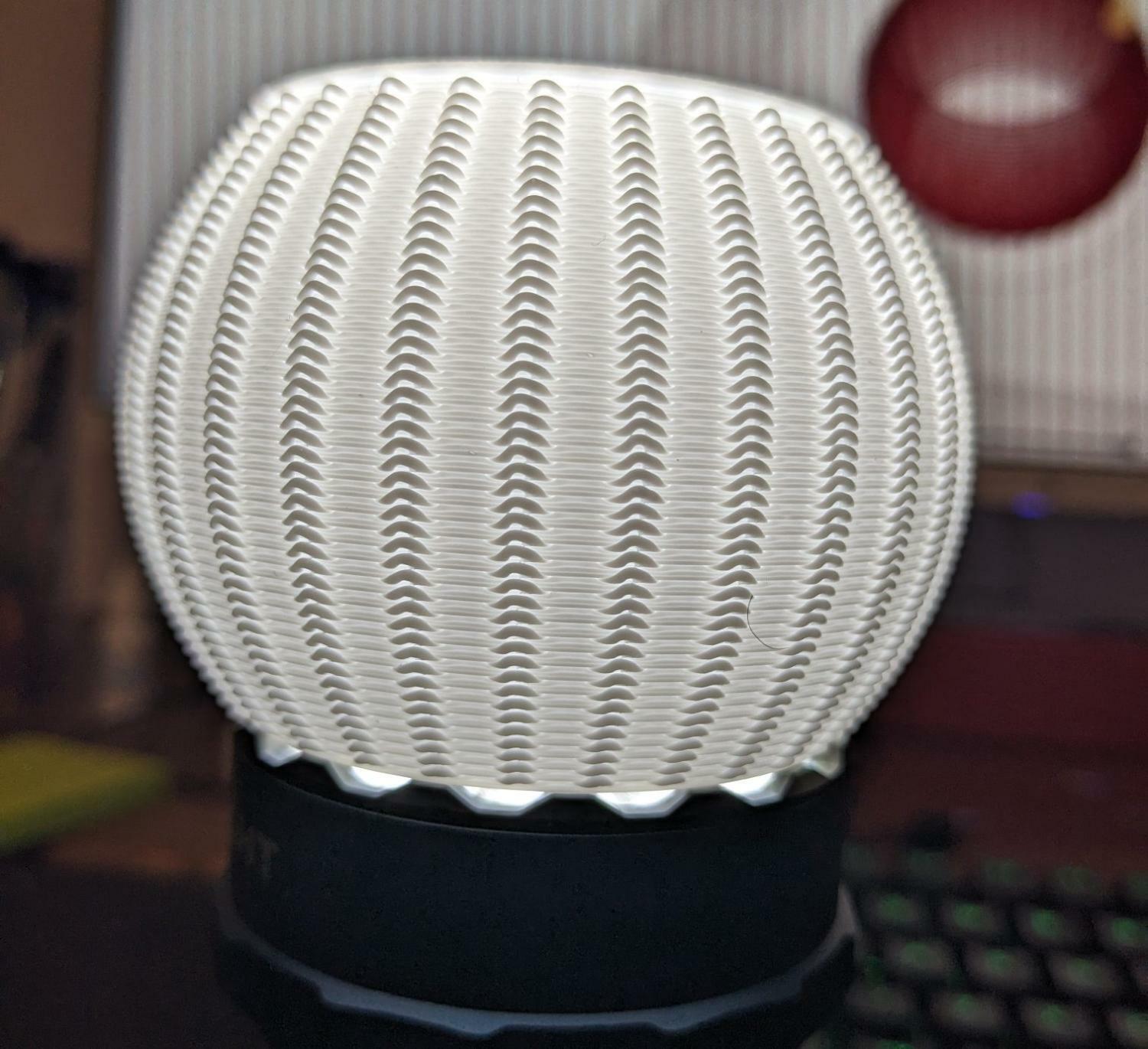

I più audaci possono provare a farci anche una lampada forse 🤓

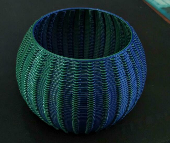

Provato anche con filamento bicolore :
Response from the author:
Grazie @Cubo per la tua recensione! Penso che tu abbia colto in pieno il concetto che sta dietro a questo modello 3D 🙂
Bellissime le versioni che hai realizzato, grazie per la condivisione!
