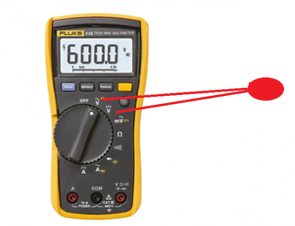

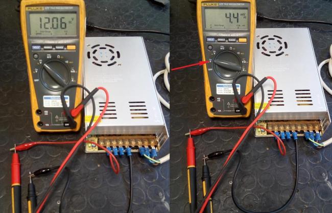

jno Inviato 14 Marzo 2020 Condividi Inviato 14 Marzo 2020 Tutti controlliamo l'alimentatore con il tester in Vdc (continua). Pochi controllano anche in AC e ancora meno sono consapevoli che uno switching "buono" deve dare sulla uscita MENO di 10 milliVolt misurando in alternata. Se misuri durante l'uso 100 milivolt o anche più hai due possibilità: - o i condensatori a bordo sono insufficienti ( per cui se misuri ad alimentatore distaccato dalle schede scendi sotto i 10 mVac) - oppure i condensatori a bordo sono in perdita, spesso gonfiati. Quella fluttuazione di tensione tende ad ammazzare le schede logiche , di qualsiasi tipo..... Cita Link al commento Condividi su altri siti Altre opzioni di condivisione...
invernomuto Inviato 15 Marzo 2020 Autore Condividi Inviato 15 Marzo 2020 15 ore fa, Basilietto dice: Ho giusto chattato ieri con amazon per un acquisto di cui mi diceva consegna gennaio 2021. E' il loro sistema che lo mette in automatico, a causa di sto ca... di virus per i corrieri che non lavorano nelle zone rosse. Se nella tua zona i corrieri passano tranquillamente la merce ti arriva come prima Ho annullato tutto e riordinato il giorno successivo, fortunatamente mi dava consegna ieri e così è stato. 14 ore fa, jno dice: Tutti controlliamo l'alimentatore con il tester in Vdc (continua). Pochi controllano anche in AC e ancora meno sono consapevoli che uno switching "buono" deve dare sulla uscita MENO di 10 milliVolt misurando in alternata. Puoi dirmi come fare questa misurazione con un multimetro? Io ho misurato che l'alimentatore mi dia 12V in uscita, ovviamente in continua. Cita Link al commento Condividi su altri siti Altre opzioni di condivisione...
Tomto Inviato 15 Marzo 2020 Condividi Inviato 15 Marzo 2020 12 minuti fa, invernomuto dice: Puoi dirmi come fare questa misurazione con un multimetro? Io ho misurato che l'alimentatore mi dia 12V in uscita, ovviamente in continua. Questa cosa interessa anche a me Cita Link al commento Condividi su altri siti Altre opzioni di condivisione...
