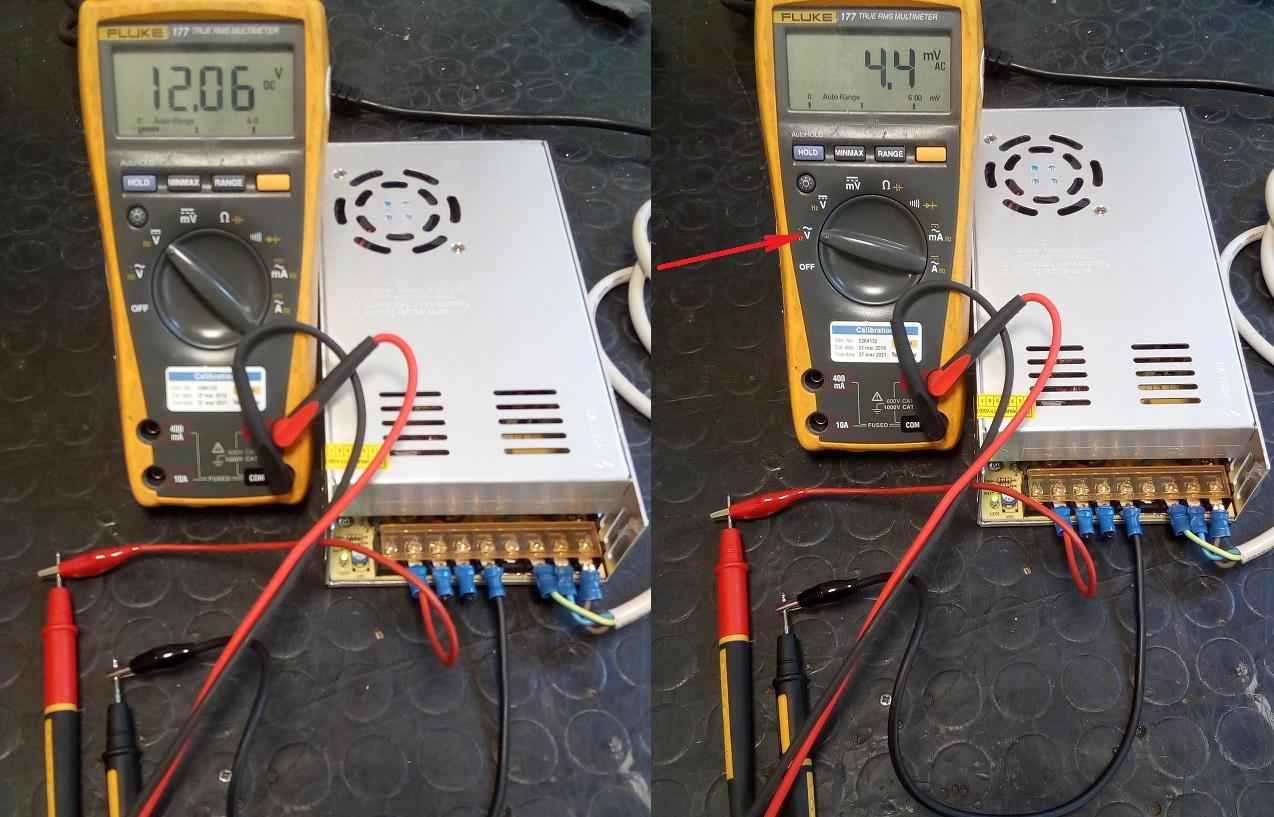

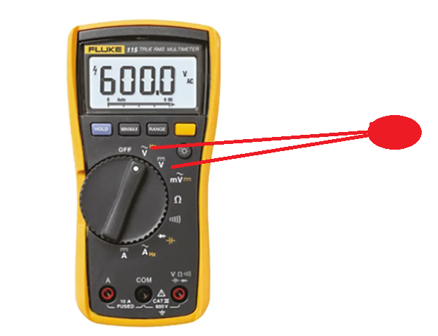

Scusate il ritardo, letto solo ora.
Basterebbe  spostare la rotella del multimetro su Vac come in figura e ripetere la misura.
( il problema rimane se avete un multimetro troppo economico, la scala più "piccola" è di 200 Vac ....)

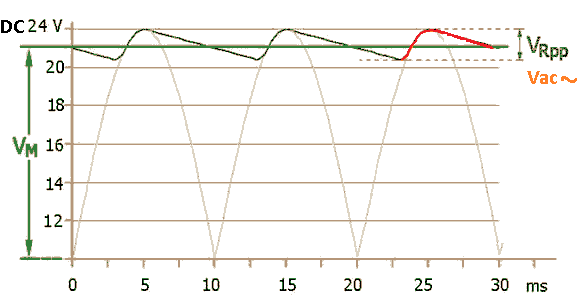

ciao, in generale sino anche a 100 volt dc ( continui ) in uscita
è bene che il ripple (rumore ) sia inferiore a 100 milliVolt = 0,1 Volt.
Quindi sulla 24 volt continua, rappresentabile da una retta orizzontale, troverai delle oscillazioni intorno al valore dei 24Vdc
Poniamo che con un oscilloscopio legga 23,9-24 Vdc , indica che la fluttuazione è 24-23,9 = 0,1 V = 100 millivolt
La fluttuazione la posso leggere con un tester settato in alternata , và bene se settato su 2 volt fondo scala oppure 20 volt,
non và bene la scala dei 200 volt, e come se con una stecca lunga 2 metri precisa
io volessi misurare un qualcosa lungo 2 mm, mentre con un righello di 20 cm ancora ancora li posso valutare ,
meglio se con un calibro decimale.
Dato lo scambio di dati veloce che c'è sul forum, è facile confrontare i valori in Vac degli alimentatori delle nostre stampanti.
Allego una immagine che forse spiega meglio il concetto, l'ondina rossa è la fluttuazione alternata , il ripple:
