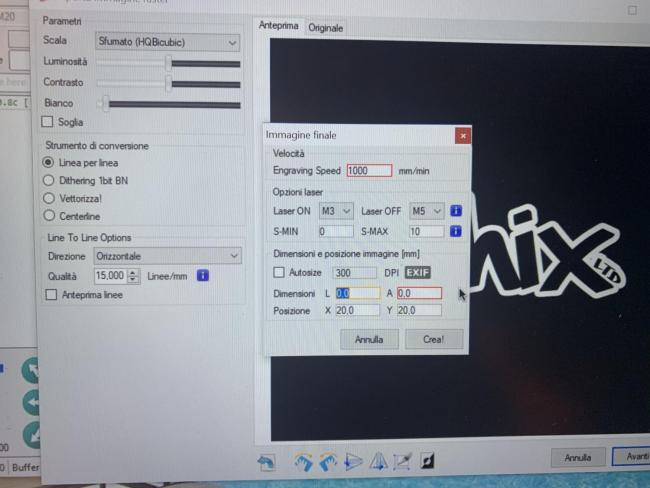

fast86 Inviato 11 Marzo 2020 Inviato 11 Marzo 2020 Ciao a tutti , vorrei un chiarimento a riguardo del mio laser neje 20W, scusate se magari non è il forum più adatto per parlare di laser però se qualcuno sa aiutarmi lo ringrazio veramente di cuore, vorrei effettuare il taglio continuo nel senso che se voglio ritagliare un quadrato non lo tagli andando a destra e sinistra ma tutto in una volta come si può vedere nel video al minuto 1:54 , come posso fare ? https://www.youtube.com/watch?v=-qX955-HFu0 Cita

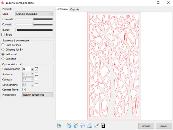

hokuro Inviato 12 Marzo 2020 Inviato 12 Marzo 2020 la testina va avanti ed indietro quando fai immagini raster. devi eseguire il tracciato vettoriale. di solito i diodi potenti ed economici sono diodi da 4-5 W overclockati. non arrivano comunque alle potenze dichiarate ma muoiono precocemente. inoltre hanno uno spot largo e rettangolare che può risultare scomodo sia in incisione immagine che in taglio. Cita
fast86 Inviato 17 Marzo 2020 Autore Inviato 17 Marzo 2020 Il 12/3/2020 at 20:29, hokuro dice: la testina va avanti ed indietro quando fai immagini raster. devi eseguire il tracciato vettoriale. di solito i diodi potenti ed economici sono diodi da 4-5 W overclockati. non arrivano comunque alle potenze dichiarate ma muoiono precocemente. inoltre hanno uno spot largo e rettangolare che può risultare scomodo sia in incisione immagine che in taglio. E come posso eseguire il tracciato vettoriale il programma neje non da nessuna impostazione per il taglio vettoriale, può darsi devo usare altri tipi di software ? Se si potete indicarmene alcuni ? Cita
Whitedavil Inviato 17 Marzo 2020 Inviato 17 Marzo 2020 Essendo la tua una taglierina laser, bisogna vedere l'elettronica che comandi gcode supporta. Io uso inkscape con il relativo plugin. Se cerchi online trovi tante info Cita

hokuro Inviato 17 Marzo 2020 Inviato 17 Marzo 2020 io uso laser grbl e t2 laser entrambi hanno la funzione traccia inkskape ha dei plugin x lo scopo, ma non li ho mai usati e quindi non so dirti altro Cita
