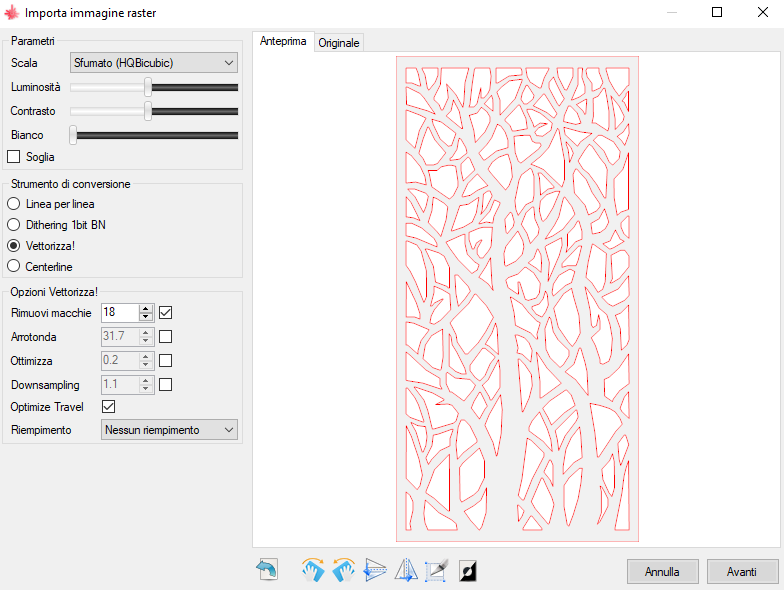

fast86 Inviato 20 Marzo 2020 Autore Inviato 20 Marzo 2020 Il 19/3/2020 at 19:28, Whitedavil dice: Ma scusa, il tuo laser dovrebbe montare grbl, crei il gcode con inkscape e poi lo mandi con un terminale qualsiasi o da sdcard se possibile. Ovvio che il suo software storce il naso se gli dai file creati altrove. Prima però devi assicurarti che fw monta la scheda, per capire che tipo di gcode accetta. Allora oggi ho rifatto un po di prove con inkscape ho preso un immagine su google l ho convertita in vettore con la funzione bitmap e l ho salvata in file gcode , quando poi provo ad importarla sul software neje mi dice file non sopportato e va be ! ho riprovato anche con laser GRBL sono riuscito a farlo connettere stava il baud della porta com sbagliato ,ho caricato un immagine ma quando arrivo nella schermata dei settaggi del immagine finale mi trovo in difficoltà come devo impostare ?? ( allego foto ) un altra cosa come faccio a vedere che firmwere monta la scheda ? scusate la mia ignoranza nel settore e proprio per questo che sto avendo tutti questi problemi magari per voi e una stupidaggine ma per me che e la prima volta che faccio queste cose non mi e per niente semplice. IMG_1449~photo.HEIC Cita

hokuro Inviato 22 Marzo 2020 Inviato 22 Marzo 2020 hola. laser grlb accetta i file svg e ti esce il tracciato vettoriale oppure con una qualsiasi immagine clicchi su vettorizza. con i valori luminosità/contrasto ed i filtri selezioni la resa della vettorizzazione qui http://lasergrbl.com/usage/ la guida mac ed inscape non ho conoscenze. per sapere che firmware usi forse te lo dice t2 quando crei il gcode, e ti mostra i comandi, nella parte iniziale. il laser lo gestisco da altro pc, più tardi ci dò un occhio. relativamente al firmware leggevo che da 0,9 a 1.1 ci sono differenze sostanziali (0.9 è obsoleto) sulla gestione della modulabilità della potenza e sui pin della scheda dove è collegato il laser. da t2, anche trial, puoi facilmente caricarli e provare. io ora uso il 1.1e default (di t2) prima usavo 1.1f ma ho anche provato quello in alta frequenza (lasciato indietro per mancanza voglia di fare prove, ma in teoria con più pulsazioni per secondo di ha più controllo dell'emissione) e quello con finecorsa separati su 2 pin, smesso con l'installazione del nuovo modulo laser in quanto i micro di finecorsa mi tiravano sù un sacco di disturbi elettrici e bloccavano il lavoro. Cita

hokuro Inviato 23 Marzo 2020 Inviato 23 Marzo 2020 la dimensione la puoi impostare tu a piacimento oppure cliccando su autosize ed inserendo i dpi te la calcola lui. se fai immagini a 254 dpi e setti 254 la dimensione di laseratura sarà uguale alla dimensione dell'immagine (buona cosa) la posizione è dove sarà lo spigolo inferiore sinistro della laseratura rispetto all'origine impostata. ad esempio se usi i micro per fare l'azzaremanto della macchina sullo spigolo inferiore sinistro ma il tuo pezzo sta 10 cm a destra dal bordo gli dirai posizione 100 o se vuoi fare su una tavoletta 4 disegni diversi ogni disegno gli dirai dove farlo. la potenza va da min parametro $31 a max $30 dove di norma si imposta 0 minimo e 255 massimo. se setti min 0 e max 127 userai il laser dal minimo a metà potenza. facendo le prove con la scala di grigi setterai i valori giusti. m3 il laser sta alla potenza prescritta dal sw m4 calcola anche le accelerazioni, quindi quando fà le inversioni abbassa la potenza. usando m3 ti renderai conto che se fai un quatrato in mezzo alla tavoletta un bordo lato sarà più bruciato. come dice il programmatore di laser grlb nel suo github "M4 è disponibile solo se hai grbl 1.1 con "modalità laser" abilitata ($ 32 = 1)" https://github.com/arkypita/LaserGRBL/issues/184 google, questo sconosciuto 😁😁😁 quindi probabilmente devi aggiornare il tuo nano o abilitare $32 (ma se non ti si ferma ogni cambio velocità è attiva) ps: 15 linee x millimetro è eccessivo. tra 5 e 10 è l'ideale Cita
