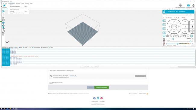

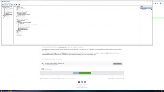

Volevo collegare per la prima volta la mia Alfawise U30 al pc,i driver sembrano aggiornati correttamente.
Apro Repetierhost la stampante si connette,ma non invia nessun comando alla stampante... si connette e viene fuori in automatico (1 comando in attesa) provo a dare comandi di movimento motori,ma nulla...ferma.

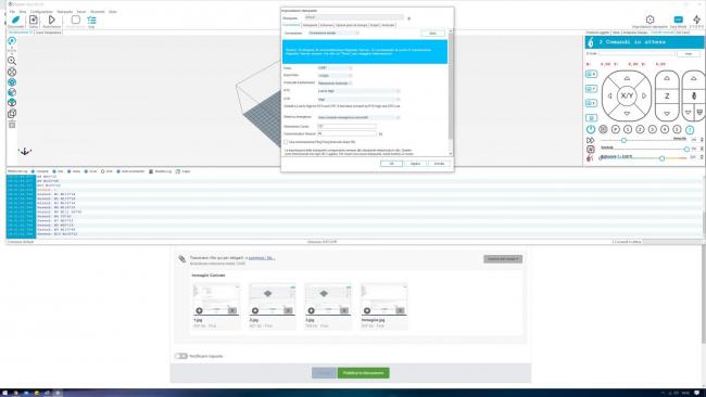

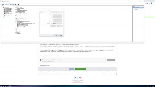

Ho settato la COM corretta,ho fatto delle prove sul Baudrate che sembra essere quello ideale il 115200...pero' noto che da device manager,per il settaggio della COM ho la possibilità di modificare in proprietà della porta anche i bit per secondo,che ho impostato allo stesso valore che ho su repetier host ovvero del boundrate a 115200
Non so dove sbaglio,non riesco a venirne a capo.
Allego qualche print screen della situazione
Non si muove nulla
Aiuto:(

in realta' non è connessa, ecco perche' i comandi restano in attesa....
il baud rate deve corrispondere a quello della scheda impostato nel firmware non alla porta del pc....
sembra che tutto sia in ordine comunque quindi ti suggerisco di provare tutti i baud rate dal piu' alto al piu' basso e di cambiare l'impostazione DTR in "low is high"

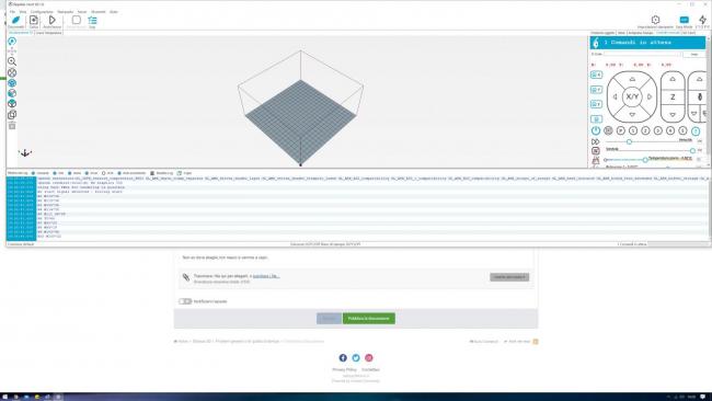

Grazie per la risposta, ho provato con tutti i baudrate disponibili, dal più basso al più alto. Ho anche seguito il tuo suggerimento del DTR, ma niente da fare.
Mi sta venendo il pensiero che magari ad ogni cambiamento del baudrate dovrei chiudere il programma e riaprire.
Non riesco a venirne a capo, c'è un modo per visualizzare il baudrate da firmware?

putroppo no ma se dici di averli provati tutti....
hai provato un altro cavo usb?
hai provato rts dtr uno high e l'ìaltro low? (anche scambaindoli)
prova anche un'altro programma, tipo pronterface.... così da avere qualche certezza o meno. per esempio sulla velocità
come ti ha detto @FoNzY prova le varie combinazioni di high e low
