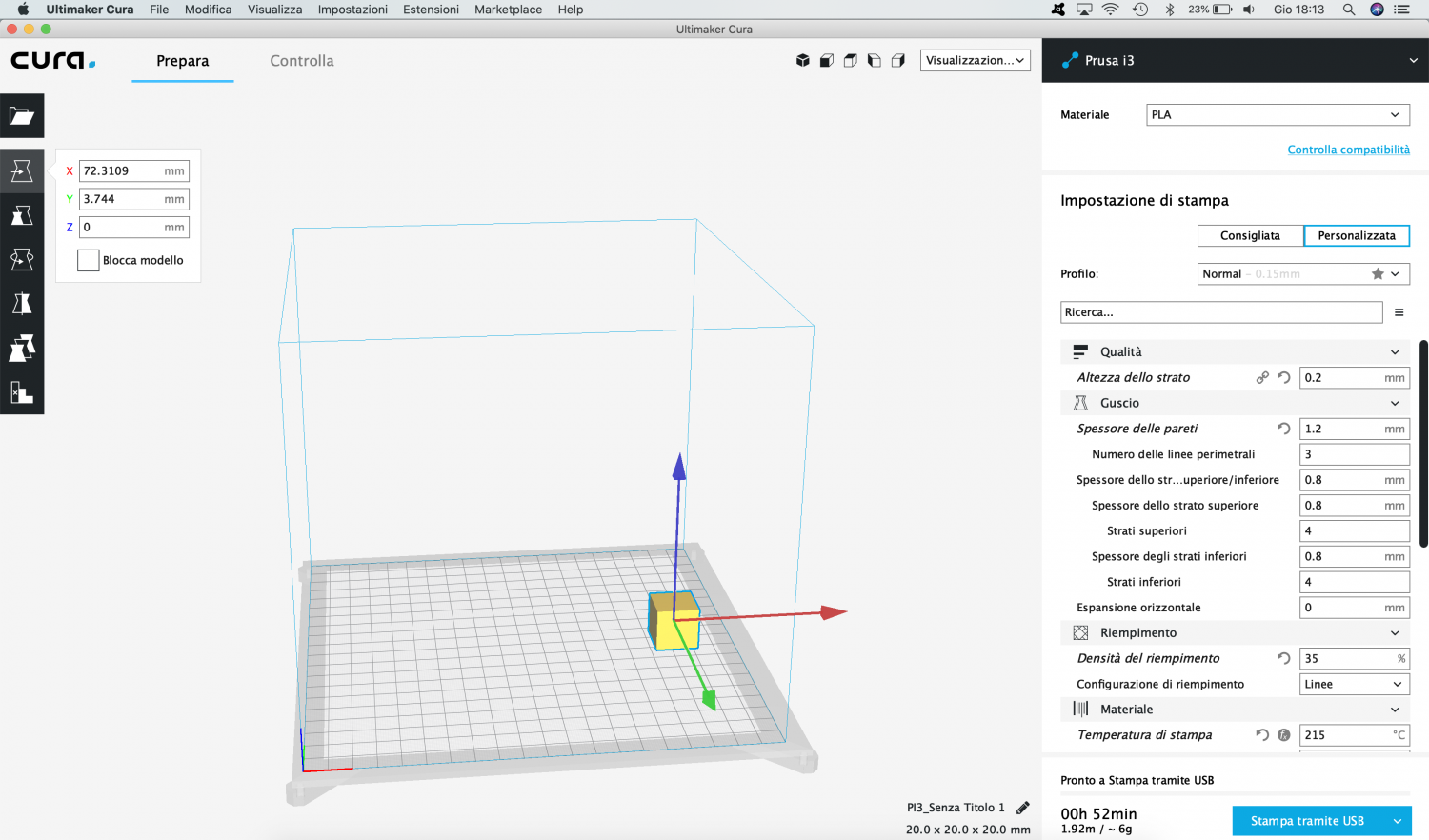

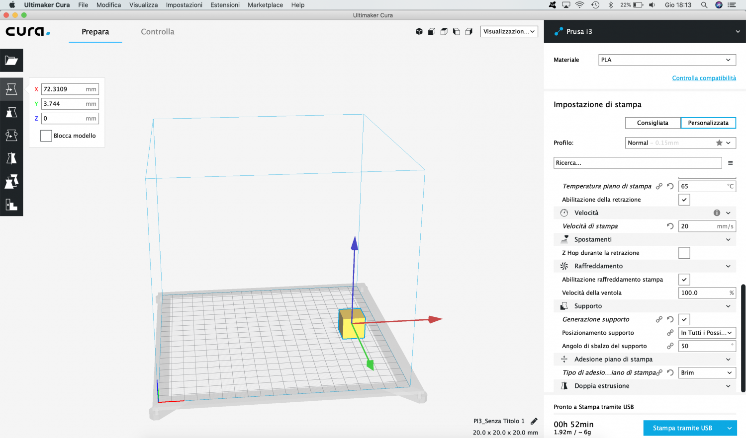

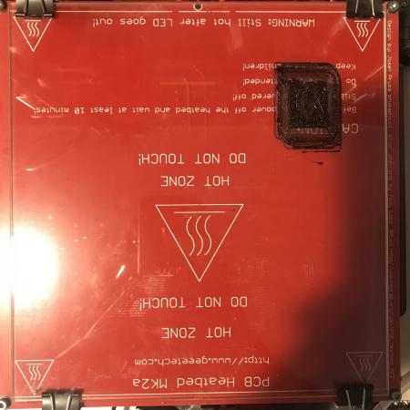

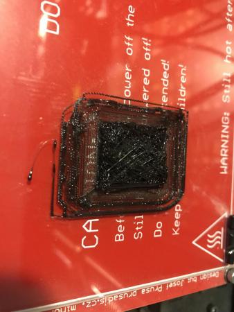

Andreabeginner Inviato 12 Marzo 2020 Inviato 12 Marzo 2020 Ciao a tutti, qualche mese fa dopo aver montato la mia Prusa i3 Pro B ed averci perso le speranze l'ho lasciata da parte ma ora in questi tempi da quarantena vorrei riprendere e finalmente sistemarla per godermela! Avviso che sono un principiante e non molto pratico con programmazione ma lavorando con lo spazio, la grafica e la moderazione 3D voglio a tutti i costi cominciare a usare la stampa 3D. Stampante Prusa i3 Pro B, Computer Macbook pro, Software Ultimaker Cura appena aggiornato. La stampante l'ho riportata ai settaggi di fabbrica. Premetto che qualche cosa l'ho già fatta come calibrare con il famoso foglio di carta la distanza tra estrusero e piatto, impostato l'auto home nel punto corretto e confermo che dal software la macchina risponde nei suoi movimenti e temperature. Una cosa che mi fa storcere il naso è che quando muovo X,Y di 10 in entrambe le direzioni la distanza è la stessa, invece quando muovo Z sempre di 10 la distanza è almeno 4 volte quella che percorrono X e Y (insomma 10 sembra avere un valore per X e Y invece per Z sembra un altro valore). Andando invece alla estrusione arrivano i casini, le immagini parlano da sole... Help Please Cita

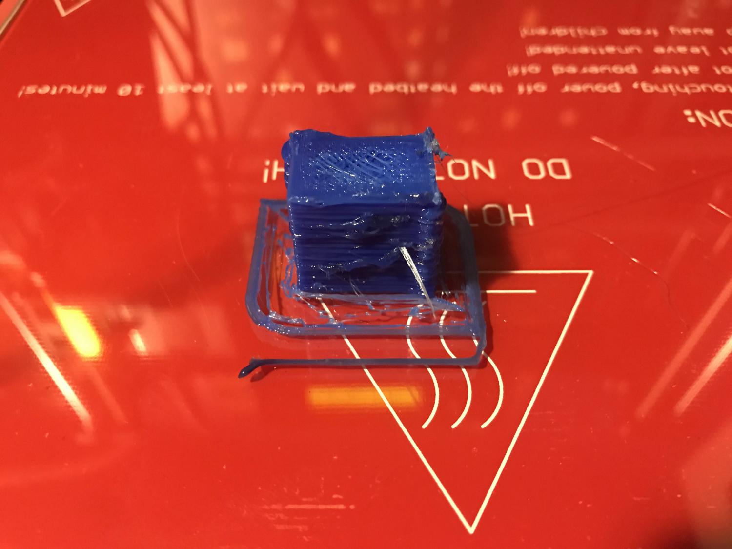

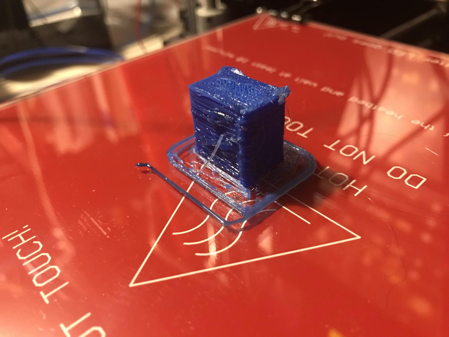

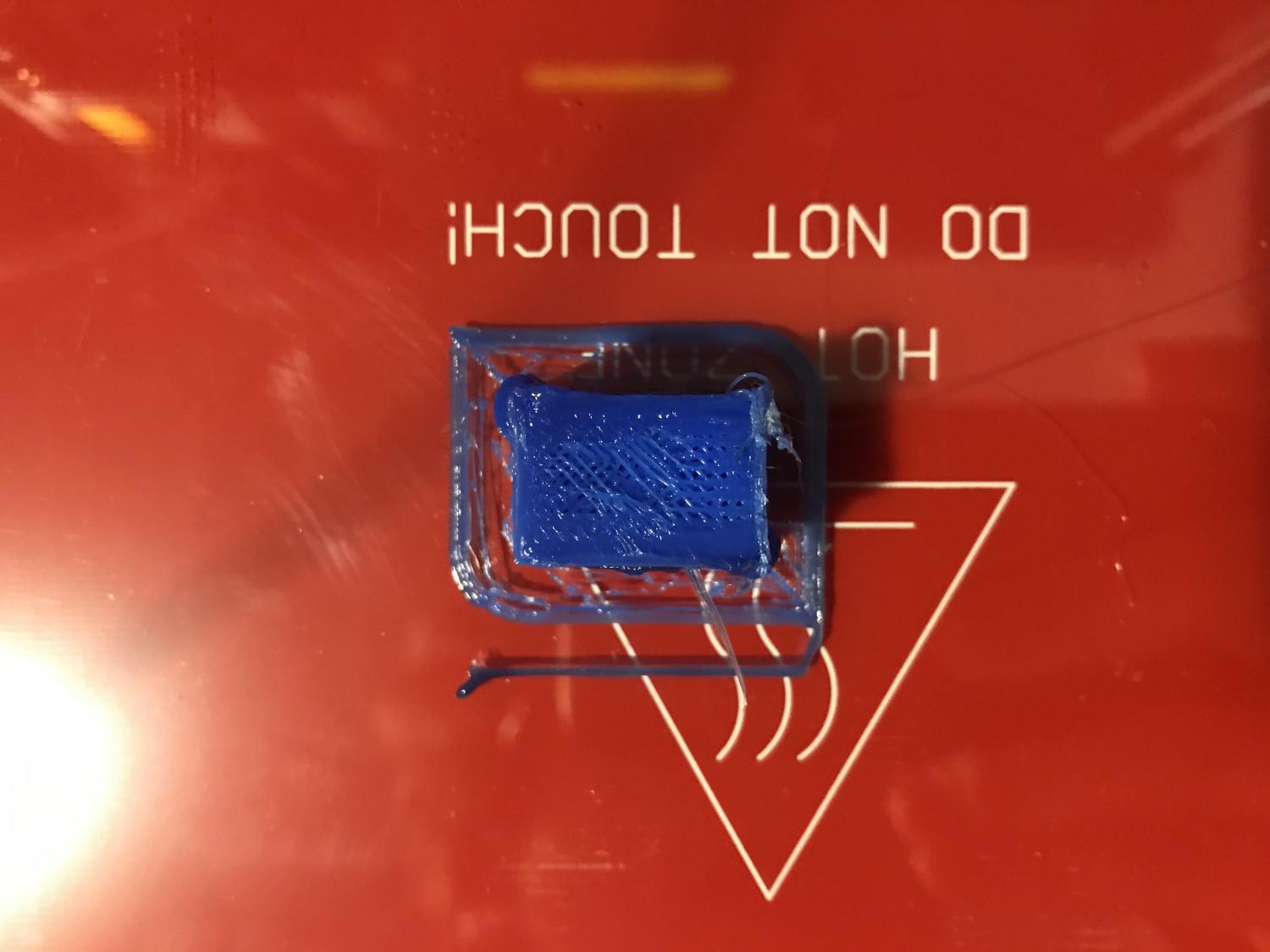

Andreabeginner Inviato 12 Marzo 2020 Autore Inviato 12 Marzo 2020 Diciamo che va bene, adesso tutte le misure vengono rispettate ma facendo una nuova prova di stampa mi sono accorto che sull'asse Y quando cambia direzione fa meta' della corsa... Allego foto del nuovo test del cubo 2x2, misura dell'altezza Z e larghezza X sono state rispettate, quella della y è esattamente la metà (quindi 1 cm). Non vi dico nemmeno dei 500 difetti che ci sono perché li vedete... Cita
marcottt Inviato 13 Marzo 2020 Inviato 13 Marzo 2020 Probabilmente devi modificare gli step/mm anche di y. E controlla che scorrano bene gli assi.Hai fatto test estrusione 100mm? Inviato dal mio tablet utilizzando TapatalkAbbassa anche temperatura di stampa, portati a 205 per esempio (se sei ancora a 215)Inviato dal mio tablet utilizzando Tapatalk 2 Cita
jagger75 Inviato 13 Marzo 2020 Inviato 13 Marzo 2020 gli step/mm di assex ed y devono essere uguali almeno quelli di partenza se sono gia cosi puo darsi che hai una delle due cinghie troppo tesa in questo caso forse y posti i parametri di stampa temp.velocità altezza layer ecc ecc ?cosi gli diamo uno sguardo se hai fatto bene la calibrazione del estrusione mi sembra strano che estrudi cosi percio o non l hai ancora fatta o il filamento è andata a male o sei troppo veloce visto che nemmeno il primo layer è venuto come dio comanda (presumendo tu abbia calibrato bene il piatto sia chiaro 😉 ) guarda da possessore della pro w che è uguale all pro b che è uguale alla pro c che è uguale alla pro x ecc ecc cambia solo il telaio ti dico che queste stamapanti sono le piu stupide da usare rispetto ad altre a patto che si facciano bene le prima calibrazioni poi il resto viene da se fidati mettici un po di calma perche è facile aprire la finestra e farci un pensierino a finestra aperta 🙂 guarda dopo che hai livellato il piano manda questo test cosi non ti sbagli Bed_Level_Test.stl se cerchi su thingiverse ne trovi a bizzeffe cosi vedi anche come deve venire finito puoi regolare il piatto anche mentre stampa che è meglio 1 Cita

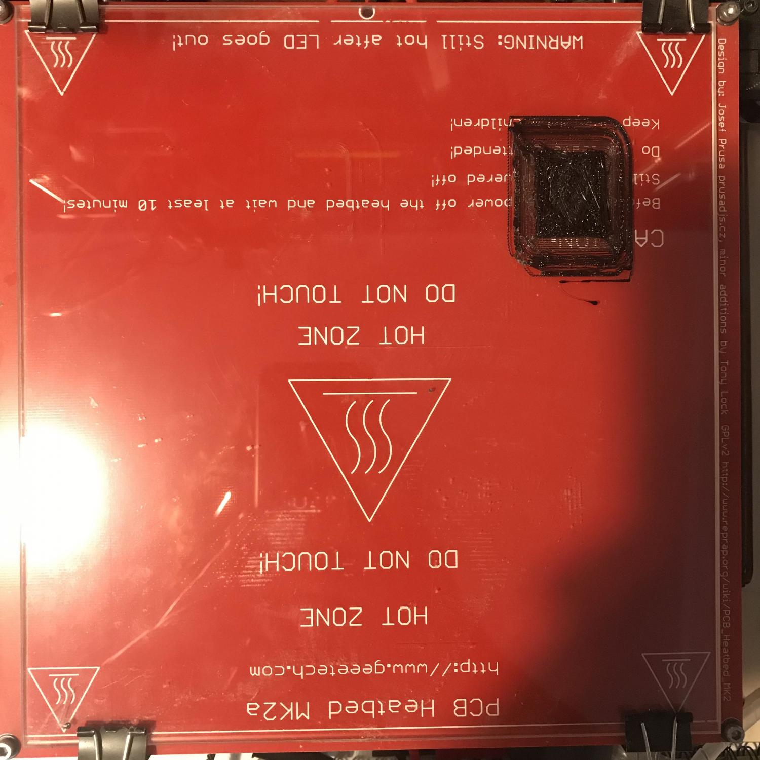

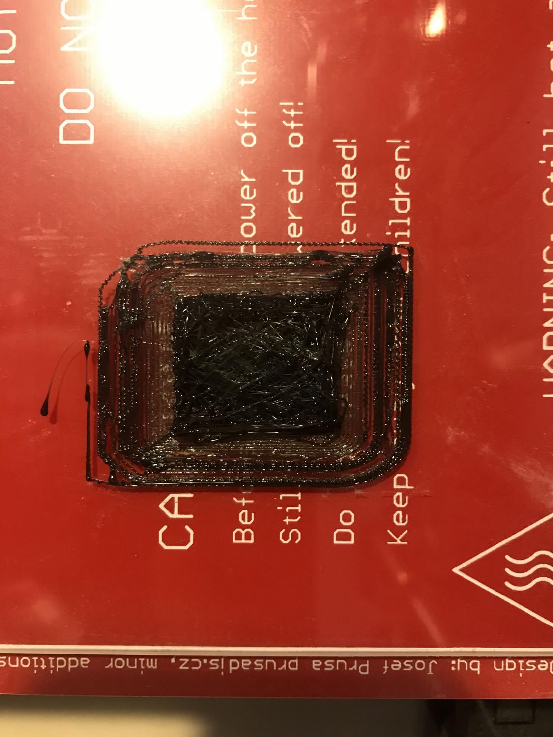

Andreabeginner Inviato 21 Marzo 2020 Autore Inviato 21 Marzo 2020 Ciao, sono tornato, purtroppo ho avuto delle consegne di lavori e quindi ero super impegnato. - Ricalibrato per l'ennesima volta il piatto - Ricalibrato step/mm - Stampa impostata a 205° PROBLEMI: - Al cambio di direzione la Y fa sempre la metà di quanto dovrebbe. - Estrusione, non riesco a fare per bene il test perché non estrude uniformemente, in partenza estrude bene poi il filamento si ferma perché sembra non essere tirato nonostante il motore giri. (se spingo dentro il filamento con forza allora esce) -> Bed level test fallito miseramente. VALORI ATTUALI: TEMPERATURE Autotemp.Fact: 000.10 PID-P: +022.20 PID-I: +001.08 PID-D: +114.00 PID-C: 1 MOTION Accel: 500 Vxy jerk: 20 Vz jerk: +000.40 Ve jerk: 5 Vmax x: 400 Vmax y: 400 Vmax z: 400 Vmax e: 45 (ho provato anche a 15 ma niente) Vmin: 0 Vtrav min: 0 Amax x: 5000 Amax y: 5000 Amax z: 50 Amax e: 5000 Aretract: 5000 Xsteps/mm: +080.00 Ysteps/mm: +080.00 Zsteps/mm: +0400.1 Zsteps/mm: +0400.2 FILAMENT E in mm3: off@jagger75 @marcottt Cita
marcottt Inviato 22 Marzo 2020 Inviato 22 Marzo 2020 Ma 20 jerk yvnon è un po' elevato per le cartesiane? Inviato dal mio tablet utilizzando Tapatalk 2 Cita
