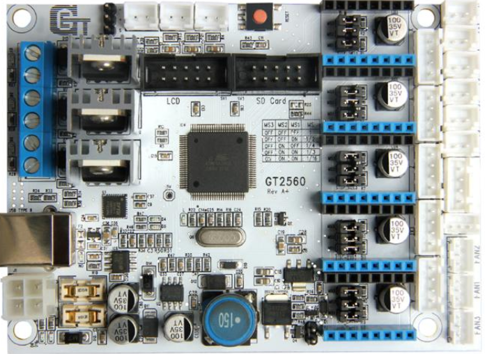

Federico Inviato 14 Marzo 2020 Inviato 14 Marzo 2020 Ciao, sono giorni che sto impazzendo per montare il sensore sulla mia geeetech i3x scheda gt2560, ho controllato tutti i vecchi post ma non ho trovato quello che fa al caso mio. Ho installato il sensore e collegato come da immagine allegata. Al momento della connessione della stampante al pc con cavo usb il sensore è alimentato e si accende. Il pistone sale e scende un paio di volte e poi il sensore si spegne. Portando in home la stampante il sensore rimane spento quindi l'ugello preme sul piatto. Dove sbaglio??? Grazie infinite per chi mi può aiutare. Cita

FoNzY Inviato 14 Marzo 2020 Inviato 14 Marzo 2020 1 ora fa, Federico dice: 5v, nel kit c'era anche una resistenza ...a cosa serve? NON RIESCO A TROVARE IL PINOUT della scheda tu lo hai? per verificare se lo stai alimentando a 5 o 3 nelel foto che ho trovato dove tu hai collegato l'alimentazione c'è un 3 pin tu quanti ne hai? Cita
Killrob Inviato 14 Marzo 2020 Inviato 14 Marzo 2020 1 ora fa, FoNzY dice: NON RIESCO A TROVARE IL PINOUT della scheda tu lo hai? per verificare se lo stai alimentando a 5 o 3 nelel foto che ho trovato dove tu hai collegato l'alimentazione c'è un 3 pin tu quanti ne hai? eccolo Cita
FoNzY Inviato 14 Marzo 2020 Inviato 14 Marzo 2020 23 minuti fa, Killrob dice: eccolo volevo una cosa piu' dettagliata,su quel connettore ci sono 3 o 5 v? e perche non usa direttameente il 3 pin invece di Zmin? Cita
Killrob Inviato 14 Marzo 2020 Inviato 14 Marzo 2020 1 minuto fa, FoNzY dice: volevo una cosa piu' dettagliata,su quel connettore ci sono 3 o 5 v? e perche non usa direttameente il 3 pin invece di Zmin? si lo so ma non sono riuscito a trovarla... scusa.... Cita
