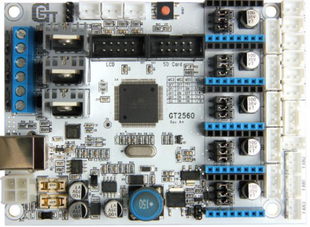

Quella scheda non a i 3.3v in quanto la cpu è un atmega2560 e va a +5.
Non è che l'utente ha invertito il connettore 3 pin?
Cosa vuol dire il sensore si spegne? È normale che quando accendi la stampante il sensore estrae e ritrae il puntale 2 volte. Poi deve rimanere ritratto e sul sensore devi avere sia il led rosso che blu acceso. Se non è cosi allora il problema è il cavo a 3 pin. Se invece è cosi ma quandi mandi in home il sensore non va, allora il problema è l'altro cavetto

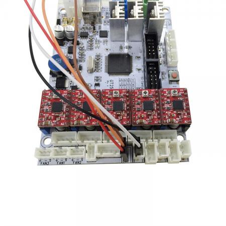

Il sensore non rimane acceso, si accende quando connetto il cavo usb al pc, estrae due volte il puntale con il led rosso acceso e poi si spegne rimanendo poi spento.
L'alimentazione 5V è il pin centrale cavo arancio, poi marrone lato esterno e rosso lato cpu corretto?
Penso sia giusto perchè se inverto marrone-rosso mi va fuori controllo la temperatura dell'estrusore oltre 280° dandomi errore di tmax.
non potrebbe essere un errore di pin.h nel firmware? quello che ho caricato sulla scheda e che ho inserito all'inizio del post era per una gt2560  dove il 3 pin andava inserito nello z-max mi sembra (posto una foto).
Intendo modificare queste righe (o altre) del file pin.h:

leggo ora nel manuale geeetech mega2560 queste due righe:
1. A 3-pin straight pin is added to connect with 3D touch auto leveling sensor.
2. The USB connector will not provide 5V for the board, if you need to refresh the firmware, please provide external power supply
Il punto 2 dice che il cavo usb non può fornire l'alimentazione a 5v per la scheda e di aggiungere un'alimentazione esterna????
