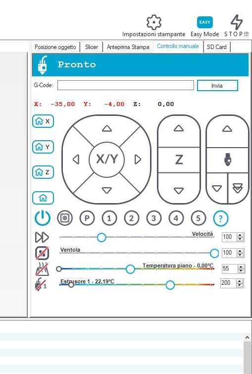

Basilietto Inviato 15 Marzo 2020 Autore Condividi Inviato 15 Marzo 2020 Chi mi sa dire @Killrob @marcottt @invernomuto o chiunque ne sappia più (tutti aahahahaha) perchè ora che ho cambiato mosfet dalla scheda non mi escono più i 12V per alimentare il bed? Il comando è sempre lo stesso M140 S60 ........ Cita Link al commento Condividi su altri siti Altre opzioni di condivisione...

Basilietto Inviato 15 Marzo 2020 Autore Condividi Inviato 15 Marzo 2020 10 minuti fa, marcottt dice: ma non escono dal mosfet aggiuntivo oppure dalla scheda madre ? dalla scheda madre. sto cercando di modificare marlin ma senza risultati. Se qualcuno mi può controllare sta cavolo di configurazione prima che prenda tutto e faccio volare dalla finestra.... Configuration.h Configuration_adv.h Cita Link al commento Condividi su altri siti Altre opzioni di condivisione...
Basilietto Inviato 15 Marzo 2020 Autore Condividi Inviato 15 Marzo 2020 Cosa strana, andando su repetier, che non mi da neanche la temperatura corrente del bed, mi da 00 Cita Link al commento Condividi su altri siti Altre opzioni di condivisione...

invernomuto Inviato 15 Marzo 2020 Condividi Inviato 15 Marzo 2020 7 minuti fa, Basilietto dice: @invernomuto mi passeresti, per cortesia, le tue configurazioni in modo che possa confrontarle per quanto riguarda bed e cavolate varie? Grazie Non ho problemi a condividerle, ma di sicuro se non ti scalda neppure il bed il problema secondo me non è software. Controlla cavi e contatti. Nel tuo caso il termistore deve almeno leggere la temperatura ambiente, che ti legga 0 è strano. Cita Link al commento Condividi su altri siti Altre opzioni di condivisione...
Basilietto Inviato 15 Marzo 2020 Autore Condividi Inviato 15 Marzo 2020 2 minuti fa, invernomuto dice: Non ho problemi a condividerle, ma di sicuro se non ti scalda neppure il bed il problema secondo me non è software. Controlla cavi e contatti. Nel tuo caso il termistore deve almeno leggere la temperatura ambiente, che ti legga 0 è strano. Controllato, disconnessi, riconnessi ma niente.... oltre al fatto che non mi escono più i 12V dalla scheda madre e li ho misurati direttamente nelle vitine della scheda.... che mi si sia bruciata la scheda? Cita Link al commento Condividi su altri siti Altre opzioni di condivisione...
invernomuto Inviato 15 Marzo 2020 Condividi Inviato 15 Marzo 2020 28 minuti fa, Basilietto dice: Controllato, disconnessi, riconnessi ma niente.... oltre al fatto che non mi escono più i 12V dalla scheda madre e li ho misurati direttamente nelle vitine della scheda.... che mi si sia bruciata la scheda? il allegato il configuration.h e adv che sto testando per la mia scheda. Ovviamente molte delle opzioni per la tua non andranno, guarda se c'è qualcosa di eclatante che hai sbagliato. Parti però dalla base, disconnetti tutto tranne alimentazione e termistori del nozzle e bed: ti legge la temperatura ambiente? Se no è inutile perdere tempo, verifica questi contatti prima di tutto, perché almeno la temperatura ambiente te la deve leggere. Edit: appunto, c'è un problema di configurazione del Marlin, prima allora capiamo cosa succede a livello software. Hai messo che non usi nessun sensore per il bed nella configurazione dei sensori. Ma da dove hai preso il file di configurazione di partenza? #define TEMP_SENSOR_BED 0 Configuration.h Configuration_adv.h Cita Link al commento Condividi su altri siti Altre opzioni di condivisione...
