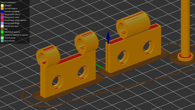

print'n'roll Inviato 17 Aprile 2020 Autore Inviato 17 Aprile 2020 Riesco a passare poco dal forum purtoppo, prediligo a volte tentare qualche stampa.... ogni tanto logicamente ne escon problemi. Si si materiali gia buttati ayosa.... oltretutto noto che quelle brave persone di amazon in sto periodo anno aumentato i filamenti acquistati a piu spole (quei tris in cui si riusciva a risparmiare 2/3 euro a bobina. voi i filamenti dove li acquistate? amazon? Ma avrei una domanda che sarebbe urgente e più che altro o provato ad accedere per questo perche ho gia provato e riprovato a mandarlo in stampa 5/6 volte e il problema è sempre lo stesso. -allora, sto stampando 4 cerniere in plastica (quelle per far ruotare un anta per intenderci, dalla foto tanto nemmeno si capira che cos'è). La stampa parte facendo dei pezzi (che vedrete in foto) e ad un certo punto succede che fa danni e stacca i pezzettini dalla base e potete immaginare poi che succede, addirittura credo che poi faccia cosi un pò con tutti. All inizio pensavo fosse un mio errore per non allineando a dovere il piatto; però l'ho sempre riallineato con spessimetro in 9 punti al meglio che potessi fare ho provato anche a passare dell alcol sul piatto (sto utilizzando quello rugoso, magnetico ender 3), sempre da capo e non ne esco Non volevo ancora provare a mettere il vetro perchè avrei poi bisogno di rimettere questo che ho dell altro da mandare in stampa,ho pensato che il vetro potrebbe togliere difetti che già ho notato dall' inizio che c'è lo ovvero il piano originale in alluminio o quel che è sembra che non sia cosi in piano (ad esempio nel centro del piatto quando allineo magari tocca, oppure le orecchie/gli angoli tendono un po a scendere), infatti mi chiedevo se era normale , se sta a me dover riallineare svitando qualcosa oppure è proprio fallato il piatto, infatti pensavo di un giorno poi provare a metterci sopra il vetro e forse toglierebbe questi avvallamenti. Però adesso in questo caso non credo sia il problema per questi pezzi che si staccano,volevo appunto chiedere a voi che ci devo fare perchè sembra realmente strano o impossibile che per così poco succeda ciò, dopo un po di layer stacca. Abbiate pazienza metto la foto appena riesco Cita
marcottt Inviato 17 Aprile 2020 Inviato 17 Aprile 2020 metti una foto della anteprima dello slicer del layer 1 Cita
print'n'roll Inviato 17 Aprile 2020 Autore Inviato 17 Aprile 2020 Questo il primo layer, praticamente continua a fare la parte stondata da quel punto verso la cerniera e ad un certo punto lo stacca..... ci vorrano supporti??? non ho li ho mai messi nelle stampe forse e quello il punto... e però strano Cita
Killrob Inviato 17 Aprile 2020 Inviato 17 Aprile 2020 9 minuti fa, print'n'roll dice: Questo il primo layer, praticamente continua a fare la parte stondata da quel punto verso la cerniera e ad un certo punto lo stacca..... ci vorrano supporti??? non ho li ho mai messi nelle stampe forse e quello il punto... e però strano guarda che il primo layer fatto in quel modo vuol dire che il pezzo non tocca sul piano, toccano solo quei 2 pezzettini che a quanto pare sono in rilievo, da qui lo skirt ovale, posta l'stl che ci do una occhiata Cita
marcottt Inviato 17 Aprile 2020 Inviato 17 Aprile 2020 si infatti... è quello che pensavo, il primo layer è costituito da due pezzettini minuscoli, non possono sostenere e trattenere il pezzo durante la stampa. metti qui stl oppure giralo in modo diverso Cita
