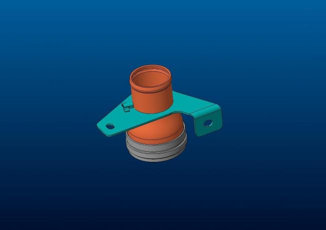

gregorio56sm Inviato 15 Marzo 2020 Inviato 15 Marzo 2020 Mi hanno regalato una bobina di PETG della 3D FILAMENT ENOTEPAD Gradirei qualche consiglio in merito alla stampa e se possibile capire come gestire la ventola da CURA. In ogni caso tutti i consigli sono graditissimi. Allego jpg dei miei passatempi (diciamo così) Cita
