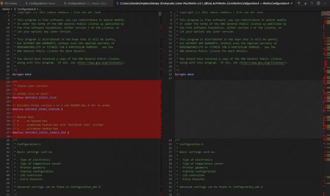

Tamanaco Inviato 18 Marzo 2020 Inviato 18 Marzo 2020 Ciao, posso chiedervi qual'è la procedura per aggiornare un firmware 2.0.2 e passare ad una 2.0.4? Cita
Whitedavil Inviato 18 Marzo 2020 Inviato 18 Marzo 2020 Scarichi il fw dal sito, editi a mano i file di configurazione, compili e ricarichi. Ma devi avere tutti i dati della stampante e almeno un paio d'ore a disposizione. Cita
Tamanaco Inviato 18 Marzo 2020 Inviato 18 Marzo 2020 In realtà ho già la configurazione e scaricato il firmware nella stampante. Mi chiedevo se per aggiornare il firmware devo rifare tutto il processo o se si può sostituire solo alcuni file senza toccare la configurazione Cita
Basilietto Inviato 18 Marzo 2020 Inviato 18 Marzo 2020 2 ore fa, Whitedavil dice: Magari... Devi rifare tutto! Se utilizzate il programma WinMerge in un attimo, 5 minuti, fai la riconfigurazione dei file di config 1 Cita
