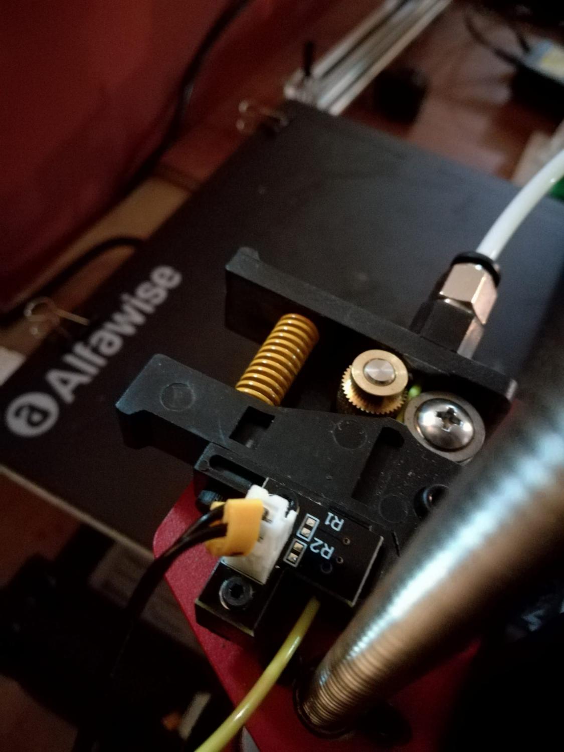

treddì Inviato 16 Marzo 2020 Inviato 16 Marzo 2020 Salve a tutti, premetto che sono nuovo di questo forum, sono alla mia prima stampante 3D, una Alfawise U30 Pro. Ho già provato a contattare l'assistenza per il problema che vi sto per esporre, ma per ora nessuna soluzione ancora: ho realizzato le mie prime prove di stampa col software in dotazione Cura versione 1.4 (se non erro) e fin qui tutto bene. Ho provato ad installare quindi la nuova versione di Cura 4.5 e pur leggendo che questa versione potesse comportare problemi di stampa, "smanettando" un po' sono riuscito a realizzare alcune prove di stampa con successo, semplicemente cambiando le dimensioni del piatto di stampa preimpostate, che non corrispondevano con quelle effettive della Alfawise U30 Pro (spero che quest'informazione possa almeno essere utile a qualcuno). Dopo alcune stampe, ho dovuto annullarne una e riprenderla... non so se sia stato un caso o meno, ma da allora ho sempre avuto problemi di falso positivo col sensore di fine filamento! In pratica quasi sempre, all'avvio di una nuova stampa, si blocca ancora prima di iniziare chiedendomi di sostituire il filamento; provo a caricarlo, riavvio la stampa e si blocca di nuovo e così via all'infinito. Solo in qualche occasione ed in modo abbastanza "random", la stampante per una sorta di errore alla schermata "loading finished, do you want to resume printing right now?", senza nemmeno attendere che io dia una risposta, invece di fermarsi riprende a stampare come se fosse indemoniata... in pratica è come se "bypassasse" il sensore. Sono riuscito ad arrangiare così in attesa di risolvere il problema concludendo alcune stampe con buoni risultati, ma da ieri purtroppo non funziona più nemmeno questo "metodo", rendendo praticamente impossibile la stampa. Ho provato anche a smontare il sensore e premerlo il tasto di rilevamento manualmente pensando fosse un problema di pressione, ma nulla... a questo punto non so se sia un problema hardware e che io debba semplicemente cambiare il sensore, oppure un problema legato al software Cura 4.5, al firmware da aggiornare o altro. A qualcuno è capitato? Qualche consiglio? Allego un breve video della stampante indemoniata, in attesa di un esorcismo 🙂 Grazie mille a chi risponderà! WhatsApp Video 2020-02-13 at 18.23.31.mp4 Cita

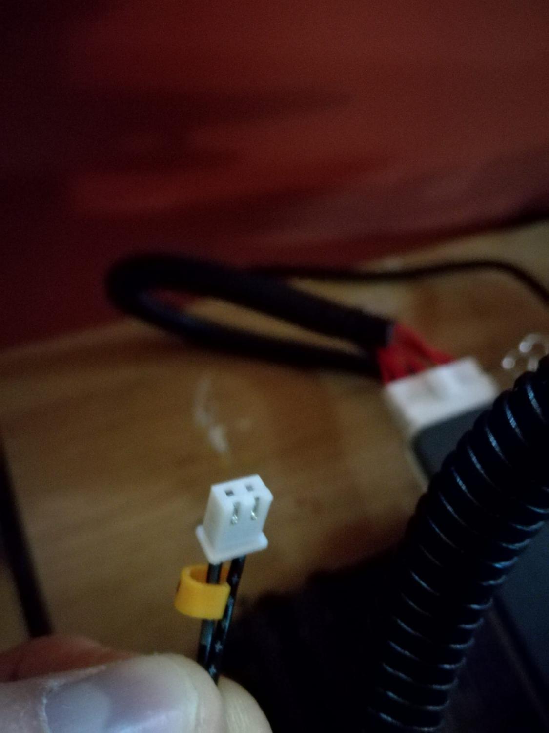

treddì Inviato 18 Marzo 2020 Autore Inviato 18 Marzo 2020 Il 16/3/2020 at 23:12, invernomuto dice: Non so se dipenda dal filo di collegamento troppo lungo o dalle vibrazioni In realtà io sospetto che sia il contrario, ovvero che il cavo sia troppo corto e con i continui movimenti degli assi, si sia in qualche modo danneggiato tirandosi troppo... ma è solo un sospetto, devo verificare. Il 16/3/2020 at 23:12, invernomuto dice: ma ho deciso semplicemente di non usarlo ecco, potrebbe essere una soluzione, anche se temporanea. Come posso disattivarlo? Perdona la domanda forse banale, ma sono un novellino 😅 Suppongo che collegandolo via usb possa settare questi parametri, ma fino ad ora per una questione di praticità, l'ho sempre utilizzata esclusivamente a distanza con scheda SD, non ho ancora sperimentato altro. Il 16/3/2020 at 23:12, invernomuto dice: Se fosse un problema di vibrazioni, puoi provare ad abilitare il noise threshold nel Marlin A questo punto non credo sia questo il problema, poichè l'errore me lo da praticamente subito, senza nemmeno che la stampa si avvii. Il 17/3/2020 at 12:11, Killrob dice: prova a sostituire il cavo Infatti proverò sicuramente... a tal proposito sapresti indicarmi che tipo di cavo e dove trovarlo online? Ho ricontattato anche l'assistenza e a quanto pare mi rispediranno un nuovo sensore e un cavo, ma non so tra quanto, quindi data la spesa esigua, mi converrebbe acquistarli comunque, mal che vada me ne troverò uno di riserva che male non fa considerata la situazione. Grazie mille per ora! Cita
invernomuto Inviato 18 Marzo 2020 Inviato 18 Marzo 2020 1 minuto fa, treddì dice: In realtà io sospetto che sia il contrario, ovvero che il cavo sia troppo corto e con i continui movimenti degli assi, si sia in qualche modo danneggiato tirandosi troppo... ma è solo un sospetto, devo verificare. Prova a verificare se i contatti del cavo sono al loro posto. Può capitare che se prende strattoni un filo si sfili dal connettore e non chiude il contatto. Verifica pure che il connettore sia correttamente inserito nella scheda madre. 1 minuto fa, treddì dice: ecco, potrebbe essere una soluzione, anche se temporanea. Come posso disattivarlo? Perdona la domanda forse banale, ma sono un novellino 😅 Suppongo che collegandolo via usb possa settare questi parametri, ma fino ad ora per una questione di praticità, l'ho sempre utilizzata esclusivamente a distanza con scheda SD, non ho ancora sperimentato altro. Io ho la possibilità di disabilitarlo da menu, c'è Runout filament ON o OFF sotto configuration. Ovviamente salva le modifiche. Non so sulla tua, monta Marlin come Firmware? Se non hai la voce di menu ed hai Marlin, collega la stampante via USB e con un programma tipo pronterface dai M412 S0. Con M412 S1 lo abiliti, con M412 e basta vedi in che stato è. M500 salvi le modifiche 1 minuto fa, treddì dice: A questo punto non credo sia questo il problema, poichè l'errore me lo da praticamente subito, senza nemmeno che la stampa si avvii. Prova però prima a capire se è un problema di cavo tirato perché troppo corto. 1 minuto fa, treddì dice: Infatti proverò sicuramente... a tal proposito sapresti indicarmi che tipo di cavo e dove trovarlo online? Se ha il sensore come il mio, è un cavo con spinotto JST-HX a 3 pin, ma ha solo 2 fili collegati. Riesci a postare qui una foto del tuo? In teoria ti serve un maschio - maschio, uno va nella femmina della scheda madre e l'altro nella femmina del sensore. Su amazon però trovo solo prolunghe o cavi da crimpare. 1 Cita
Killrob Inviato 18 Marzo 2020 Inviato 18 Marzo 2020 20 minuti fa, treddì dice: In realtà io sospetto che sia il contrario, ovvero che il cavo sia troppo corto e con i continui movimenti degli assi, si sia in qualche modo danneggiato tirandosi troppo... ma è solo un sospetto, devo verificare. ecco, potrebbe essere una soluzione, anche se temporanea. Come posso disattivarlo? Perdona la domanda forse banale, ma sono un novellino 😅 Suppongo che collegandolo via usb possa settare questi parametri, ma fino ad ora per una questione di praticità, l'ho sempre utilizzata esclusivamente a distanza con scheda SD, non ho ancora sperimentato altro. A questo punto non credo sia questo il problema, poichè l'errore me lo da praticamente subito, senza nemmeno che la stampa si avvii. Infatti proverò sicuramente... a tal proposito sapresti indicarmi che tipo di cavo e dove trovarlo online? Ho ricontattato anche l'assistenza e a quanto pare mi rispediranno un nuovo sensore e un cavo, ma non so tra quanto, quindi data la spesa esigua, mi converrebbe acquistarli comunque, mal che vada me ne troverò uno di riserva che male non fa considerata la situazione. Grazie mille per ora! un cavo di prolunga non saprei proprio, io me li faccio da solo ed infatti mi sono preso questi https://it.aliexpress.com/item/4000698566141.html?spm=a2g0o.detail.1000060.2.5b2b53bcOxn5GV&gps-id=pcDetailBottomMoreThisSeller&scm=1007.13339.146401.0&scm_id=1007.13339.146401.0&scm-url=1007.13339.146401.0&pvid=25c6f0cf-c7f1-4b1b-a6cc-70d01636eb07 e questo https://www.amazon.it/gp/product/B076ZDKSVW/ref=ppx_yo_dt_b_asin_title_o02_s00?ie=UTF8&psc=1 Cita
treddì Inviato 18 Marzo 2020 Autore Inviato 18 Marzo 2020 Domani o al massimo nel weekend farò tutte le prove del caso, intanto qui ho trovato questo: https://www.amazon.it/Filamenti-Stampante-Rilevamento-Corrente-Compatibile/dp/B07PDLGFYF/ref=sr_1_1?__mk_it_IT=ÅMÅŽÕÑ&dchild=1&keywords=sensore+filamento+u30+pro&qid=1584575136&s=industrial&sr=1-1 Il sensore sembra lo stesso e sembra compatibile con la Alfawise U30, io ho la U30 pro ma dovrebbe essere lo stesso. Verificherò anche il tipo di cavetto, ad occhio mi sembra questo: https://it.aliexpress.com/item/33046919743.html?src=google&src=google&albch=shopping&acnt=494-037-6276&isdl=y&slnk=&plac=&mtctp=&albbt=Google_7_shopping&aff_platform=google&aff_short_key=UneMJZVf&&albagn=888888&albcp=1691306153&albag=64902423734&trgt=743612850714&crea=it33046919743&netw=u&device=c&gclid=Cj0KCQjwjcfzBRCHARIsAO-1_OoNjGOjy9eHTC9mmSks1BaAqtabXAAyKT9uLqv-H3waMj22WSy49O4aAlzQEALw_wcB&gclsrc=aw.ds Vi farò sapere Cita

treddì Inviato 19 Marzo 2020 Autore Inviato 19 Marzo 2020 7 ore fa, Fra85 dice: Alfawise in pratica è il marchio con cui Gearbest rinomina la stampante che gli fornisce Longer Sicuramente meno novellino di me poichè io non lo sapevo nemmeno... in effetti la vedevo adesso ed è praticamente identica e il prezzo mi sembra anche leggermente inferiore... a saperlo prima! 🤣 7 ore fa, Fra85 dice: Oggi di nuovo, malgrado il filo già srotolato, si è fermato già 4 o 5 volte... Ho notato che facendolo ripartire tenendolo accompagnato con la mano se lo prende e va... Da come lo descrivi, è lo stesso problema che ha fatto anche a me. Prima ha funzionato ad intermittenza, poi più no che si e poi ha deciso definitivamente di collaborare. La volta precedente prima che smettesse definitivamente, l'avevo smontato ed avevo notato che premendo forzatamente col dito sul tastino funzionava, adesso non va nemmeno più così, quindi temo che sia ormai danneggiato. Il filo a me è molto teso e temo che sia dipeso anche da questo essendo molto sollecitato durante i movimenti, anche tu hai notato lo stesso? 23 ore fa, invernomuto dice: Se ha il sensore come il mio, è un cavo con spinotto JST-HX a 3 pin, ma ha solo 2 fili collegati. Riesci a postare qui una foto del tuo? In teoria ti serve un maschio - maschio, uno va nella femmina della scheda madre e l'altro nella femmina del sensore. Su amazon però trovo solo prolunghe o cavi da crimpare. Credo sia proprio quello che dici tu, allego un paio di foto. Purtroppo il cavetto arriva nel compartimento in basso che è da svitare, non avendo ancora avuto tempo per aprirlo non ho certezza di come sia l'altra estremità. Spero di riuscire a fare tutte le prove possibili nel weekend, tanto data la situazione mi sa avrò tutto il tempo per farlo restando in casa 🙂 Cita
