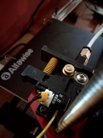

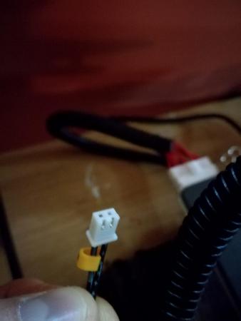

treddì Inviato 22 Marzo 2020 Autore Inviato 22 Marzo 2020 Aggiornamento: stamattina dopo aver provato a staccare e riattaccare il plug del sensore, sono riuscito a concludere una stampa senza intoppi, avviandola però tramite cavo usb invece che da SD e display, fino ad ora non avevo ancora provato perché mi era molto più comodo così. Ero quasi giunto di nuovo alla conclusione iniziale che il problema fosse un bug software... poi un dubbio mi è sorto, ho fatto una prova un po' "brutale" staccando il cavetto a stampa in corso, e non è successo nulla, la stampa ha continuato normalmente. Come controprova, ho riavviato la stessa stampa da sd e infatti ha ricominciato a darmi lo stesso problema, impedendomi di andare avanti. Morale della favola, per risolvere un problema ne ho trovato un altro! Ovvero che con Cura 4.5 via usb, il sensore filamento viene completamente ignorato! In questo momento paradossalmente mi fa comodo perché almeno così posso stampare, ma vorrei capire se la mia supposizione è corretta e se qualcun altro ha già avuto lo stesso problema. Cita
hokuro Inviato 22 Marzo 2020 Inviato 22 Marzo 2020 come guidafilo provate questo, è perfetto https://www.thingiverse.com/thing:3707673 io ho la u30 normale ma mi sembra sia identica strutturalmente. per il problema al micro puoi staccare lo spinotto ed infilare un pezzetto di cavo elettrico nei 2 buchini del connettore, magari fissandolo con del nastro adesivo, anche se non è necessario. così facendo bypassi il micro ed escludi tutte le problematiche meccaniche. se continua a farlo saprai che è un problema lato scheda, software o meccanico che sia. io con la u30 non ho mai avuto di questi prioblemi. Cita
