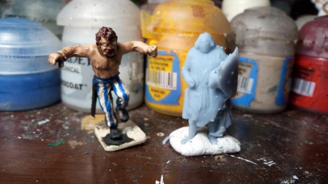

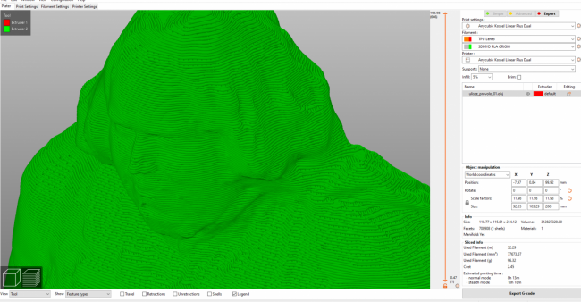

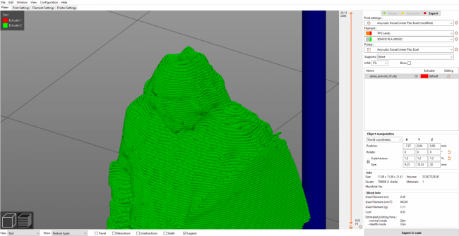

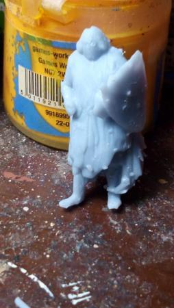

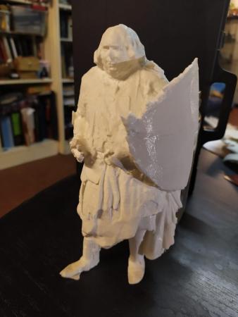

Whiteknight Inviato 17 Marzo 2020 Inviato 17 Marzo 2020 Buongiorno. Ho una scansione di un Cavaliere di Ranaan, nata per una stampa molto grande (poi ridotto a 20 cm), ma ci Due Problemi - Alcune parti non sono venute, lo scudo è leggermente danneggiato e molti elementi non si vedono - Volendo stampare una minuatura da 25mm ogni dettaglio sparisce e la testa con capelli diventa un casco da Darth Vader Ho fatto molti tentativi e prove, ma ho sempre fallito, qualcuno potrebbe darmi una mano ? Cita

Whiteknight Inviato 22 Marzo 2020 Autore Inviato 22 Marzo 2020 GRAZIE a tutti La scansione è stata fatta in una fiera, dal vivo. magari il passaggio dai 180cm a 20 cm si è mangiato molti dettagli (che per quanto ne so potrebbero essere nel file) Quello li sono proprio io, Alcuni punti non sono stati letti bene dalla macchina (alcuni punti dello scudo e del mantello ad esempio) i DUE problemi sono che NON riesco a pulire, migliorare i rilievi (in quanto neofita i programmi per farlo si comportano malissimo) minuiaturizzandolo perde ogni dettaglio (la faccia diventa piatta come un casco da darth vader) Se allegassi il file potrebbe essere di aiuto ? Cita
marcottt Inviato 22 Marzo 2020 Inviato 22 Marzo 2020 Prova. Come lo hai ridimensionato? Con lo slicer?Potresti provare a ridimensionare con meshmixer. Inviato dal mio tablet utilizzando Tapatalk Cita
Whiteknight Inviato 22 Marzo 2020 Autore Inviato 22 Marzo 2020 20 minuti fa, marcottt dice: Prova. Come lo hai ridimensionato? Con lo slicer? Potresti provare a ridimensionare con meshmixer. Inviato dal mio tablet utilizzando Tapatalk Hem, l'ho passato al mio amico che ha ordinato alla stampante la dimensione. Ecco il risultato Cita
marcottt Inviato 22 Marzo 2020 Inviato 22 Marzo 2020 Ma quelli non mi sembrano 20 cmInviato dal mio tablet utilizzando Tapatalk Cita
