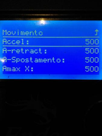

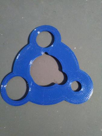

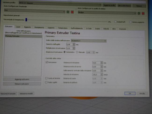

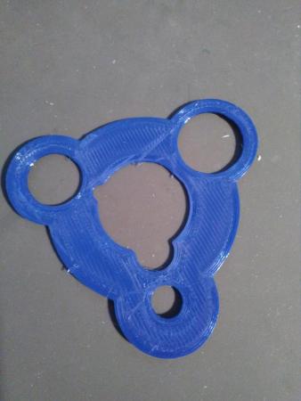

Ciao, ho voluto sperimentare la massima velocità delle ender 3 ben 180mm/s!
Ho pubblicato il link del mio canale su youtube perchè il file era troppo grande.
Per prova ho stampato una guarnizione in PETG. Venuta bene.
A 40 mm/s ci vorrebbero 28 min a 180 mm/s 7 min!!! Quasi 4 volte in meno di tempo.
Il primo layer viaggia a 90 mm/s.
https://youtu.be/vwICtErtI1Q

non è che non mi fido per carità se sei andato a tale velocità buon per te
ma per curiosità si puo vedere il pezzo finito e il resto delle impostazioni?a 180 mm/s a quanto scaldavi il petg?e retrazione?

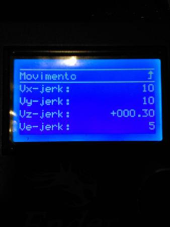

aggiungerei jerk e accelerazione.. @chipxx_MI

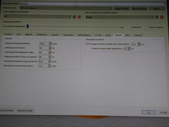

Cmq, in modalità vaso,scoperto ora con simplify 3d, regola la sua velocità indipendentemente da quello che avete selezionato. Quindi in modalità vaso non viaggia a 180 mm/s. Adesso lo ristampo senza modalità vaso a 180 mm/s

quello sarebbe simplify?scusa non  lo conosco ma se non ho capito male la velocità impostata è 180 ma la velocità dei contorni è al 50% percio dovrebbe essere andato a 90 mm/s s sbgalio?
se ho interpretato bene le impostazioni chiedo un chiarimento anche hai superiori non mi è chiara la cosa non conoscendo il programma
ripeto se stampi a tale velocità sono contnetissimo per te ma vorrei delle delucidazioni perche andare a quella velocità senza modifiche strutturali o altro non saprei, vorrei andarci anche io e vorrei capire come 😉
che modifiche hai fatto alla stampante per andare cosi ?cosi le faccio anche io 🙂
poi 180mm/s jerk solo 10? qui gatta ci cova ahahahha 🙂

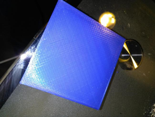

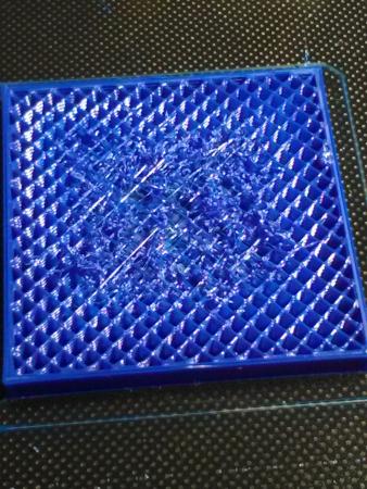

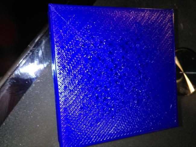

Io ho il sospetto che quel pezzo pieno di curve la stampante I 180 non li abbia mai visti neanche in sogno. Dovresti fare un test con più percorsi rettilinei... Tipo una scatola 50x50x10
Quelli non sono 180 forse arrivi alla metà. Se la stampante monta una scheda 8bit è matematicamente impossibile.
Stai attento che simplify3d imbroglia. Ho appena stampato un fanduct in abs a 75mm/sec e mi dava 2.53h.in realtà ce ne ho messe 3.34h. Con accelerazioni a 2000 e jerk a 10.
Su questo apprezzo prusaslicer, che almeno, impostato a dovere sgarra di una manciata di minuti

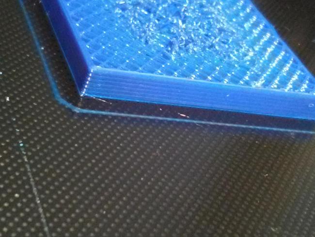

Ora prova. Ragazzi se Simplify imbroglia io che colpa ne ho? Adesso misuro anche il tempo effettivo e pubblico link su mio canale.
Non ho fatto nessuna modifica strutturale alla stampante.
Ho anche la scheda che non fa fa riscaldare il piatto. Me l'hanno rispedita Creality 1.1.4

Da quello che avevo letto il motivo è che prusaslicer va in override dei settaggi del firmware, mentre Cura no, a meno che tu non forzi questo comportamento. Per cui la stima di Cura si basa sui settaggi suoi che però non vengono usati.
Su Simplify3D, che non ho mai provato, presumo sia lo stesso di Cura.
Sul fatto che i 180mm/s siano del tutto campati per aria, in generale su una ender 3 e a maggior ragione su una 8bit, mi hai tolto le parole di bocca 🙂
