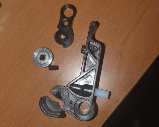

Dirtyfury Inviato 19 Marzo 2020 Inviato 19 Marzo 2020 Ciao ragazzi ho montato questa stampante (premetto che è la mia stampante) dopo milioni di problemi di stampa e seguendo centinaia di impostazioni di slic3r e cura non mi è mai uscita una buona stampa ma sempre con problemi di estrusione. Ho deciso così di smontare il gruppo di estrusione e con mia grandissima gioia ho trovato il problema (vedi foto). Purtroppo sono novellino e non so cosa cercare o come si chiamano i pezzi. Tutti consigliano di sostituire anche gruppo di tiraggio nozzle e altro oltre sto pezzo nuovo che dovrei prendere. Mi affido a voi prima che lancio tutto dalla finestra 😪 Cita
Killrob Inviato 19 Marzo 2020 Inviato 19 Marzo 2020 non conosco bene la tua stampante ma questo dovrebbe fare al caso tuo https://www.amazon.it/Redrex-Alluminio-Estrusore-Stampante-Makerbot/dp/B01LQQZPPQ/ref=sr_1_1_sspa?__mk_it_IT=ÅMÅŽÕÑ&dchild=1&keywords=estrusore+prusa+i3+prob&qid=1584641474&sr=8-1-spons&psc=1&spLa=ZW5jcnlwdGVkUXVhbGlmaWVyPUEyRVE4ODhSUTVOMVVPJmVuY3J5cHRlZElkPUEwMTc3NjI4M1BOS0pMRVM0NVpEVCZlbmNyeXB0ZWRBZElkPUEwNzk5ODA0Mlg2SVVJM1c0OUkwRiZ3aWRnZXROYW1lPXNwX2F0ZiZhY3Rpb249Y2xpY2tSZWRpcmVjdCZkb05vdExvZ0NsaWNrPXRydWU= 2 Cita
Dirtyfury Inviato 19 Marzo 2020 Autore Inviato 19 Marzo 2020 Il 19/03/2020 at 18:12, Killrob ha scritto: non conosco bene la tua stampante ma questo dovrebbe fare al caso tuo https://www.amazon.it/Redrex-Alluminio-Estrusore-Stampante-Makerbot/dp/B01LQQZPPQ/ref=sr_1_1_sspa?__mk_it_IT=ÅMÅŽÕÑ&dchild=1&keywords=estrusore+prusa+i3+prob&qid=1584641474&sr=8-1-spons&psc=1&spLa=ZW5jcnlwdGVkUXVhbGlmaWVyPUEyRVE4ODhSUTVOMVVPJmVuY3J5cHRlZElkPUEwMTc3NjI4M1BOS0pMRVM0NVpEVCZlbmNyeXB0ZWRBZElkPUEwNzk5ODA0Mlg2SVVJM1c0OUkwRiZ3aWRnZXROYW1lPXNwX2F0ZiZhY3Rpb249Y2xpY2tSZWRpcmVjdCZkb05vdExvZ0NsaWNrPXRydWU= Expand domanda da niubbo, come capisco se è sinistra o destra? il modello di stampante è questo https://www.amazon.it/GIANTARM-Stampante-Controllo-Sviluppato-EasyPrint/dp/B07PLSRRD9/ref=sr_1_1?__mk_it_IT=ÅMÅŽÕÑ&dchild=1&keywords=prusa+i3+pro+w&qid=1584650669&sr=8-1 Cita
jagger75 Inviato 19 Marzo 2020 Inviato 19 Marzo 2020 cosi come lo vedi in foto che ti ha linkato @Killrob è destro e dal pezzo che hai fotografato dovrebbe essere come il tuo non hai detto che stampante possiedi cmq è quello il gruppo giusto a meno che non sbagliano a mandartelo 🙂 1 Cita
Killrob Inviato 19 Marzo 2020 Inviato 19 Marzo 2020 Il 19/03/2020 at 21:17, jagger75 ha scritto: cosi come lo vedi in foto che ti ha linkato @Killrob è destro e dal pezzo che hai fotografato dovrebbe essere come il tuo non hai detto che stampante possiedi cmq è quello il gruppo giusto a meno che non sbagliano a mandartelo 🙂 Expand la stampante è nel titolo del topic.... hmmmm troppa quarantena per te Jag🤣🤣 2 1 Cita
