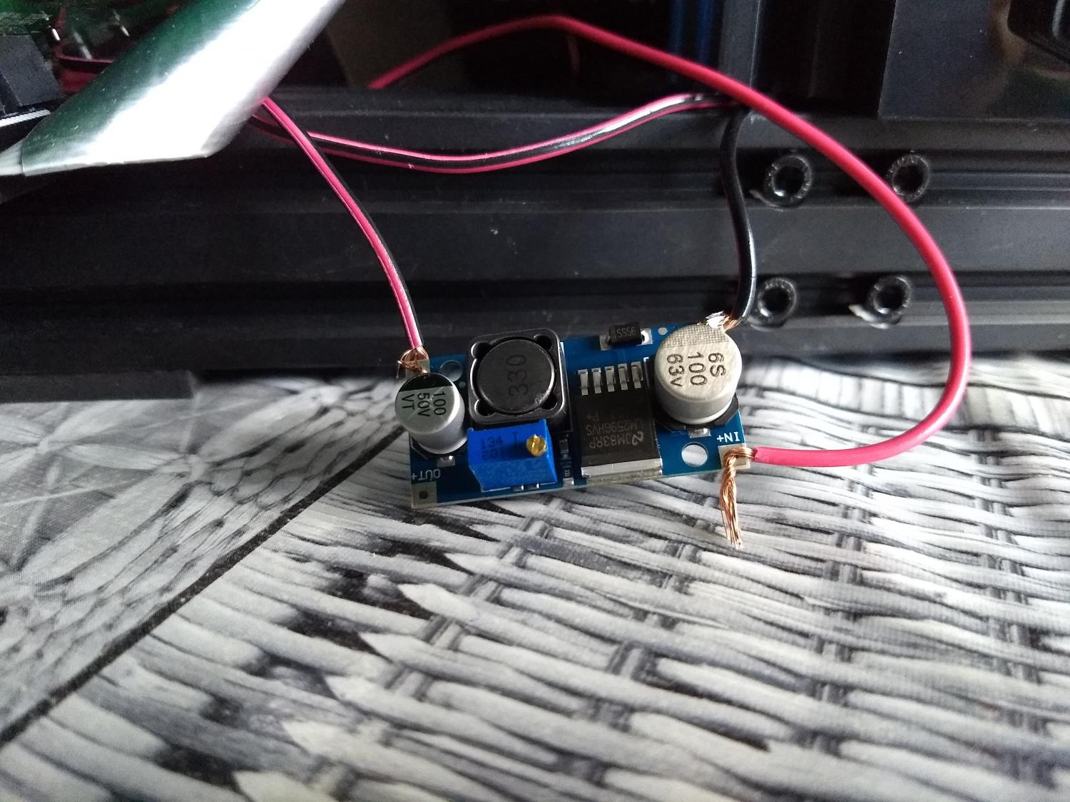

Io ho messo uno spezzone di striscia led sulla mia A10, ma la striscia funziona a 12V e l'alimentatore della stampante è 24V, ho dovuto aggiungere un LM2596 per correggere la corrente, ho preferito prendere la corrente direttamente dall'alimentatore e non dalla scheda madre.

Non c'è molto da pastrocchiare ti serve un LM2596, lo trovi su amazon anche, e due spezzoni di filo oltre alla striscia led 😁
Ovviamente anche un interruttore se non vuoi tenerla sempre accesa

come mai hai collegato solo il negativo dell'out? io mi aspettavo di doverli collegare entrambi dato che devono abbassare il voltaggio

Scusa non avevo fatto caso che nella foto non avevo collegato ancora il negativo 🙂
riassumo, ho collegato il negativo dall'alimentatore all'ingresso del LM2596, il positivo dell'alimentatore l'ho collegato ad un interruttore e poi all'ingresso del 2596, le uscite di questo alla striscia led, però prima ho tarato il voltaggio del circuito per non bruciare i led.
Nella foto i collegamenti sono provvisori, io li  ho saldati e tagliato il rame in eccesso.
