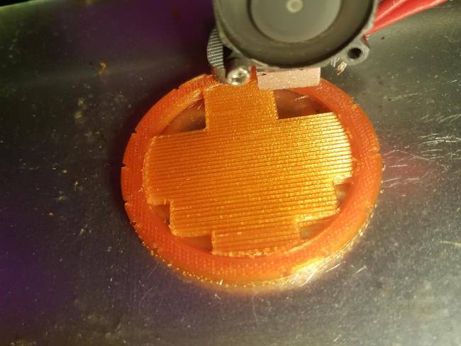

Joker78 Inviato 20 Marzo 2020 Inviato 20 Marzo 2020 Salve sto provando un petg trasparente della spectrum, la bobina si presenta in ottimo stato, il materiale è di qualità, ma difficilissimo da stampare almeno per me, bassa aderenza al piano nonostante spruzzi anche la lacca, molto ma molto viscoso a tutte le temperature dai 230°\255° velocità di stampa bassissime a fatica supero i 25mm totali e come tutti i petg insudicia. Qualcuno che l'ha già provato, può confermare gli stessi problemi? Cita
Joker78 Inviato 21 Marzo 2020 Autore Inviato 21 Marzo 2020 Aggiornamento avevo il nozzle intasato, per questo ho riscontrato problemi, dallimagine si nota dallo skirt, comunque si vede sempre che è un materiale viscoso, ma ho notato un'ottima resistenza meccanica, molto bello al tatto, la trasparenza è quella che è però per il momento questo filamento mi piace molto. 1 Cita
Basilietto Inviato 23 Marzo 2020 Inviato 23 Marzo 2020 Il 21/3/2020 at 21:39, Joker78 dice: Aggiornamento avevo il nozzle intasato, per questo ho riscontrato problemi, dallimagine si nota dallo skirt, comunque si vede sempre che è un materiale viscoso, ma ho notato un'ottima resistenza meccanica, molto bello al tatto, la trasparenza è quella che è però per il momento questo filamento mi piace molto. Tra cambio di filamento o nozzle è bene utilizzare il filamento di pulizia in modo da pulire bene tutto, ne bastano 10 cm e avrai il tutto bello pulito 1 Cita

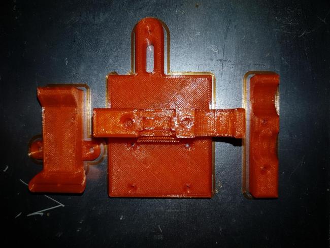

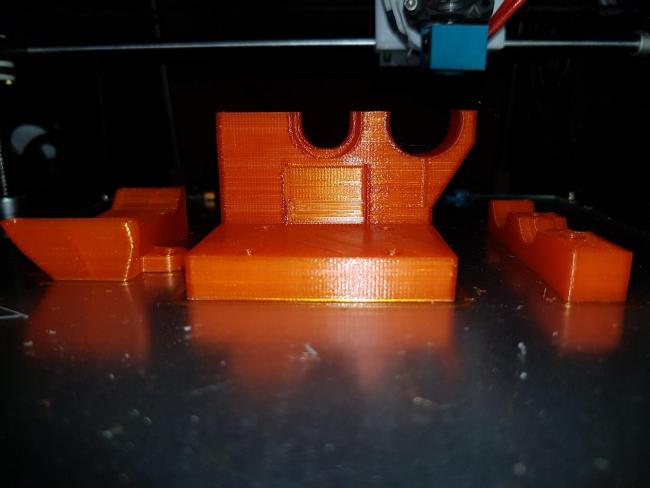

Joker78 Inviato 10 Aprile 2020 Autore Inviato 10 Aprile 2020 Dopo alcune prove posto alcune stampe, prima volta che provo questa marca di petg, ma ne sono estremamente soddisfatto meccanicamente molto solido, un po trasparente è niente di che come tutti, però per fare un lampada è ottimo, se si vuole sfruttare la trasparenza, una volta azzeccato temperature di estrusione e velocità, si stampa in maniera veramente pulita. La stampa è: Layer 0.2 Temp. Nozle 241° Ventola layer off Piano 70° Infil 20% Velocità media 60mm/s Retrazione per bowden 8mm ma se voglio aumentare la temp. estrusore la devo portare a 9mm Velocità retrazione ho messo 55 Tempo totale 7 ore 26 min. 1 Cita

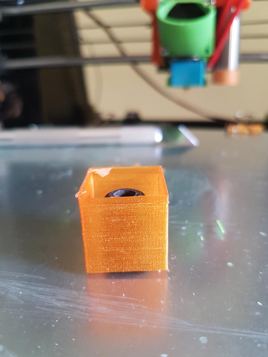

Joker78 Inviato 1 Maggio 2020 Autore Inviato 1 Maggio 2020 Per @iLMario ho fatto la prova spero si veda qualcosa Cita
iLMario Inviato 1 Maggio 2020 Inviato 1 Maggio 2020 Non si capisce molto... Anzi, sembra trasparente poco o niente Cita
Joker78 Inviato 1 Maggio 2020 Autore Inviato 1 Maggio 2020 1 ora fa, iLMario dice: Non si capisce molto... Anzi, sembra trasparente poco o niente Si la foto non trasmette tanto, però trasparente è trasparente con un botton di 4 Si vede chiaramente linfil al 20%, hai presente le frecce delle auto? È uguale stessa trasparenza più o meno. 2 Cita
