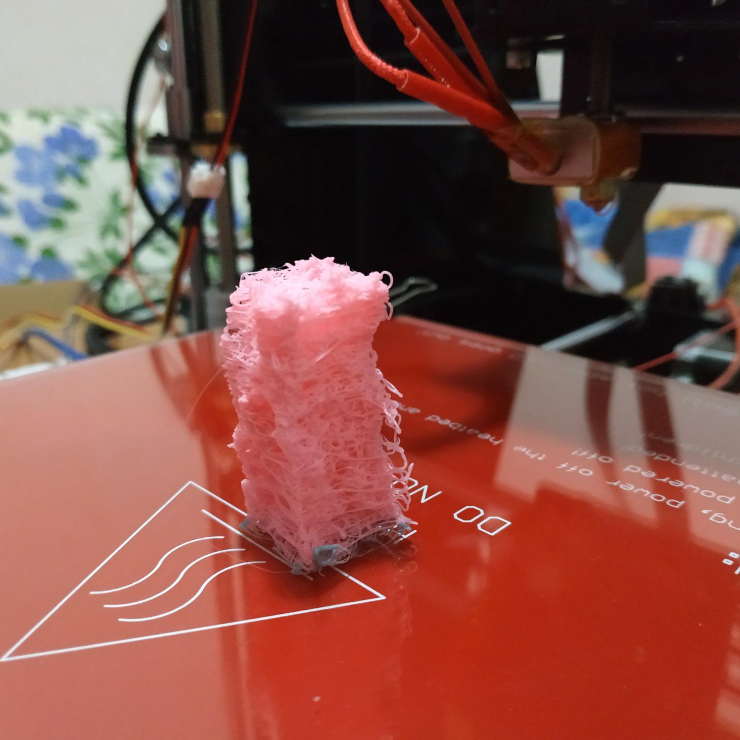

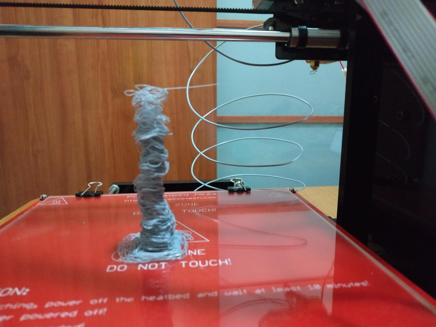

Michele62 Inviato 20 Marzo 2020 Condividi Inviato 20 Marzo 2020 Tra tanti problemi da risolvere penso attraverso settaggi che non ho idea dove mettere mano e cosa fare tipo stampe malformate, retinate, curvate da una parte, il primo problema che vorrei capire perché la mia stampante non finisce mai di stampare in verticale fino a toccare il telaio che sono costretto a terminare la stampa. Per esempio un cubo stava uscendo una torre lunga e malformata. Cita Link al commento Condividi su altri siti Altre opzioni di condivisione...
marcottt Inviato 20 Marzo 2020 Condividi Inviato 20 Marzo 2020 Ciao Michele, se vuoi essere aiutato devi essere parecchio più preciso nel descrivere che problema hai, che cosa ti aspettavi e cosa in realtà è successo.... e qualche foto (non sfocata) può essere d'aiuto. Dal tuo testo comprendo poco, forse hai un problema con le barre o con gli step, ma non indichi neppure la stampante utilizzata quindi è parecchio difficile andare olte. 3 Cita Link al commento Condividi su altri siti Altre opzioni di condivisione...
Michele62 Inviato 20 Marzo 2020 Autore Condividi Inviato 20 Marzo 2020 Si scusate, la stampante è prusa i3 pro b. Ho seguito i link che mi ha mandato il venditore. Provato a stampare un cubo 20x20x20 ma è uscito una specie di Torre o non so come definire e in altezza la stampante non si fermava fino ad arrivare in cima e ho dovuto stoppare dal display selezionando stop print. Mi sono fatto inviare un gcode da un amico, è venuto in Pochettino meglio ma sempre in altezza non si fermava mai fino a che non intervenivo, per non parlare della qualità di stampa. Livellato il piatto ma per quanti tutorial abbia visto non ho capito come regolare l'estrusore e gli assi. Parlano delle formulea non dicono come settare o salvare i risultati delle formule. Cita Link al commento Condividi su altri siti Altre opzioni di condivisione...
marcottt Inviato 20 Marzo 2020 Condividi Inviato 20 Marzo 2020 secondo me hai il problema delle barre trapezoidali, ovvero hai le trapezoidali (che sono meglio da quanto ho capito) ma il firmware non lo sa. cerca nel forum in merito.... Cita Link al commento Condividi su altri siti Altre opzioni di condivisione...
jagger75 Inviato 20 Marzo 2020 Condividi Inviato 20 Marzo 2020 Cita per quanti tutorial abbia visto non ho capito come regolare l'estrusore e gli assi. Parlano delle formulea non dicono come settare o salvare i risultati delle formule. ricominciamo fai questa calibrazione e segui questo video lascia stare gli altri prima questo: https://www.youtube.com/watch?v=I5i1FPoc0H4&list=PLyi8xaT0V3GRBeyKYATK2NVdBSNMK_FqJ&index=1 questo spiega passo passo come calibrare il flusso e come salvare e modificare i valori in eprom poi fai la stessa cosa per tutti e tre gli assi come dice nel video stesso lo metto per ultimo pero dovresti avrlo fatto bene come prima cosa la calibrazione del piatto https://www.youtube.com/watch?v=vv1_VaOU_VM&list=PLyi8xaT0V3GRBeyKYATK2NVdBSNMK_FqJ&index=6 sono gli stessi video e tutorial che ti ho consigliato nell altro post che stanno nella pagina in alto GUIDE come detto prima solo che qui sono scritti per la stampa cosi uscita male del cubo evidentemente o hai impostato male gli step/mm iniziali di asse z fai una foto alle barre dell asse z sei sicuro di avere le trapezoidali?o sono millesimali ? per la differenza nel forum cerca che ci sono tanti post sulla differenza tra barre e le loro caratteristiche Cita Link al commento Condividi su altri siti Altre opzioni di condivisione...
