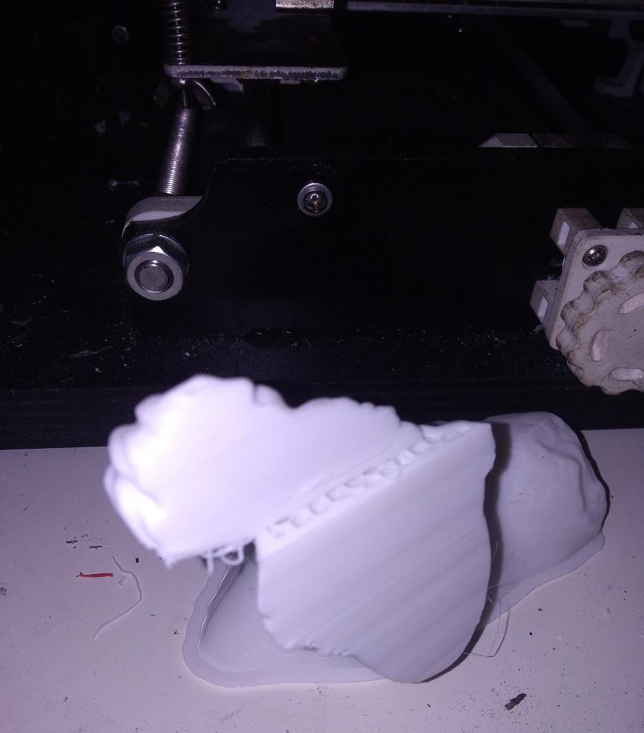

Ciao a tutti.
In questi giorni ho rimesso le mani sulla Anet A8 per fare qualche stampa un po piu' complessa del solito.
Di solito stampavo PLA/PETG, ma particolari non molto grandi, ed una volta settata per bene, ha sempre funzionato senza grossi problemi (a parte le mie capacita').
Nelle ultime stampe, alte dai 5 ai 20cm circa, ho un problema di shifting sull'asse Y. Allego foto per far capire meglio.
Andando in ordine, ho controllato:
Interferenze meccaniche (cavi etc)
Collegamenti elettrici (i connettori sono puliti ed infilati correttamente, sia sui motori che sulla mainboard)
File gcode (il file e' corretto)
Velocita' di stampa (55mm/s, 60% layer esterno, quindi piuttosto lenta)
Il difetto lo fa ogni volta ad altezze differenti.
L'unica cosa che ho notato, sono i 4 cuscinetti sotto il piano di stampa un po rumorosi che non scorrono proprio bene, insomma qualita' cinese, non SKF.
Aveteper favore qualche suggerimento? Grazie.

controlla bene che il piatto scorra bene, tirandolo a mano, non dovresti forzare più di tanto. Se lo senti molto duro hai perdita di passi sul motore Y o non ho capito niente?

L'unica cosa che non hai citato è la tensione della cinghia
Cinghia abbastanza tesa, insomma non e' molle e non salta i denti.
Neldubbio ho pulito e reingrassato i cuscinetti.
Ma comunque non sono silenziosi, e se scollego la cinghia e sposto il piatto a mano appena smetto di spingere si ferma, non e' che continua a scorrere.
Pensavo di prendere i Misumi  LMU8, in ogni caso questi cuscinetti che ho ora fanno pensa, ma o si inchiodano solo ognitanto, oppure perdesse passi dovrebbe farmi shifting sempre, non solo una volta ognitanto. Poi magari sto dicendo cavolate e non e' cosi'. 😉

Ah, ho dato un'occhiata a come procede la stampa e ho notato una cosa: ad inizio stampa i cuscinetti sono rumorosi, ma non troppo. Ora, dopo circa 3 ore di stampa, sento un cuscinetto che a volte gratta. Possibile che dopo un po di utilizzo si scalda, vada fuori tolleranza, o semplicemente una biglia all'interno magari un po rovinata si vada a bloccare per un istante? Puo' bastare quello per perdere dei passi?
