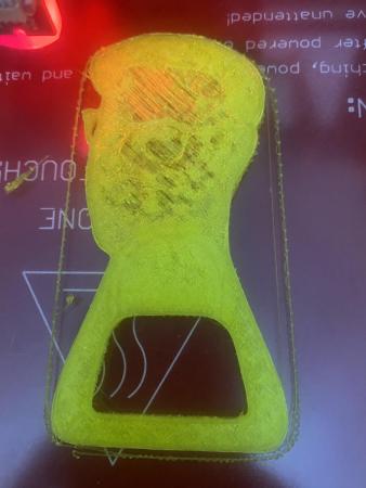

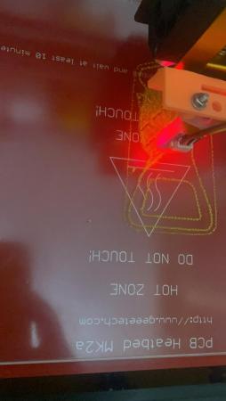

Ragazzi mi stampa malissimo che programma E  configurazioni  consigliate per dettarla al meglio uso cura o reperier ...qualcuno magari che ha la
stessa stampante mi passa i suoi settaggi

facciamo invece il contrario che è meglio
 tu ci spieghi che calibrazioni per prima cosa hai fatto e cosa non hai ancora calibrato
che tipo di filamento sia
e magari una schermata dei tuoi settaggi di stampa di cura o qualisiasi slicer usi e vediamo che si puo fare?
😉  cosi capiamo cosa cè che non va 🙂

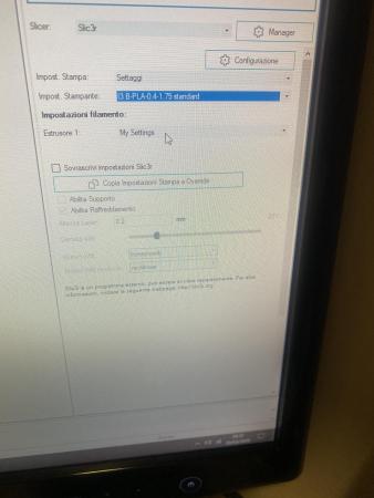

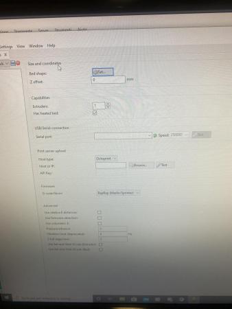

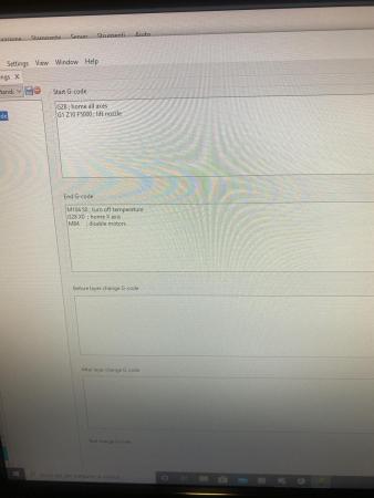

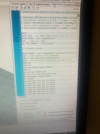

Pla la foto e di ora di un auto home le altre le impostazioni si slicer ...sopra ho messo la foto della stampante in home Accesa
non erano questi i parametri che intendevo
temperatura stampa primo layer e il resto della stampa?
velocità di stampa?
il filamento da quanto è aperto?sembra sottoestrusione da filamento andato a male almeno l infill
oppure se è nuovo o almeno ancora buono sei alto di taratura piatto
il primo layer specialmente il bordo viene estruso malissimo ed a grumi lo si nota anche dallo skirt
