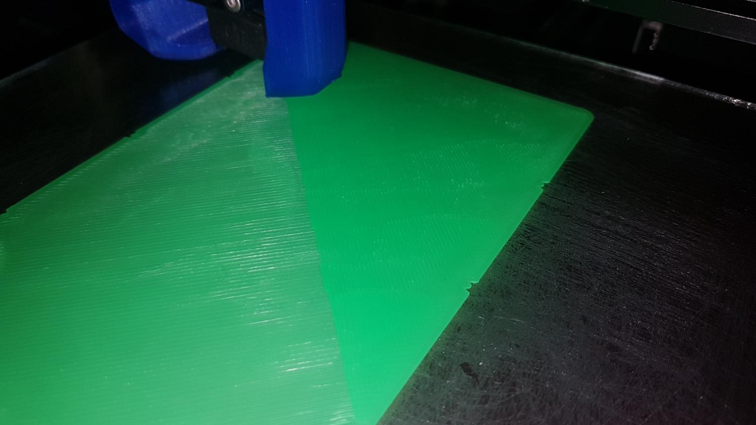

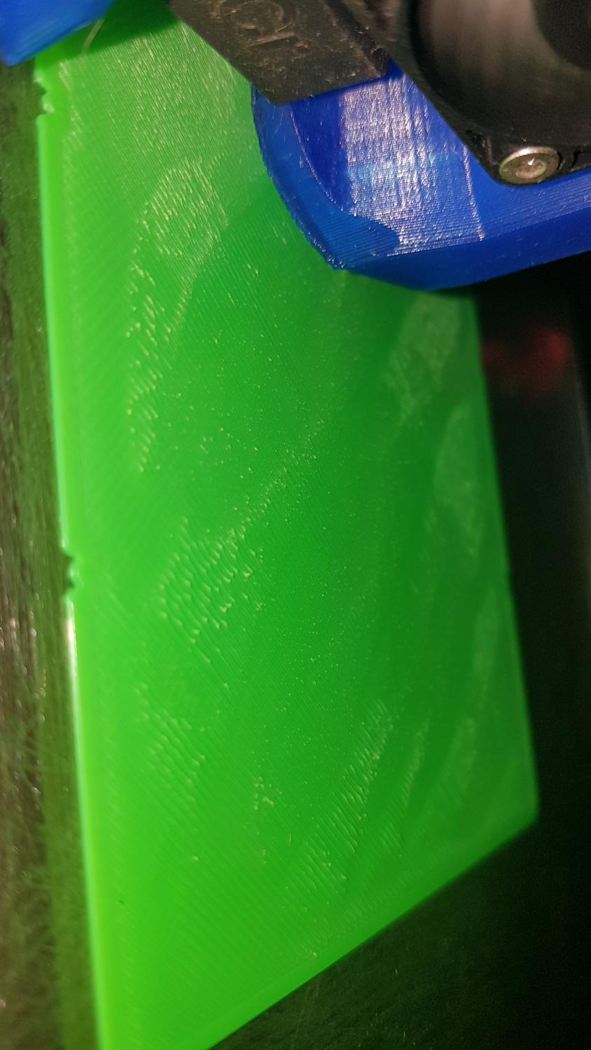

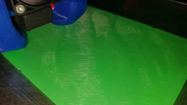

Il 21/3/2020 at 19:12, jagger75 dice:
per almeno o primi 3/4 layer va sempre spenta (almeno per la maggior parte delle volte tranne casi particolari che io ora non ricordo)
allora puo essere che il tuo problema sia proprio quello della ventola se mi dici cosi
prova ad andare a 50/60 mm/s e spengi la ventola i primi 3 layer o finche non finisce la base
se stai stampando una base piana non credo che ti serva la ventola accesa
ho provato a 200° ventola spenta 60 mm/s il problema è rimasto.. solo il primo layer lo ha fatto perfetto quelli dopo no.. ho notato molta disomogeneità nel filamento misurando con il calibro, varia da 1.72 a 1.77  può essere parte del problema?

no in teoria la media è 1,75 va bene
mi viene da pensare che sia il filamento
fai la prova come diceva @Killrob prova ad aumentrae il flusso del 5/10% e aumemnta la temperatura di 5 gradi alla volta con 2/3 prove sempre rimanendo sui 50/60 mm/s
non vorrei fosse colpa del filamento nel senso che o è andato oppure è duro da lavorare ma mi sembra strano non ricordo se era sunlu ma mi pare che con quel verde  @iLMario ci ha stampato un bel po di cose se non sbaglio con temperature normali

Il problema purtroppo persiste, stampa a 25mm/s jerk a 5 ventola spenta 195° flusso calibrato a 8620200328_165924.thumb.jpg.f3798e935d069d24daaf00668cb91b53.jpg
Oltretutto ho stampato delle barchette con vari jerk di prova e cura sembra darmi maggiori problemi specialmente sull allineamento degli strati20200328_170035.thumb.jpg.ce09260c69152c2107763cc955fa0cea.jpg20200328_170018.thumb.jpg.5c52b5fcec536518e167c673b61b5803.jpg20200328_170020.thumb.jpg.2d340ab58062aa81083ade1d1ec518cb.jpg

A sinistra quella con Simplify con jerk 10 da firmware poi cura jerk 15 dopo di nuovo cura con jerk 10, non so se si nota in foto ma quella di sinistra ha i layer più allineati.. Le velocità sono le stesse

non riesco a notarlo ci vorrebbe maggior definizione di immagine, ma mi fido 😉
senti, prova a fare una cosa.... tanto oramai le hai provate tutte, io jerk e accellerazione delle mie stampanti non l'ho mai modificato ed i problemi che stai avendo tu adesso non mi sono mai capitati... perché non provi a rimettere jerk e accellerazioni di default su Cura e non riprovi? io non vorrei che modificando troppo ha sballato un po' tutto. Quando alla fine non ci capisci più nulla, la cosa migliore è riportare tutto allo stato iniziale e provare di nuovo.

Potrei fare di meglio, stampo direttamente con il tuo profilo di Cura e provo, una differenza che ho notato rispetto alle foto di apertura post è che se provo a flettere quel rettangolo i layer non si separano, se guardo il primo layer quello a contatto con il piano dove ci sono le "bolle"( chiamiamole così) le linee che compongo lo strato sono disomogenee
