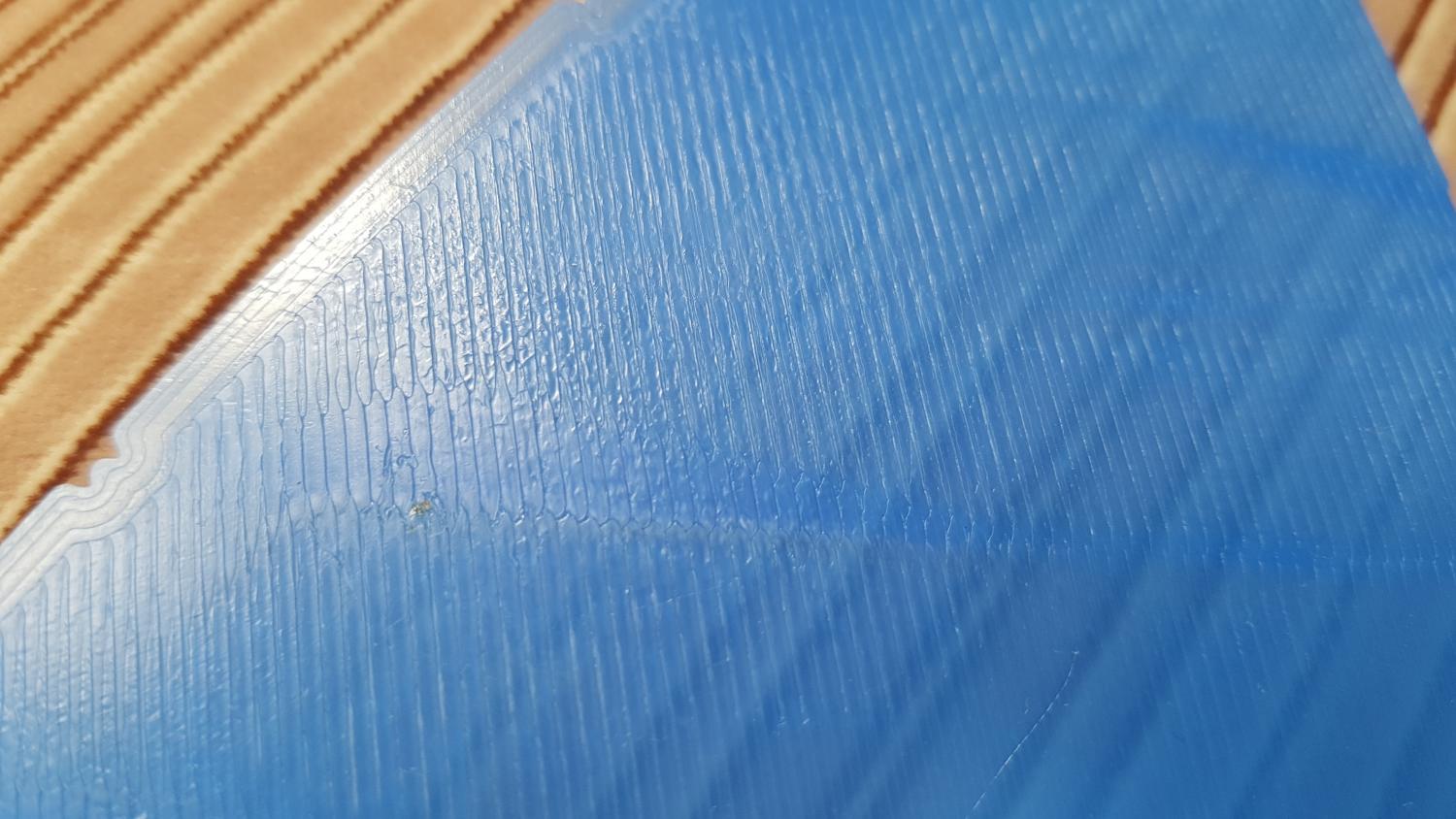

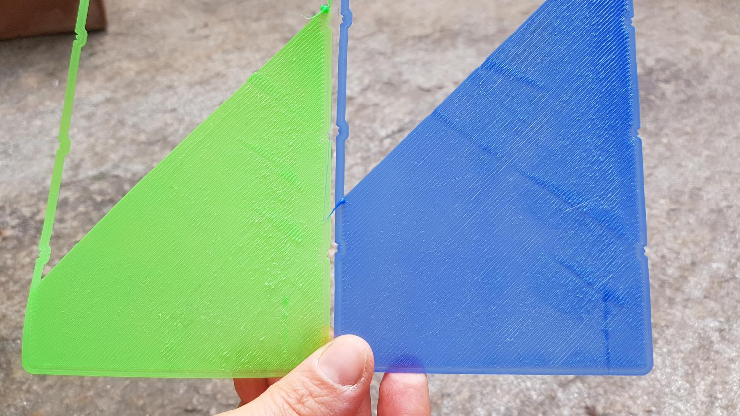

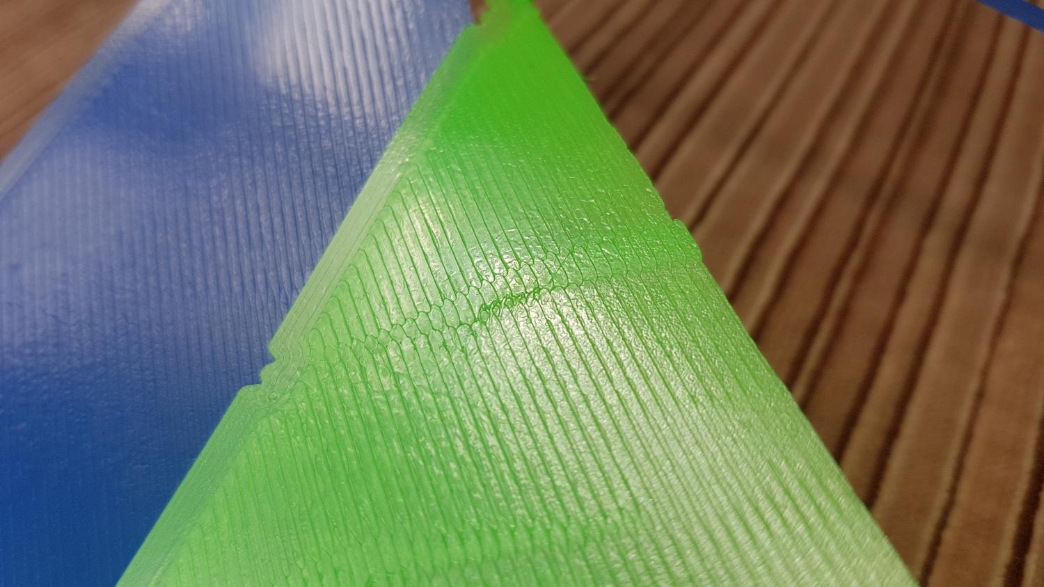

Allora, ho provato con il tuo profilo, ho solo modificato il flusso a 86 (calibrato con thin wall test) temp a 205, ho anche aperto una bobina nuova di pacca sempre pla + sunlu ma sempre stesso problema 20200329_135024.thumb.jpg.4ceefca962b2feea28e12d518f75ec30.jpg
Questa in foto è la parte "sopra" a contatto con il nozzle invece la parte sotto attacca al bed in corrispondenza di quei rigonfiamenti  le singole linee sembrano più spesse 20200329_135520.thumb.jpg.dc218b79cf989b6685c18e092c901e8b.jpg20200329_135509.thumb.jpg.ee69ef8c1a49520f7a3e93d6c9d055f5.jpg

magai' hai il primo layer tipo 120% di flusso o simili

si questo te lo confermo, io uso 120% di flusso primo layer, anzi più che flusso io uso 120% di larghezza primo layer, forse nel tuo ambiente 120% è troppo riportalo a 100% e vedi come va

Si è come dice Killrob ma il problema si verifica su tutti i layer, se gli lasciavo finire quel layer quelli dopo me li faceva sempre con quel difetto, ho anche fissato ininterrottamente il feeder per vedere se magari non era costante ma niente, non perde un colpo (meno male) ieri ho smontato il carrello di x y calibrato gli eccentrici di x y e z controllato le cinghie nulla è cambiato..
