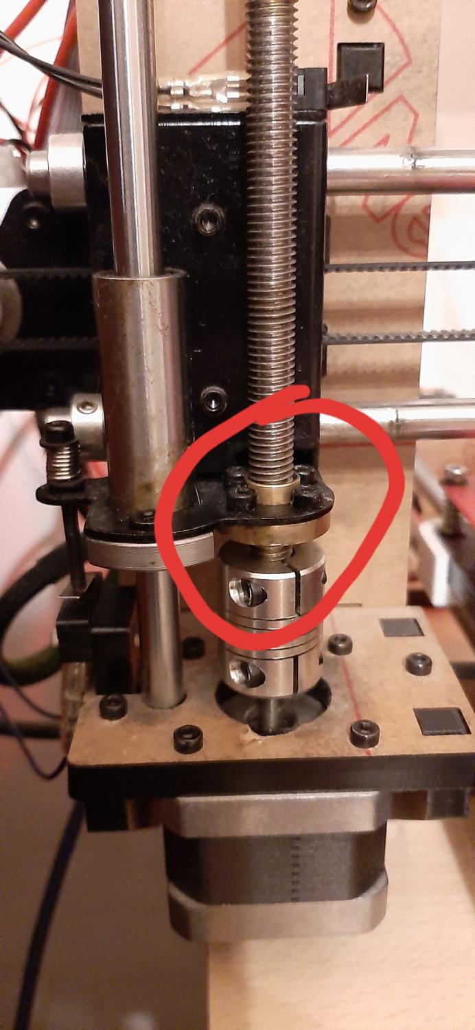

AdolfoCS Inviato 21 Marzo 2020 Inviato 21 Marzo 2020 Salve raga, mi sto stampando un antiwobble, più precisamente questo https://www.thingiverse.com/thing:1959069 che mi sembra ben fatto. Ora la mia domanda se metto questo ingombro non va ad urtare ai giunti? (come evidenzio nella foto allegata). Come devo sistemare la stampante per ovviare a questo problema? devo per caso mettere una vite più lunga per lo stop dell' asse Z? Grazie in anticipo. Cita
Killrob Inviato 21 Marzo 2020 Inviato 21 Marzo 2020 Il 21/03/2020 at 19:20, AdolfoCS ha scritto: Salve raga, mi sto stampando un antiwobble, più precisamente questo https://www.thingiverse.com/thing:1959069 che mi sembra ben fatto. Ora la mia domanda se metto questo ingombro non va ad urtare ai giunti? (come evidenzio nella foto allegata). Come devo sistemare la stampante per ovviare a questo problema? devo per caso mettere una vite più lunga per lo stop dell' asse Z? Grazie in anticipo. Expand se il tuo sistema è uguale al suo (e dalle foto su thingiverse direi di si) non dovresti avere problemi Cita
AdolfoCS Inviato 22 Marzo 2020 Autore Inviato 22 Marzo 2020 Il 21/03/2020 at 22:23, Killrob ha scritto: se il tuo sistema è uguale al suo (e dalle foto su thingiverse direi di si) non dovresti avere problemi Expand grazie, allora adesso vado al montaggio e ti faccio sapere Cita

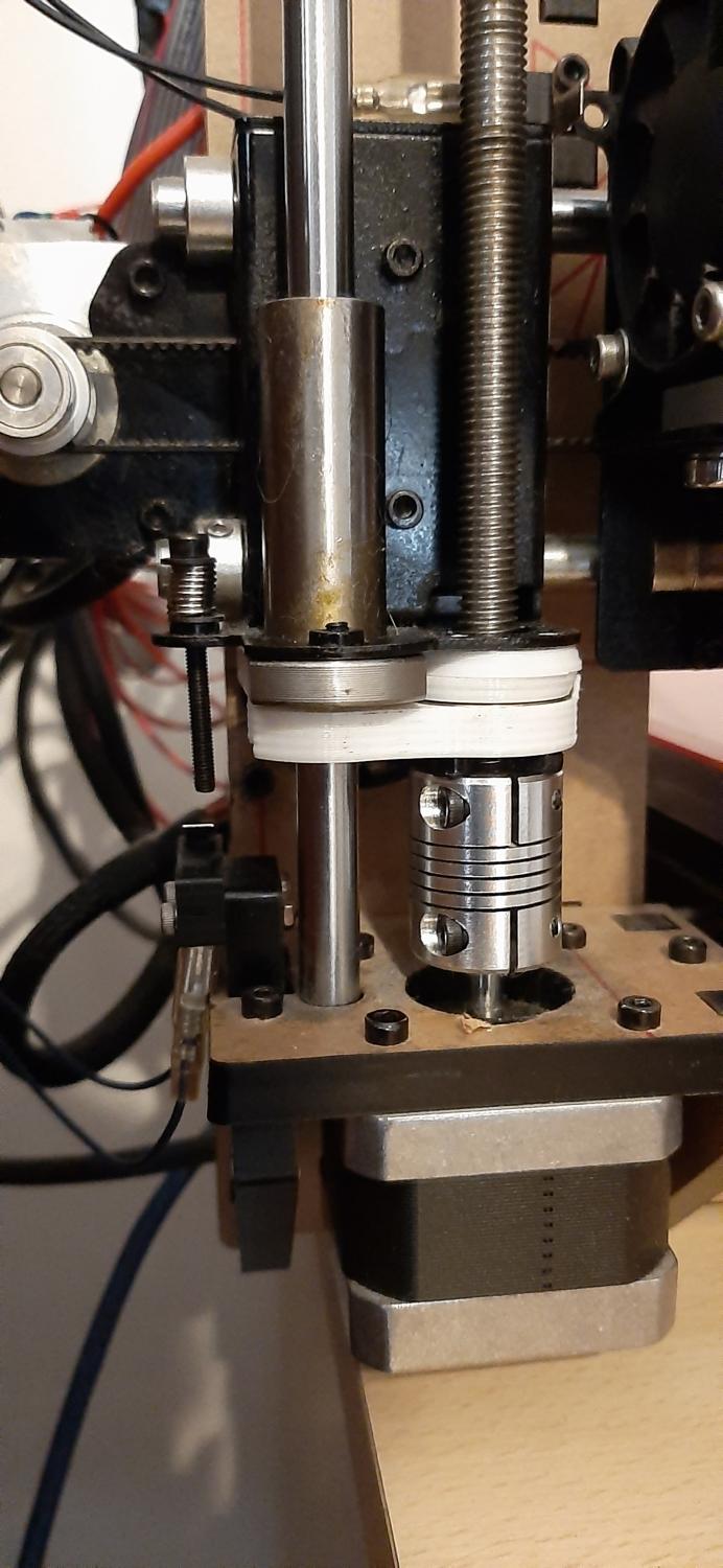

AdolfoCS Inviato 22 Marzo 2020 Autore Inviato 22 Marzo 2020 Purtroppo come sospettavo, vedere allegato, ho fatto l' autohome e mi si blocca sui giunti prima che la vite tocchi l' end stop. Come risolvere? grazie. Cita
Killrob Inviato 22 Marzo 2020 Inviato 22 Marzo 2020 Il 22/03/2020 at 09:27, AdolfoCS ha scritto: Purtroppo come sospettavo, vedere allegato, ho fatto l' autohome e mi si blocca sui giunti prima che la vite tocchi l' end stop. Come risolvere? grazie. Expand risolvibile mettendo una vite più lunga, anzi, togliendo un po' di quelle rondelle che hai messo 😉 1 Cita

Killrob Inviato 22 Marzo 2020 Inviato 22 Marzo 2020 dovrai comunque livellare di nuovo il piatto 1 Cita

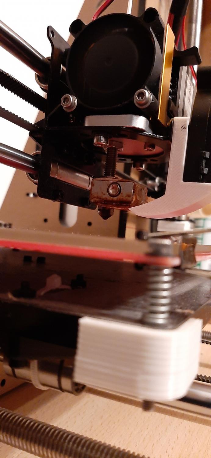

AdolfoCS Inviato 22 Marzo 2020 Autore Inviato 22 Marzo 2020 Il 22/03/2020 at 10:59, Killrob ha scritto: dovrai comunque livellare di nuovo il piatto Expand pezzi montati, messo vite più lunga per endstop Z, tutto ok tranne che il piatto sta distante dalla testina con tutte e 4 le viti svitate al massimo. anche qui dovrei mettere viti e molle più lunghe? Cita
Killrob Inviato 22 Marzo 2020 Inviato 22 Marzo 2020 Il 22/03/2020 at 16:55, AdolfoCS ha scritto: pezzi montati, messo vite più lunga per endstop Z, tutto ok tranne che il piatto sta distante dalla testina con tutte e 4 le viti svitate al massimo. anche qui dovrei mettere viti e molle più lunghe? Expand per forza 1 Cita
AdolfoCS Inviato 22 Marzo 2020 Autore Inviato 22 Marzo 2020 Il 22/03/2020 at 17:32, Killrob ha scritto: per forza Expand grazie ma abbandono l' idea e riporto tutto come era prima, viti e molle lunghe non ne ho e di sti periodi ferramenta aperte non ci stanno, aspetto tempo migliori. 🙂 coronavirus de mmerda. 1 Cita
