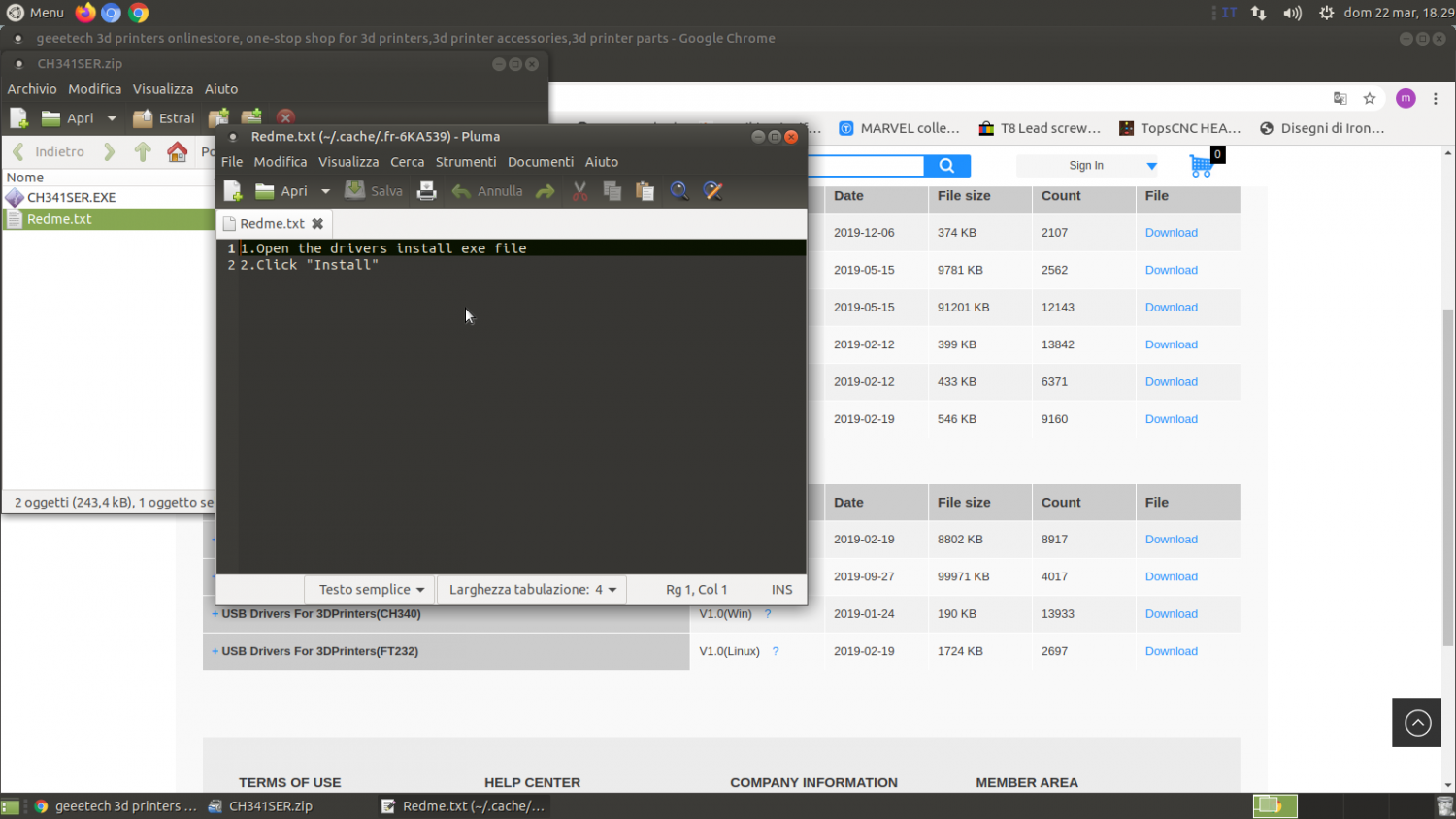

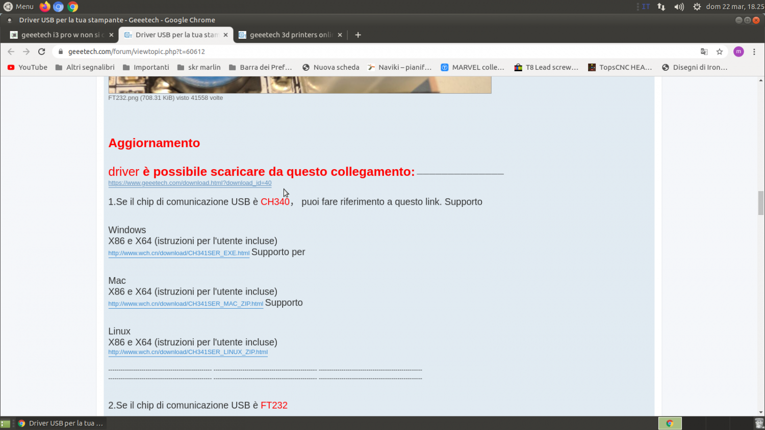

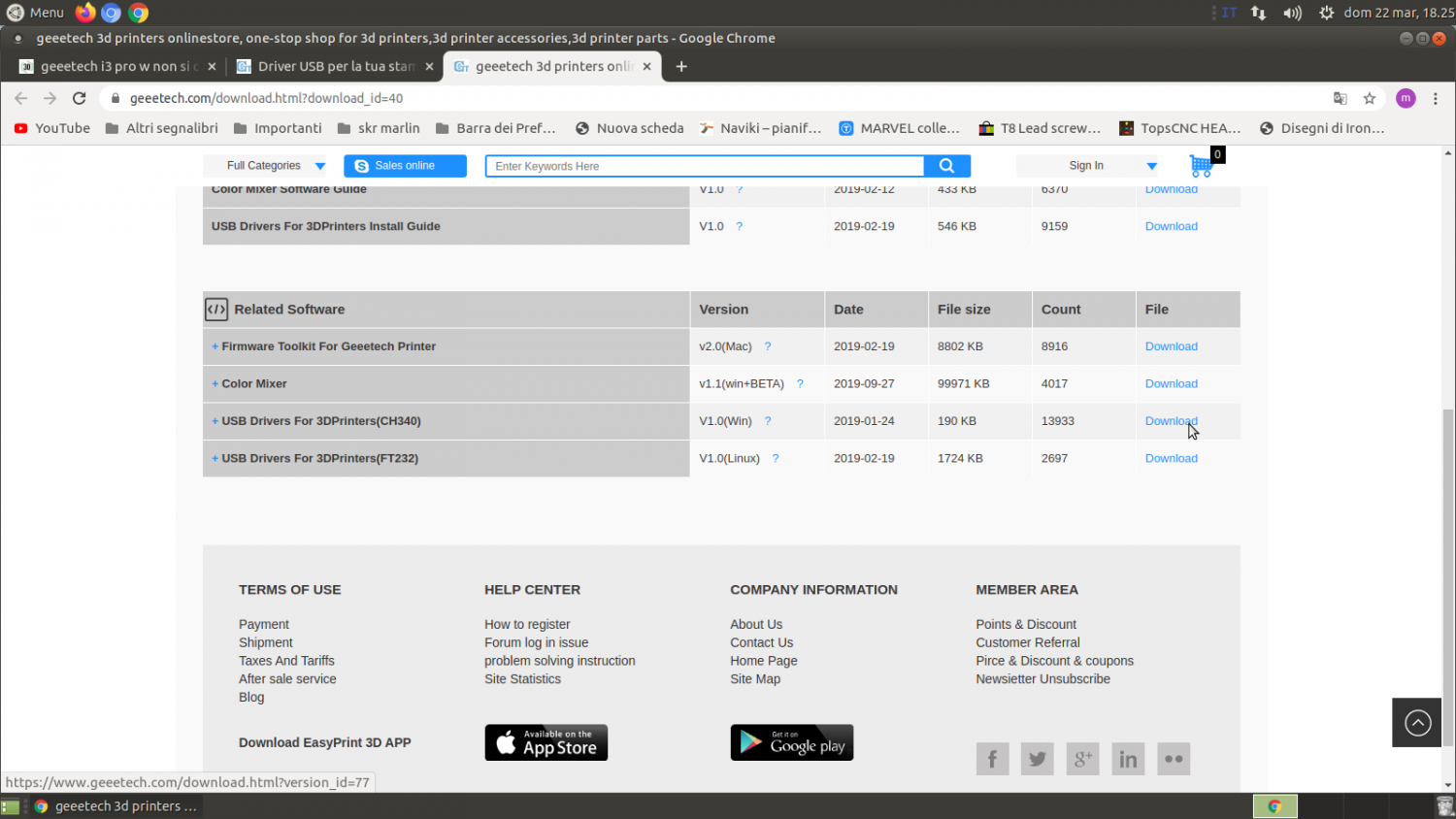

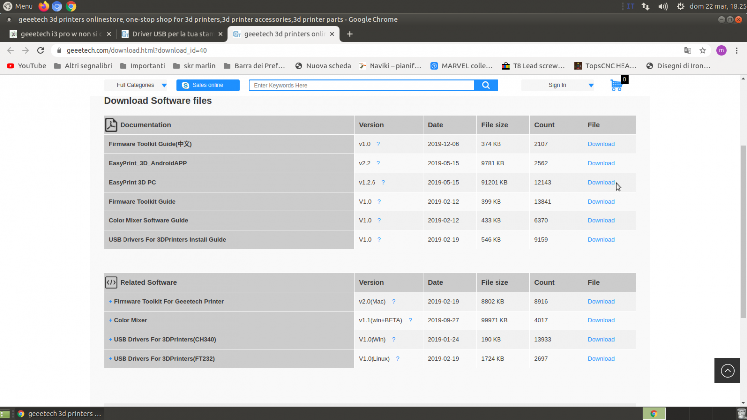

jagger75 Inviato 22 Marzo 2020 Condividi Inviato 22 Marzo 2020 se usi windows devi trovare ed istallare i driver ch340 e/o ch342 mi pare a seconda del windows ma se li installi tutti e due non fai danni anzi,dopo di che ti apparirà nel gestione risorse se usi linux devi attaccare la stampante vedere che appare nella lista delle utenze esterne ed inserirla nel tuo gruppo dialout https://www.geeetech.com/forum/viewtopic.php?t=60612 segui questa guida è facilissimo Cita Link al commento Condividi su altri siti Altre opzioni di condivisione...

jagger75 Inviato 22 Marzo 2020 Condividi Inviato 22 Marzo 2020 se fa stock vuol dire che la stampante l ha trovata forse devi modificare la porta oppure la velocità di comunicazione? non conosco easyprint,controlla la porta di ingresso in gestione dispositivi che sia la stessa in easyprint dopo lo stock non ti fa muovere nessun asse?mi sembra strano hai seguito la guida che ti ho linkato? scusa ma il driver non va carica tramite easyprint ma lo devi solo installare è un .exe lo dice anche nel file readme installa e basta Cita Link al commento Condividi su altri siti Altre opzioni di condivisione...

Eddy72 Inviato 1 Gennaio 2021 Condividi Inviato 1 Gennaio 2021 23 minuti fa, ChristianGuerra ha scritto: Ciao , io sto cercando di collegare il mio Mac ma non la vede , sai mica dove posso trovare i driver ? Nel post che hai citato c'è un link, in quel link ci sono i driver anche per Mac, provali Ciaoo 2 Cita Link al commento Condividi su altri siti Altre opzioni di condivisione...
