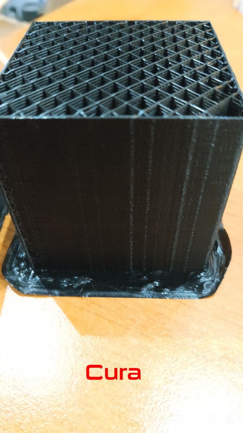

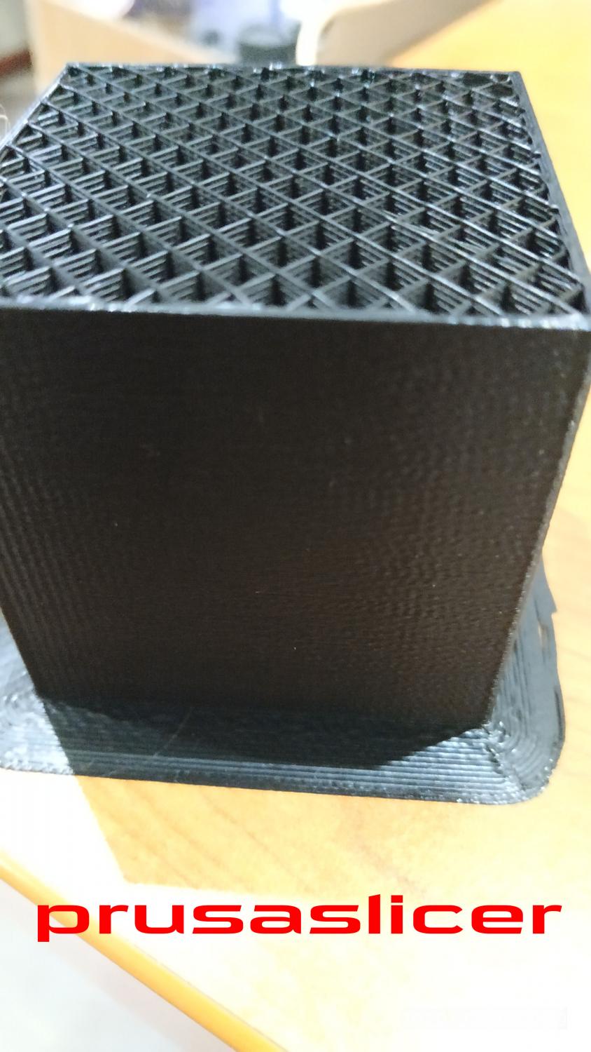

Eddy72 Inviato 22 Marzo 2020 Inviato 22 Marzo 2020 BuonGiorno Sto provando entrambi i programmi e trovo differenze di stampa Su Cura appena installato ho trovato gia il profilo per la Anet A8 Plus Su PrusaSlicer non c'era il profilo e l'ho trovato fatto da un utente di youtube Ho messo le stesse impostazioni di stampa su entrambi i programmi Come stampa è meglio quella di PrusaSlicer, ma quando faccio pezzi con supporti preferisco quelli di Cura, si staccano da soli quasi senza fatica e senza rovinare il pezzo, invece i supporti fatti in PrusaSlicer non si staccano, mi sono bucato un dito col cacciavite ma il supporto è rimasto li 🙄 Cosa potrei fare per migliorare la stampa in Cura oppure sistemare i supporti in PrusaSlicer ?? Grazie Ciaoo Cita
jagger75 Inviato 22 Marzo 2020 Inviato 22 Marzo 2020 basta giocare con la distanza del supporto dalla stampa e si staccano da soli in prusaslicer 1 1 Cita
Basilietto Inviato 22 Marzo 2020 Inviato 22 Marzo 2020 4 ore fa, Eddy72 dice: BuonGiorno Sto provando entrambi i programmi e trovo differenze di stampa Su Cura appena installato ho trovato gia il profilo per la Anet A8 Plus Su PrusaSlicer non c'era il profilo e l'ho trovato fatto da un utente di youtube Ho messo le stesse impostazioni di stampa su entrambi i programmi Come stampa è meglio quella di PrusaSlicer, ma quando faccio pezzi con supporti preferisco quelli di Cura, si staccano da soli quasi senza fatica e senza rovinare il pezzo, invece i supporti fatti in PrusaSlicer non si staccano, mi sono bucato un dito col cacciavite ma il supporto è rimasto li 🙄 Cosa potrei fare per migliorare la stampa in Cura oppure sistemare i supporti in PrusaSlicer ?? Grazie Ciaoo Secondo me non è che uno stampa meglio dell'altro perchè se i settaggi sono identici i coamndi alla stampante son quelli, prusa rispetto a cura non credo che li cambi. Per esempio nella foto che hai postato di cura c'è una percentuale di rivestimento troppo alta e i punti di inizio layer sempre gli stessi e non "casuale" (ora non mi ricordo il comando). Vedrai che se effettivamente le impostazioni sono identiche cura stampa come prusa....... O mi sbaglio? Cita

marcottt Inviato 22 Marzo 2020 Inviato 22 Marzo 2020 In prusaslicer ci sono alcuni parametri secondo me eccessivi sui supporti che ho modificato.Distanza tra supporto e pezzo... Tipicamente metto 0.2Distanza x/y dal pezzo. Di solito metto 2mm però a volte meno se utile a collegare gruppi di supporto tra loro. Quando metti 2mm devi litigare un poco con l'interfaccia perché ti chiede se hai sbagliato e intendevi 2%C'è ancora una opzione che disabilito e che non ricordo, di fatto crea un perimetro dei supporti ma secondo mei rende troppo robusti la maggior parte delle volte Inviato dal mio tablet utilizzando Tapatalk 1 1 Cita
Eddy72 Inviato 23 Marzo 2020 Autore Inviato 23 Marzo 2020 3 ore fa, marcottt dice: In prusaslicer ci sono alcuni parametri secondo me eccessivi sui supporti che ho modificato. Distanza tra supporto e pezzo... Tipicamente metto 0.2 Distanza x/y dal pezzo. Di solito metto 2mm però a volte meno se utile a collegare gruppi di supporto tra loro. Quando metti 2mm devi litigare un poco con l'interfaccia perché ti chiede se hai sbagliato e intendevi 2% C'è ancora una opzione che disabilito e che non ricordo, di fatto crea un perimetro dei supporti ma secondo mei rende troppo robusti la maggior parte delle volte Inviato dal mio tablet utilizzando Tapatalk Distanza di contatto Z ho 0.2(rimovibile) Separazione X/Y tra un oggetto e il suo supporto avevo 50%, ora litigando ho messo 2mm il terzo penso sia Con guaina attorno al supporto, lo avevo selezionato ora l'ho levato Proverò così Grazie Ciaoo 1 Cita
