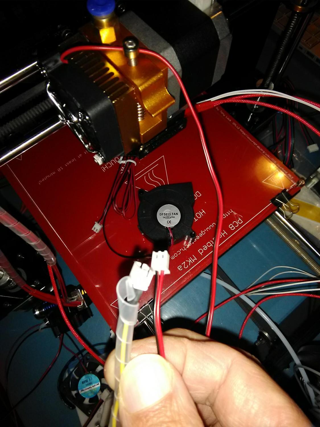

Aspetta, io mi riferisco alla ventola già presente sul blocco motore.

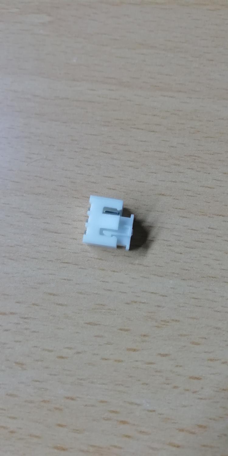

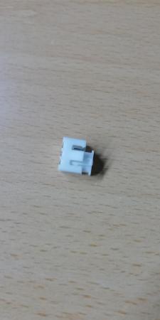

Prima foto: cavetto di connessione scheda madre-ventola blocco motore vecchio (entrambi a tre poli)
Seconda foto: cavetto di connessione scheda madre-ventola blocco motore nuovo (cavetto scheda madre tre poli, cavetto ventola a due poli)

Ok, ti prego, sono fuso dalla quarantena, non scherzo 🤣🤣🤣 Fai una foto alle connessioni tra le due ventole e la scheda madre?

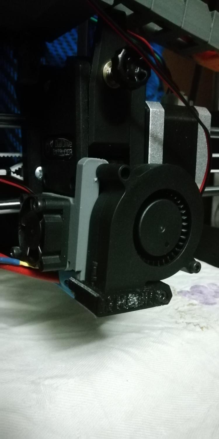

In foto c'è la configurazione attuale cavetti/ventole

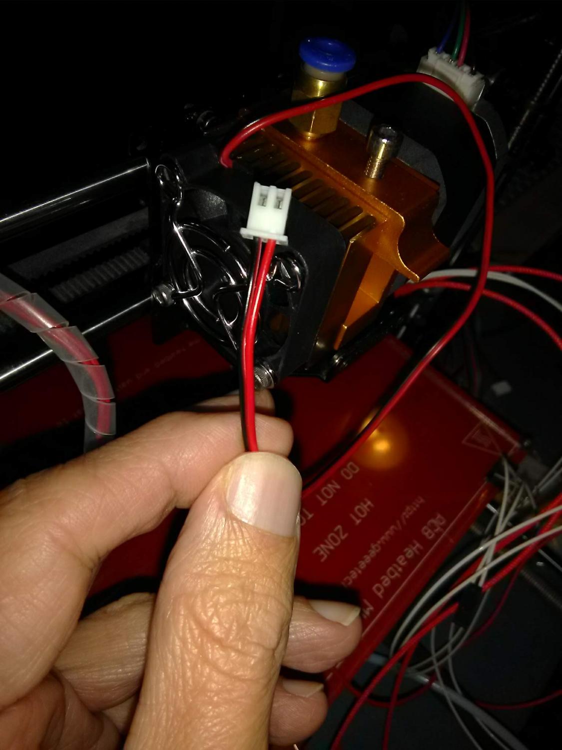

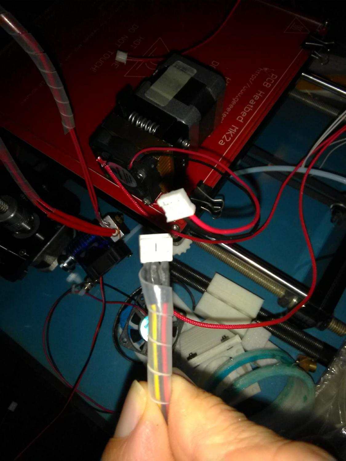

in quello a 3 pin... mi dici quanti cavi partono 3 o 2? e anche in che posizioni sono

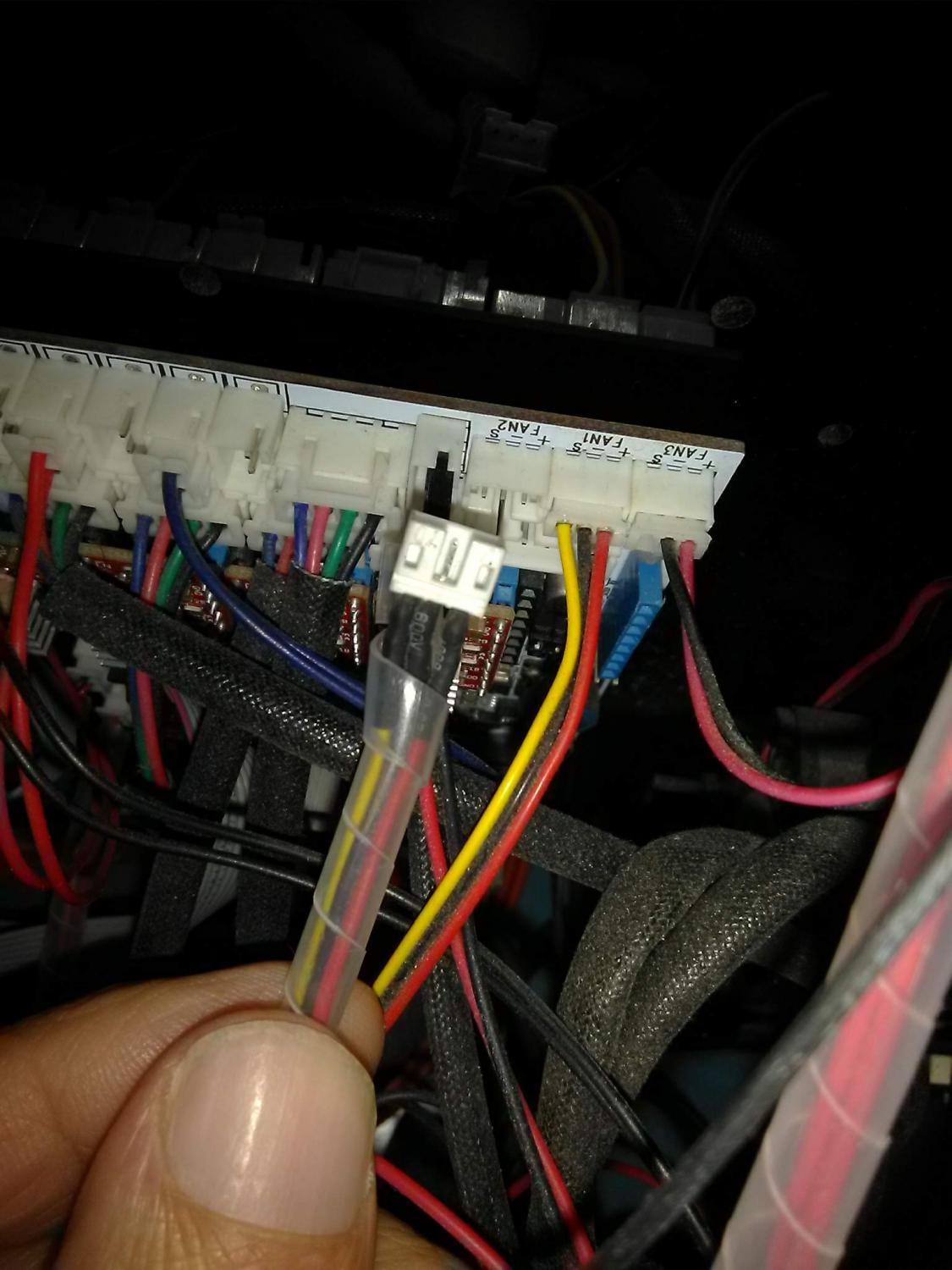

Prima foto: cavetto a tre in uscita dalla scheda madre (Fan 1);

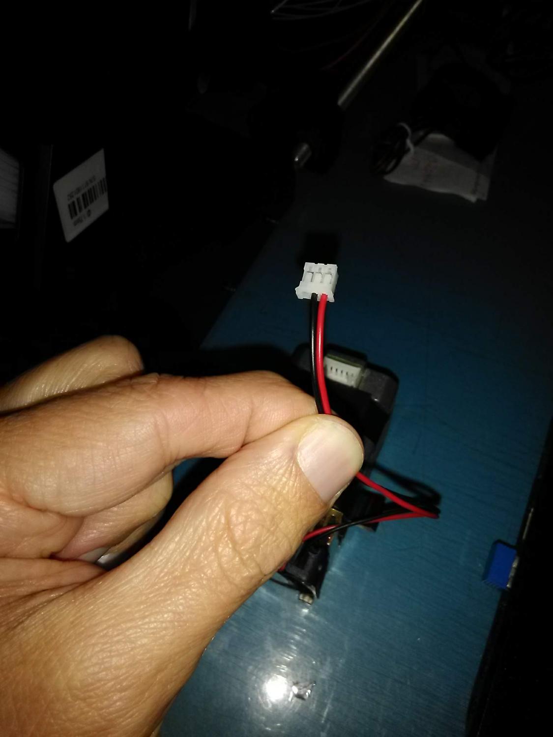

Seconda foto: cavetto a due ventola nuovo estrusore;

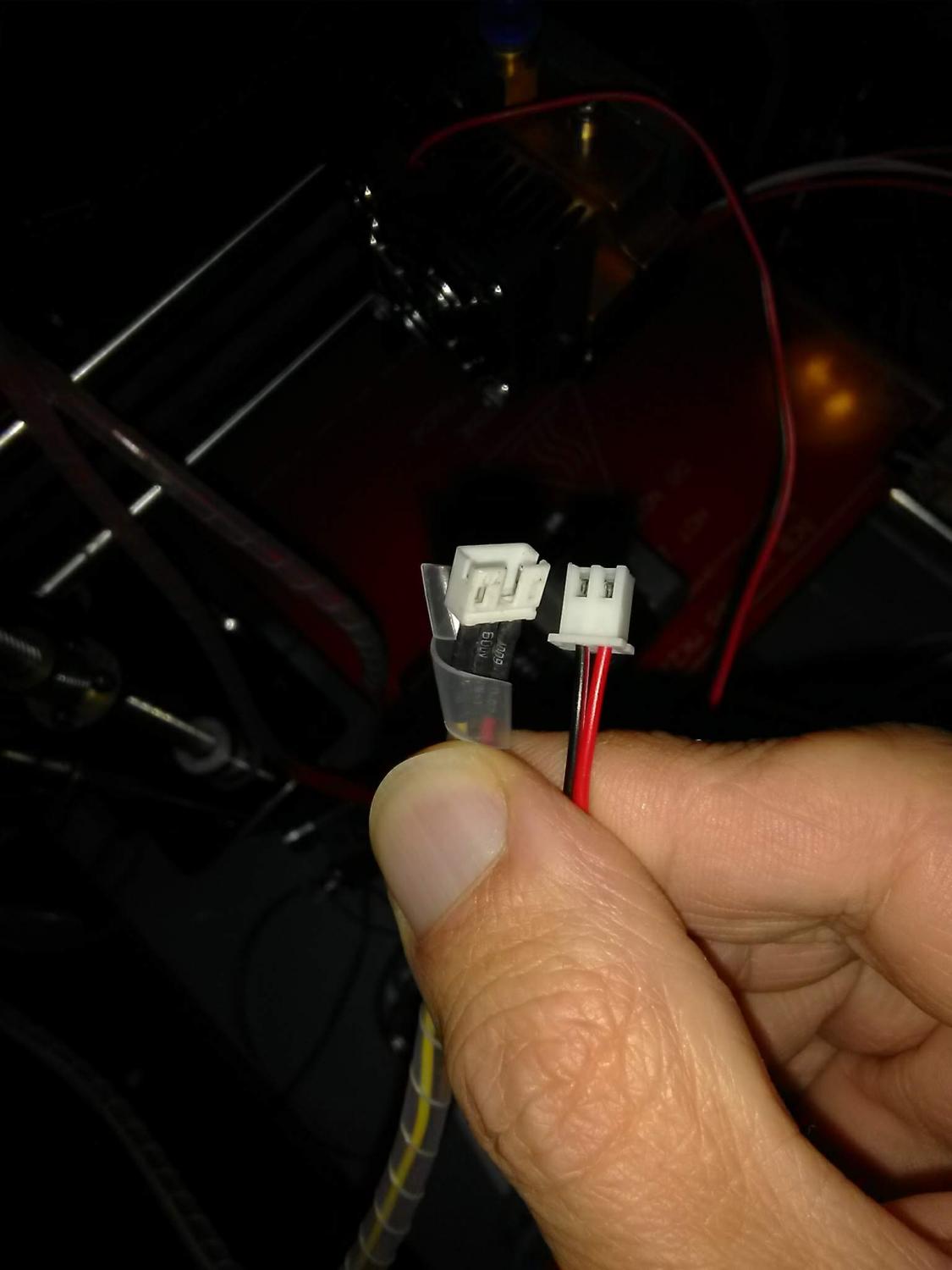

Terza foto: cavetto a due ventola vecchio estrusore;
ah ma se hai la ventola del vecchio estrusore, e vedo che anche quella ha solo 2 fili, prendi un cacciavite di precisione, togli il connettore alla vecchia ventola e lo metti in quella nuova rispettando il verso dei cavi, un lavoretto da 5 minuti scarsi.
Oppure ancora meglio... visto che hanno lo stesso verso i cavi rossi e neri, te ne sbatti altamente ed infili il connettore da 2 pin in quello da 3... tanto ci sta. fidati che ti stai fasciando la testa senza motivo 😉

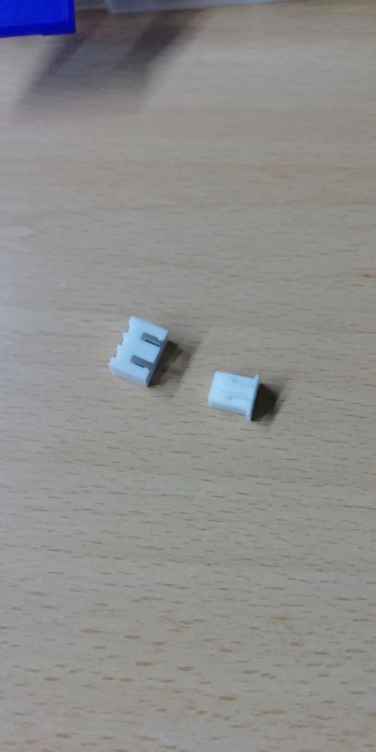

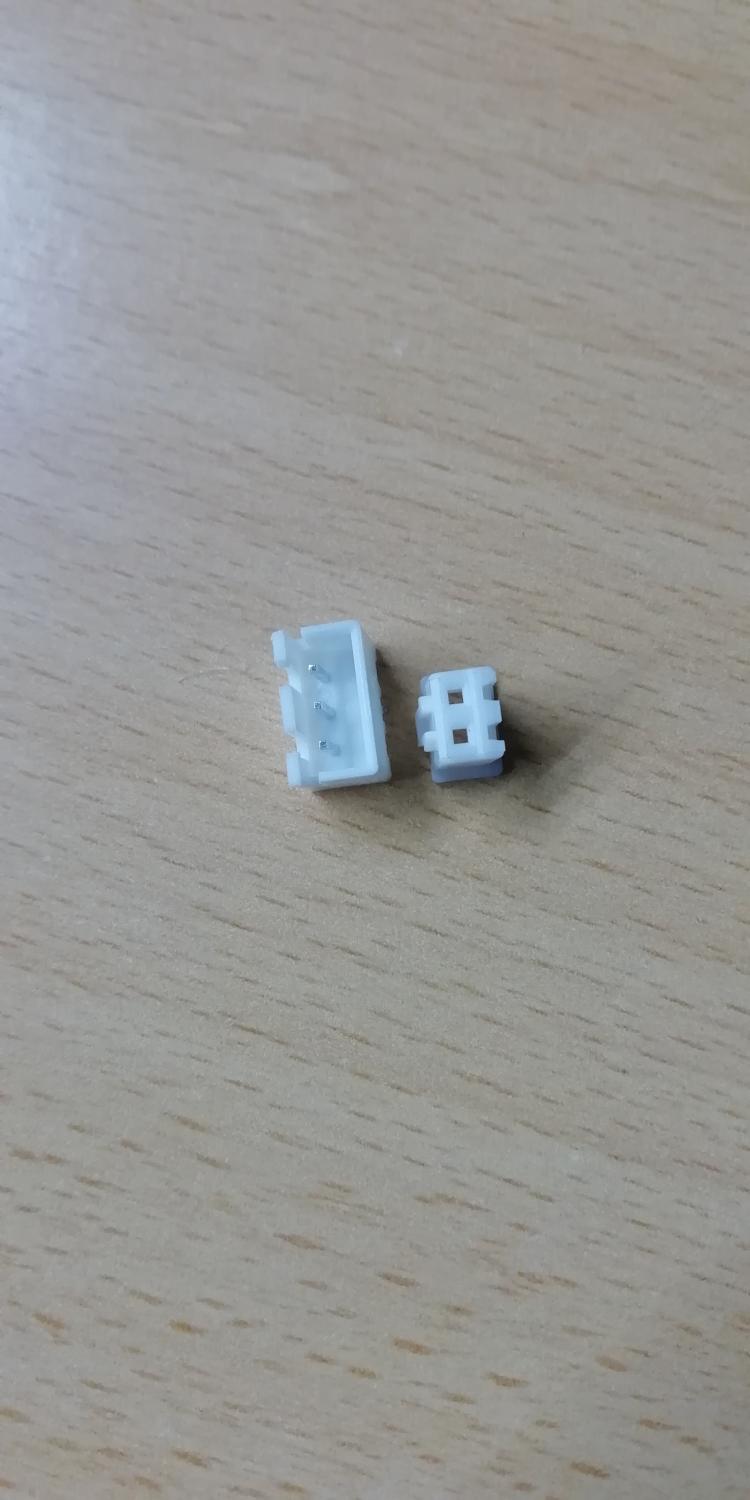

Mah, io vedo che il connettore da 2 pin non può entrare in quello da tre perché non combaciano né i poli né la guida del connettore (la "freccia" al centro della parte in plastica, per intenderci).
Sto provando a togliere il connettore a tre dal cavetto della vecchia ventola, ma sembra un pezzo unico. Boh!

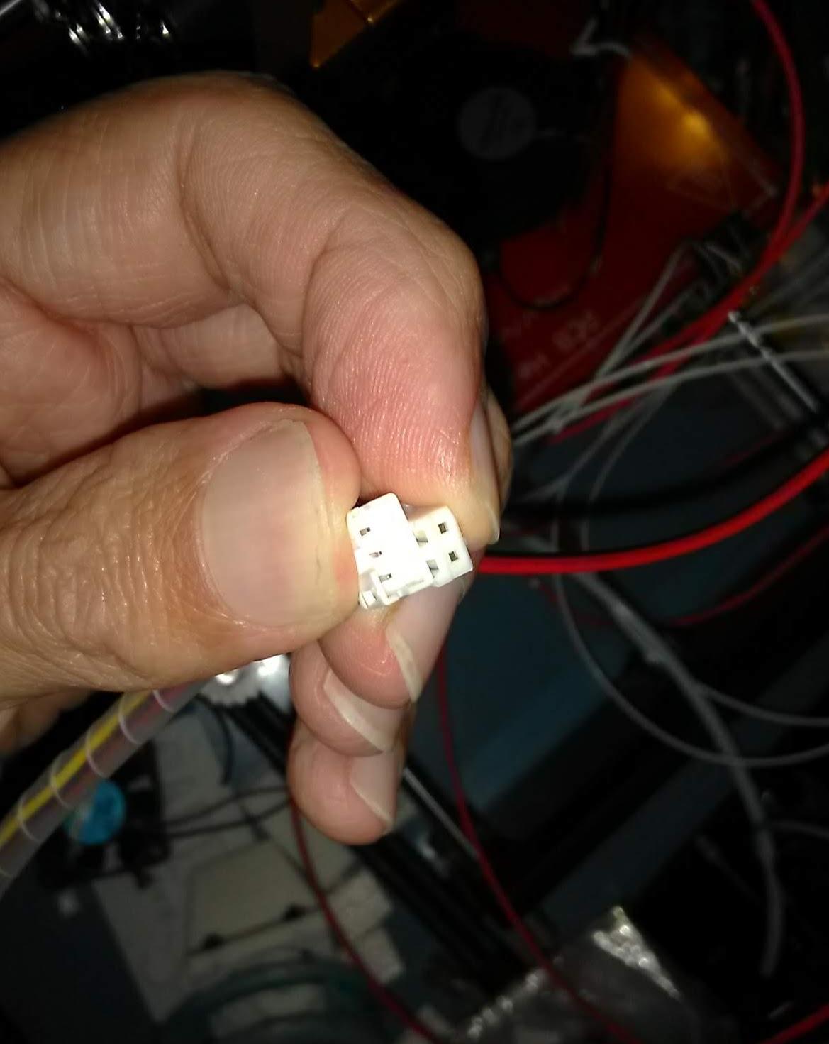

a parte che come dice @Killrob ci entra benissimo il connettore male che vada taglia le linguette
cmq sia puoi sempre con un piccolo giravite a punta premere le linguette nel connettore del vecchio blocco a 3 pin ed estrarre le punte dei fili e farlo diventare a 3 o viceversa
cmq sia il blocco è quello te lo posso garantire perche lo avevo preso anche io per ricambio all epoca ed anche a me hanno messo la ventola senza pilota (che sarebbe il filo giallo) non cambia nulla basta adattarsi con i plug 😉

@Killrob Ok, grazie a voi ho risolto, mannaggia alla miseria e al virus pure, ho collegato il nuovo connettore e 3 su quello a 2! 🤣😄
