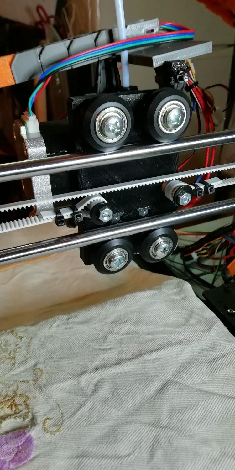

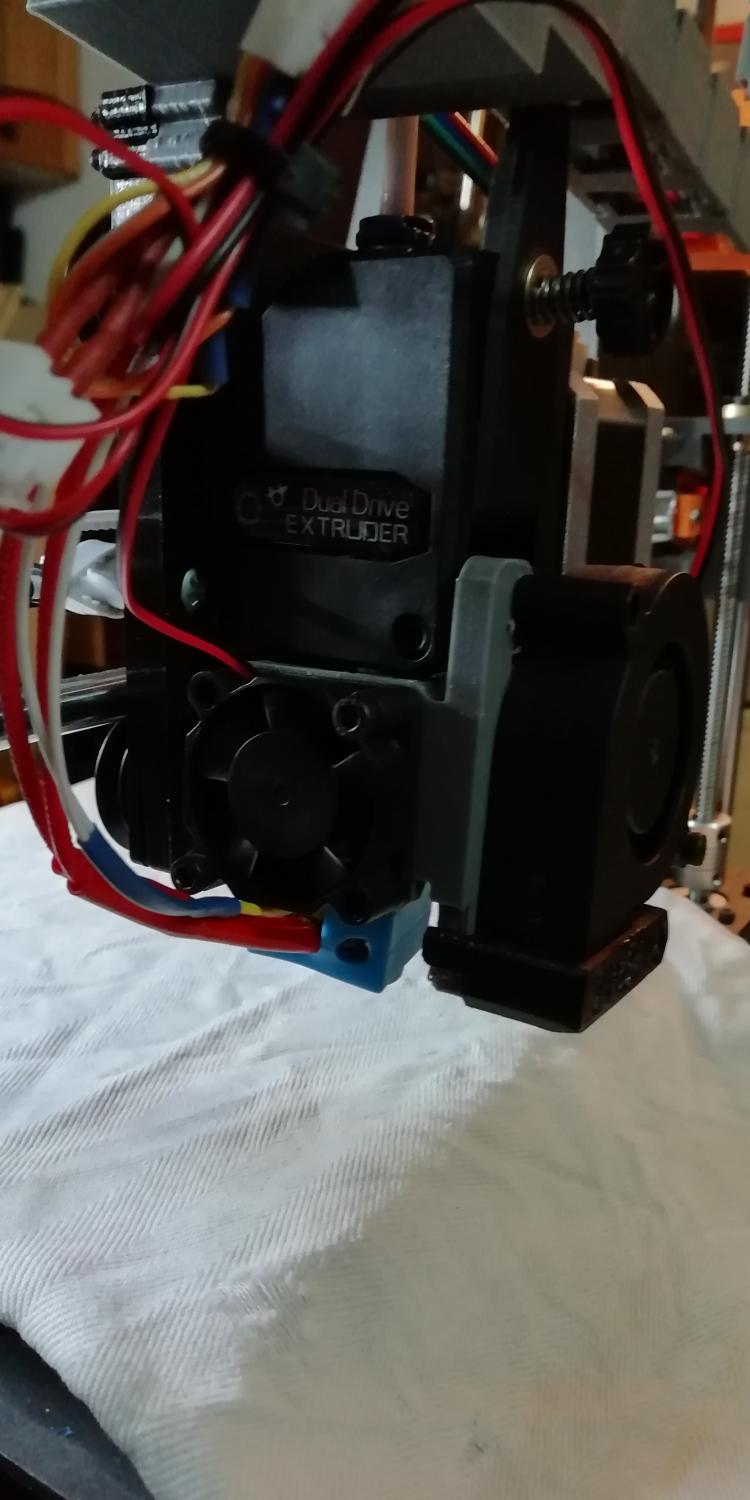

Killrob Inviato 29 Marzo 2020 Inviato 29 Marzo 2020 53 minuti fa, AlexPA dice: @Killrob Ok, grazie a voi ho risolto, mannaggia alla miseria e al virus pure, ho collegato il nuovo connettore e 3 su quello a 2! 🤣😄 Scusate, ma con queste "cinesate" ci vado cauto, per esempio le teste delle viti si spanano come niente! @jagger75 potresti fare una foto del dettaglio "direct BMG clone J-head clone E3D" (mi sembra di capire che usi questa configurazione)? Vorrei capire se e in che modo posso adattarla anche io alla mia stampante Lo vuoi adattare? Quella configurazione la uso io. Niente di più semplice c'è un carrello da stampare che ti posso postare da thingiverse per X. É lo stesso che uso io per il mio BMG sulla Titan, quello della foto che ho postato più su. Domani ti faccio una foto e ti do il link per stampare, devi prendere delle ruote v-slot. 4 viti M5 da 2.5cm e i bulloni, 2 viti M4 da 4.5cm con i relativi bulloni. E poi il BMG ed il j-head. Comunque sul link che ti do ci sono tutte le informazioni. 1 Cita
AlexPA Inviato 29 Marzo 2020 Autore Inviato 29 Marzo 2020 5 minuti fa, Killrob dice: Lo vuoi adattare? Niente di più semplice c'è un carrello da stampare che ti posso postare da thingiverse per X. É lo stesso che uso io per il mio BMG sulla Titan, quello della foto che ho postato più su. Domani ti faccio una foto e ti do il link per stampare, devi prendere delle ruote v-slot. 4 viti M5 da 2.5cm 2 viti M4 da 4.5cm con i relativi bulloni. E poi il BMG ed il j-head Ok, grazie Cita
Killrob Inviato 29 Marzo 2020 Inviato 29 Marzo 2020 questo è il carrello, la foto te la faccio domani https://www.thingiverse.com/thing:3781552 e ti serve anche questo per le ventole https://www.thingiverse.com/thing:3801101 1 Cita

Killrob Inviato 30 Marzo 2020 Inviato 30 Marzo 2020 Come promesso ecco le foto del mio carrello in direct col quale da sabato mattina a domenica sera ininterrottamente ho stampato maschere in Tpu... 2 1 Cita
AlexPA Inviato 30 Marzo 2020 Autore Inviato 30 Marzo 2020 20 ore fa, Killrob dice: questo è il carrello, la foto te la faccio domani https://www.thingiverse.com/thing:3781552 e ti serve anche questo per le ventole https://www.thingiverse.com/thing:3801101 Grazie per le foto, sia il carrello che il supporto per le ventole sono un bel malloppo da stampare. Le sto tenendo in considerazione per fare una successiva modifica, lasciando il J-Head clone che ho anche io. Cita
Killrob Inviato 30 Marzo 2020 Inviato 30 Marzo 2020 10 minuti fa, AlexPA dice: Grazie per le foto, sia il carrello che il supporto per le ventole sono un bel malloppo da stampare. Le sto tenendo in considerazione per fare una successiva modifica, lasciando il J-Head clone che ho anche io. ok, sappi che se hai bisogno di altre info sono qui. 😉 @jagger75 ti ho iniziato a convincere di passare al lato oscuro del j-head? (cazzarola.... l'abbonamento a disney+ si fa sentire.... maledetti imperiali....) 😄 1 2 Cita
