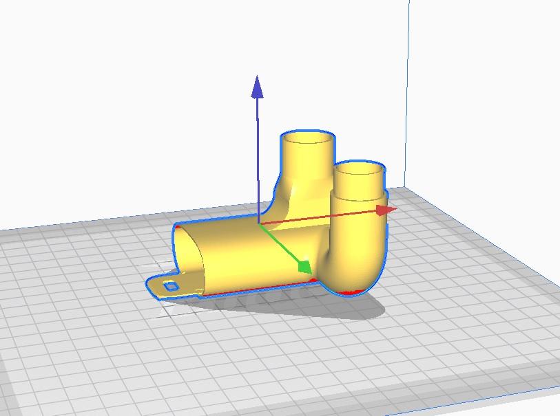

giannirusso Inviato 26 Marzo 2020 Inviato 26 Marzo 2020 Ma è possibile iscriversi come makers sul sito isinnova anche se al massimo si possono garantire neanche 4 pezzi al giorno, avendo una sola stampante con 7 ore per pezzo? In quella sezione il quantitativo minimo è 10 pezzi al giorno. L'orientamento del pezzo nell'immagine è corretto? Nell'articolo si fa riferimento ad immagini che non ho trovato. Gianni Cita
