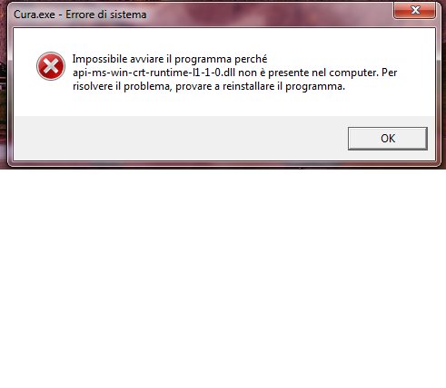

Ciao a tutti, sto avendo problemi su problemi. Prima non si collegava al pc poi grazie a vostri consigli ho scaricato driver ch341 e sembra che adesso comunichino. Adesso non riesco a stampare. Ho scaricato cura ma quando lo lancio mi dice che manca un file, adesso sto provando ad usare easy print 3d ma non so dove sbaglio ma non riesco a stampare. Tutti dicono che è semplice ma io con riesco proprio sto impazzendo tra un po' la butto prima ancora di cominciare. Mi potete aiutare in qlc modo.

8 minuti fa, Killrob dice:
Cura ti dice che manca un file? disinstallalo e reinstallalo, Cura è solo per 64b non per 32b
ciao ho windows 7 home premium 64 bit. gia fatto tre volte ma da semprelo stesso errore. per caso hai un link per installarlo forse il file che ho è danneggiato
cavolo cè scritto chiaro come il sole
aggiorna oppure installa l ultima versione di runtime semplice
win7 non è come win 10 quello che manca ce lo devi mettere win10 ha tutto dentro il 7 è per questo che è piu leggero del 10

Sei indietro di windows update. O fai gli update oppure installi il solo update.
Comunque se scrivi il nome della libreria in google ottieni CENTINAIA di opzioni.
