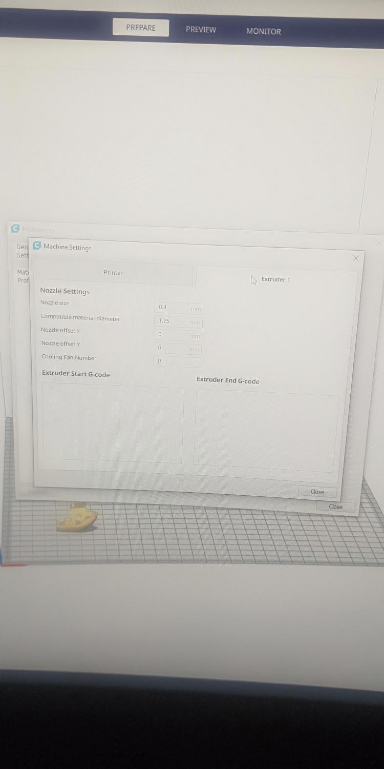

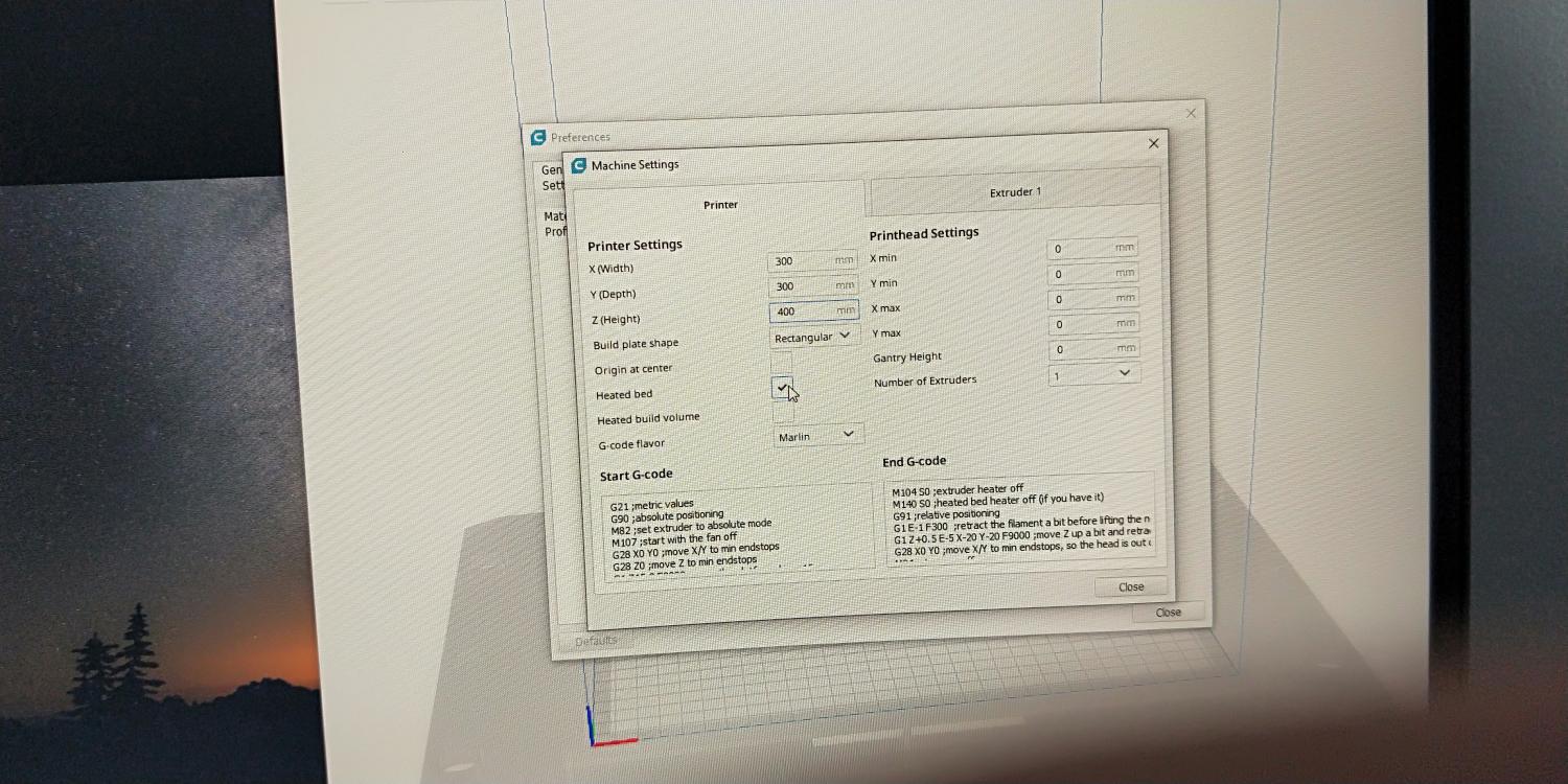

yefilippo Inviato 22 Marzo 2020 Inviato 22 Marzo 2020 buonasera gruppo sono nuovo in questo campo,ho un problema con la mia tronxy xesa pro presa da dicembre ma solo due settimane fa l'ho montata,all'inizio usavo tronxy slicer e oggi ho provato ad usare ultimaker cura 4.4.1 il problema e che ho inserito i g code di inizio e fine presi da un post di questo sito ho messo su la barchetta benchy e ho salvato in chiavetta pero la stmpante non me la stampa.vi metto le foto giu. Cita

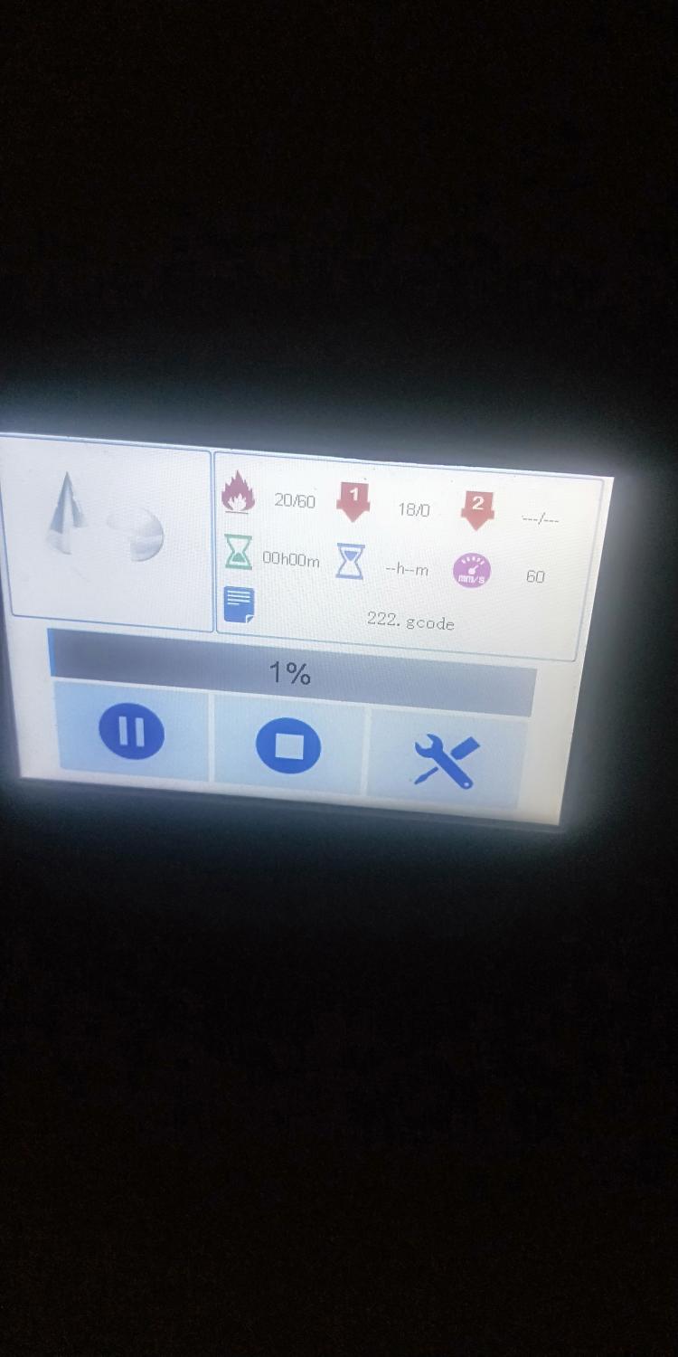

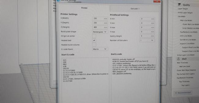

sunirefox Inviato 23 Marzo 2020 Inviato 23 Marzo 2020 Ciao queste sono le configurazioni da fare mi raccomando livella gli assi z. foto n1) selez. la stampante, foto n2 i gcode per la pro con cura, Foto 3) livella gli assi z e dopo livella il piatto, non inserire a cura altri gcode bastano quelli che ci sono per la pro. Ancora devo risolvere il fine stampa che il display si ferma al 99% pur avendola finita e gli assi vanno al posto loro Cita
yefilippo Inviato 25 Marzo 2020 Autore Inviato 25 Marzo 2020 mi mandi i g code di inizio e di fine nel forum cosi faccio copia incolla.grazie Il 23/03/2020 at 13:02, sunirefox ha scritto: Ciao queste sono le configurazioni da fare mi raccomando livella gli assi z. foto n1) selez. la stampante, foto n2 i gcode per la pro con cura, Foto 3) livella gli assi z e dopo livella il piatto, non inserire a cura altri gcode bastano quelli che ci sono per la pro. Ancora devo risolvere il fine stampa che il display si ferma al 99% pur avendola finita e gli assi vanno al posto loro Expand mi mandi i g code di inizio e di fine nel forum cosi faccio copia incolla.grazie Cita
yefilippo Inviato 25 Marzo 2020 Autore Inviato 25 Marzo 2020 Il 25/03/2020 at 09:21, sunirefox ha scritto: Rileggi il post l'ho modificato. Expand su end gcode non si vede tutto quello scritto quindi ti chiedevo se potevi copiarmelo e inviarmelo sul forum.grazie Cita
sunirefox Inviato 25 Marzo 2020 Inviato 25 Marzo 2020 Basta che apri cura , imposti la stampante, apri impostazioni macchina e ti copi i gcode Cita
yefilippo Inviato 25 Marzo 2020 Autore Inviato 25 Marzo 2020 Il 25/03/2020 at 10:12, sunirefox ha scritto: Basta che apri cura , imposti la stampante, apri impostazioni macchina e ti copi i gcode Expand e diverso Cita
sunirefox Inviato 25 Marzo 2020 Inviato 25 Marzo 2020 Imposta il piatto , sei hai la pro 330x330x400 start G21 ;metric values G90 ;absolute positioning M82 ;set extruder to absolute mode M107 ;start with the fan off G28 X0 Y0 ;move X/Y to min endstops G28 Z0 ;move Z to min endstops G1 Z15.0 F9000 ;move the platform down 15mm G92 E0 ;zero the extruded length G1 F200 E3 ;extrude 3mm of feed stock G92 E0 ;zero the extruded length again G1 F9000 ;Put printing message on LCD screen M117 Printing... end M104 S0 ;extruder heater off M140 S0 ;heated bed heater off (if you have it) G91 ;relative positioning G1 E-1 F300 ;retract the filament a bit before lifting the nozzle, to release some of the pressure G1 Z+0.5 E-5 X-20 Y-20 F9000 ;move Z up a bit and retract filament even more G28 X0 Y0 ;move X/Y to min endstops, so the head is out of the way M84 ;steppers off G90 ;absolute positioning Cita
