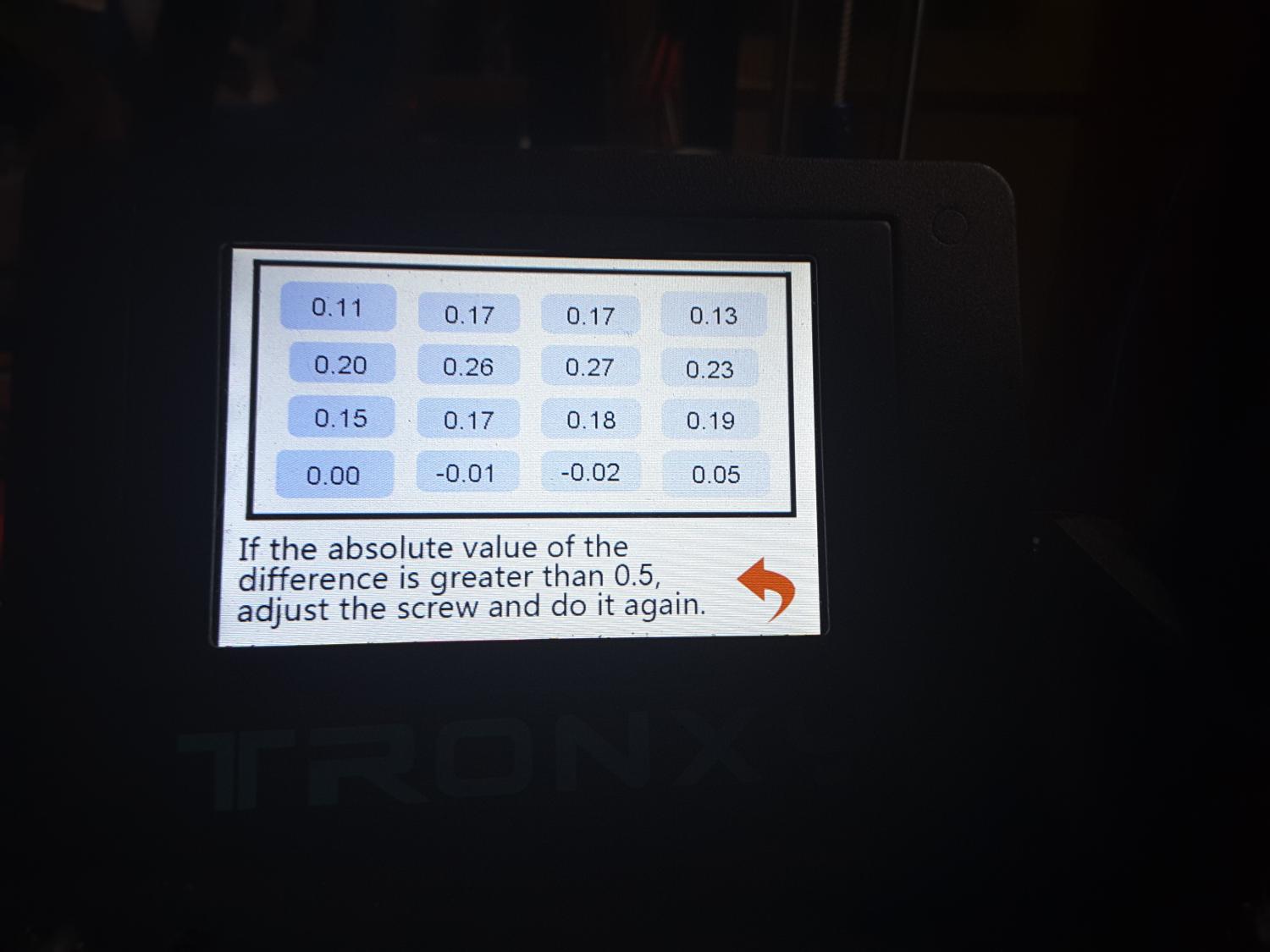

Mario69 Inviato 25 Marzo 2020 Inviato 25 Marzo 2020 Grazie #sunirefox ho guardato il gcode, ma non risolve il mio problema, il listato è uguale al mio a parte le grandezze i stampa, ma non so come possa risolvere il problema.. Ho il piano convesso e non mi aiuta il gcode Ecco come mi risulta il piano di stampa, non ancora regolato perché è evidente che c'è qualcosa che non va Cita
sunirefox Inviato 25 Marzo 2020 Inviato 25 Marzo 2020 misura gli ass 2 Z che siano uguali, poi 210°hot e 60 Bed, e fai la calibrazione, infine Zoffset e vedrai che stampi bene. Cita
Mario69 Inviato 25 Marzo 2020 Inviato 25 Marzo 2020 ho misurato gli assi z, he ho riscontrato delle incongruenze sulla parte dx del piatto di sollevamento, la piattina di alluminio che sorregge il tutto sembra piegata piu' dalla parte dietro che davanti, appena posso posto foto con misure, se riesco Cita
Mario69 Inviato 25 Marzo 2020 Inviato 25 Marzo 2020 ok la parte dx, cioe' il supporto balla con differenza di 2/3 mm, ora mi chiedo, a tenere in asse il tutto sulla parte dx non sono le due barre lisce cioe' i cuscinetti lineari? se e' si allora o la barra si e' storta o la barra si e' storta, non ne riesco avenir fuori😓 Cita
sunirefox Inviato 25 Marzo 2020 Inviato 25 Marzo 2020 ascolta per fermare gli assi z e tenere il livello sempre devi fare delle modiche legarli tutte 2 con una cinghia. Appena mi arriva il sensore lo cambio , per far vedere il piatto in vetro, poi vi posto x le modifiche Cita
Mario69 Inviato 25 Marzo 2020 Inviato 25 Marzo 2020 ho capito cio' che vuoi dire, servirebbe per sincronizzare gli assi, ok va bene per chi ha caduta dell'asse ma io non ho questo tipo di problema, il mio e di tutt'altro tipo, non si tratta di avere altezze differenti ma di "planarita'" del sostegno del piatto stesso Cita
